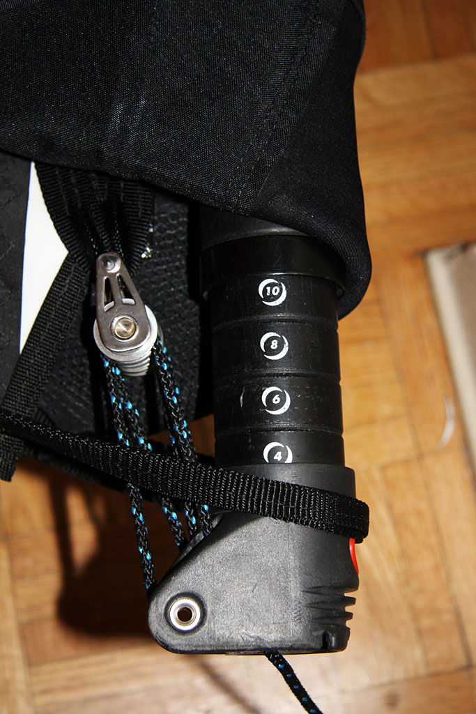

При первой попытке набить выяснилось, что блочок на галсовом угле этого паруса расположен поперек, а не вдоль, и имеет 4 ролика. А удлинитель рассчитан на 3 - 3й ролик на нём типа тоже есть, но используется только для набивки перед заправкой шкотика в зажим. Так что пришлось помудрить немного с проводкой. Молний на мачткармане нету, так что камбера после набивки вставляются путём давления снизу на камбер и сверху на лату.
После того как всё провёл, попытался набить по максимуму - чтобы между блочками пара сантиметров осталась. А вот фигу. Парус относительно легко выбивается до определенного момента, а потом сопротивление резко возрастает. Дальнейшими упираниями, использованием крюка трапеции и сил ног удалось добить ещё 2 см, но расстояние между блочками осталось огромным:

Попробовал поставить удлинитель на 2 см короче и набить

Разумеется, когда найдена настройка (люфф), удлиннитель нужно укоротить так, чтоб ролики сходились. Например, парус настроен идеально, между роликами 3 сантиметра. Необходимо на 3 сантиметра уменьшить удлиннитель.
При этом нижняя шкаторина будет в самом нижнем положении и максимально закроет щель.

а, да, еще момент! Сейчас использованы 2 ролика на удлинителе?
"3й ролик на нём типа тоже есть, но используется только для набивки перед заправкой шкотика в зажим." - по фотке создается впечатление что третий ролик можно подключить к небивке, место там есть.
