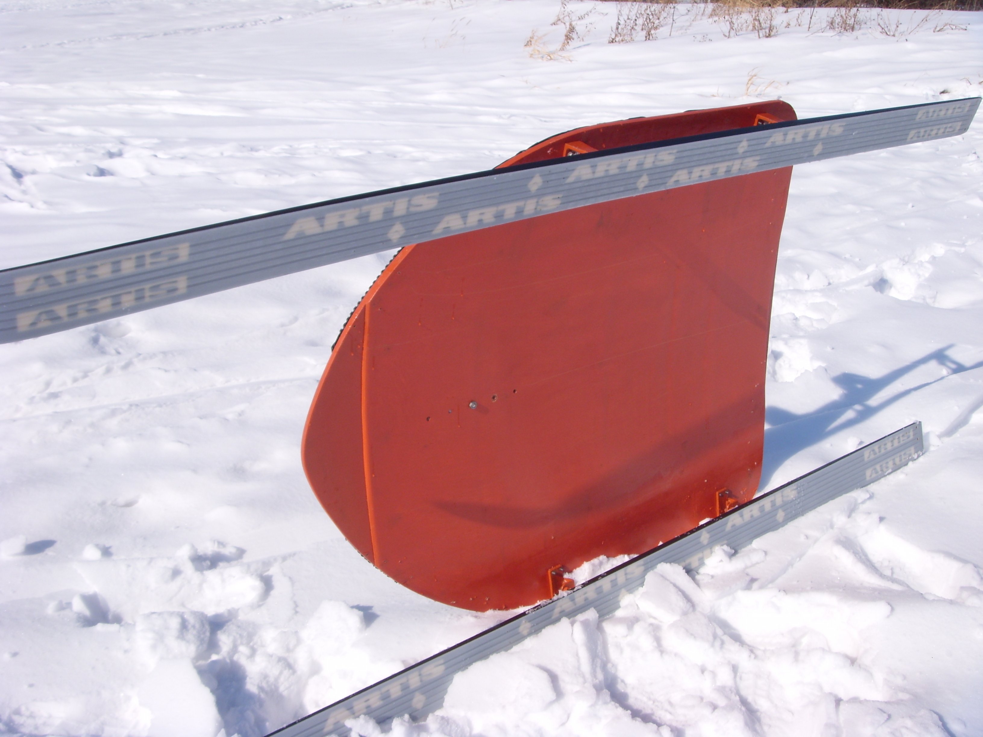

"Брюхо" моей "Акулы" из семейства "MUST"ообразных. Спасибо Вадиму Волоцкому за идею такой классhttp://www.raceyou.ru/attachment.php...=1332440402ной "машины"!

Мощно получилось... А не толстовата, в смысле, вес? С тягами можно было бы облегчить, наверное.

Location: г. Кушва
Дак Вадим-же писал в другой теме, что вес площадки- величина не критичная, лишь-бы не чугун. Поэтому сознательно пошел на эксперимент без тяг. Снаряд храню на берегу в летней хранилке. Лыжи мне ребята подарили 4 года назад. Ищу другие, в пределах 2,5 м. Пока безрезультатно.

Добрый день, снаряд получился красивый, только к сожалению на фотографии нет возможности разглядеть конструкцию стоек, со стороны кажется что они ниже чем на "мисте" , платформа конечно идеальна, чем склеивали фанеру (если не секрет)
и как по ощущениям выгнутая платформа сильно добавляет жесткости по сравнению с плоской

Стойки на предыдущей странице MXL показывал. Они примерно как на MUST, по принципу.
http://www.raceyou.ru/attachment.php...1&d=1332068734
По ощущениям меня как любителя, катать расслабленно нет особой разницы. Но на скорости конечно стоять на выпуклой платформе приятнее, увереннее, что ли. Ну и как я понял, арочная форма добавляет жесткости платформе. Если без этого, пришлось бы поперечины делать для усиления - где-то видел такой вариант, да и у меня примерно так обстоит.

ДОбрый день, спасибо за ссылку, прими комплимент - стойки намного совершеннее чем на МИСТЕ, такая конструкция не позволит деформироваться не кронштейну не шпильке.
Хочу попросить чертежи стойки - не скрываю хочу срисовать конструкцию и сделать по образцу .
И еще один вопрос, на фото вижу несколько постановочных мест под степ мачты , почему не паз (как некоторые делают) ?
