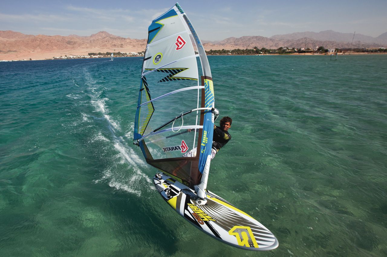

у вас парус 11г,а вот 12 с таким же верхним окном. И vario только 6.0

Сообщение от Elzac Посмотреть сообщение
Да, парус 11 года...
Латы нижние перекручивал, верхние больше травил. Думал так будет больше тянуть и сбрасывать лишнее.
Сходил на Planetwindsurfing, там эти паруса немного недобиты по мачте(если судить по рискам на парусе) и тогда твист на верхнем окне так не "проваливаться".
На этом сделал так-же, теперь надо проверить как будет тянуть и перещелкиваться камбера...
