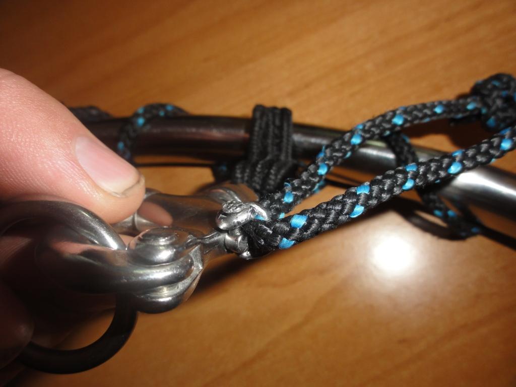

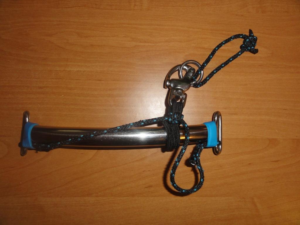

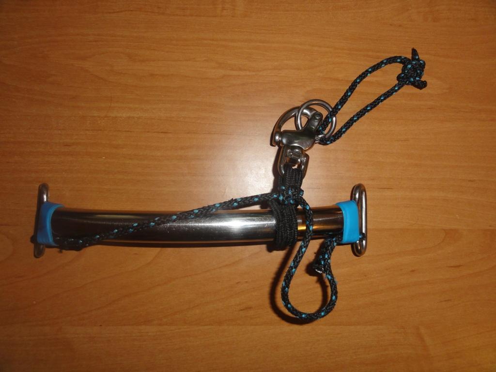

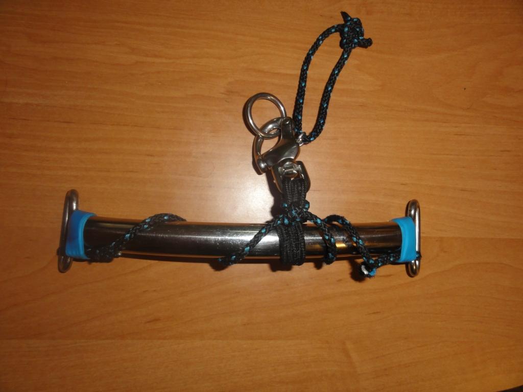

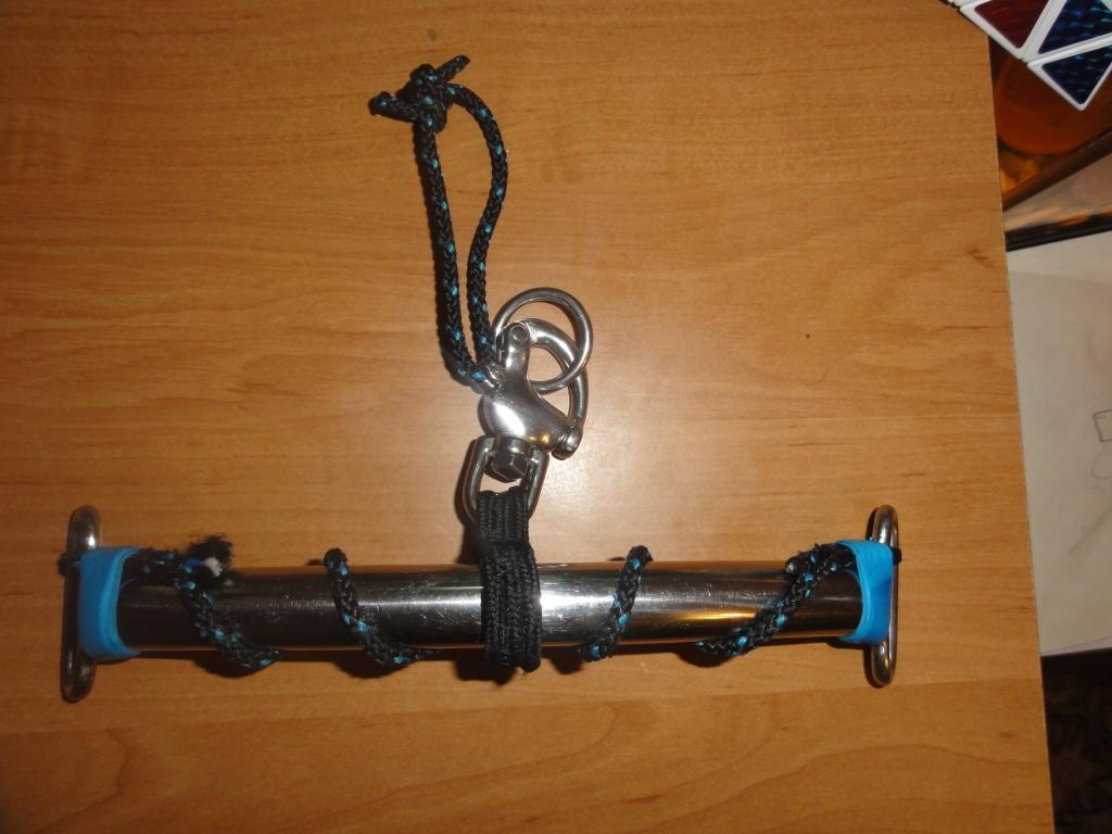

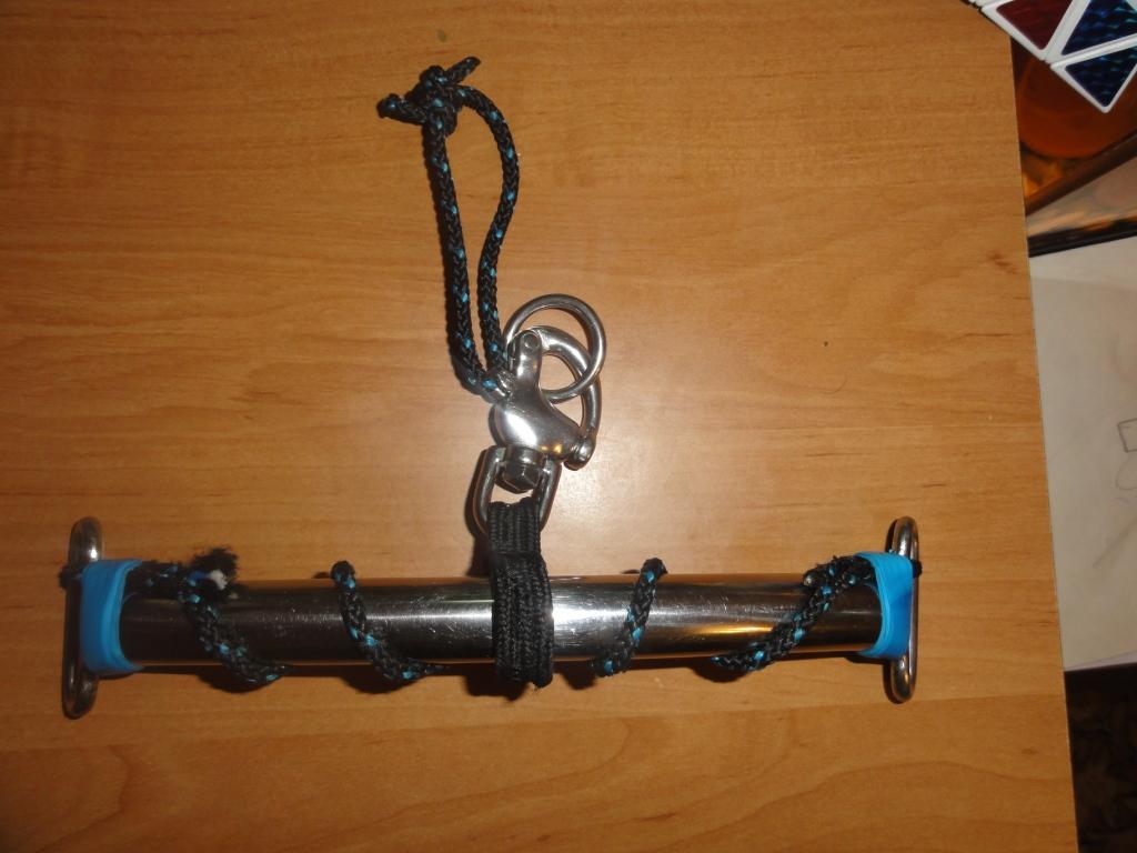

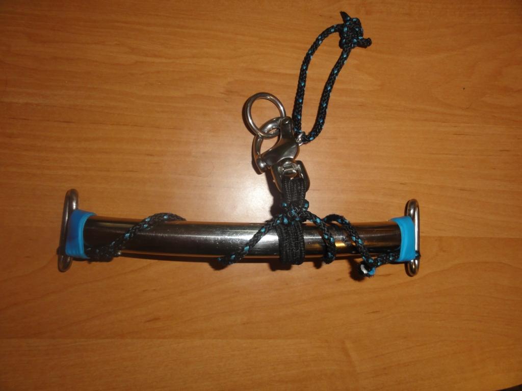

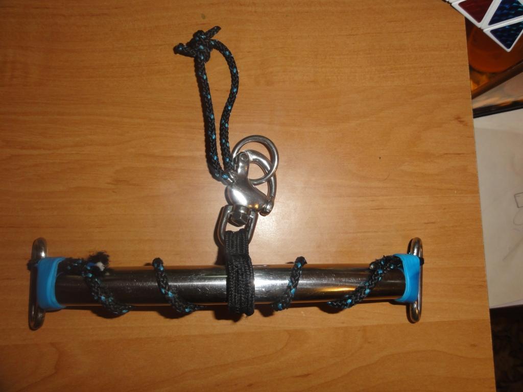

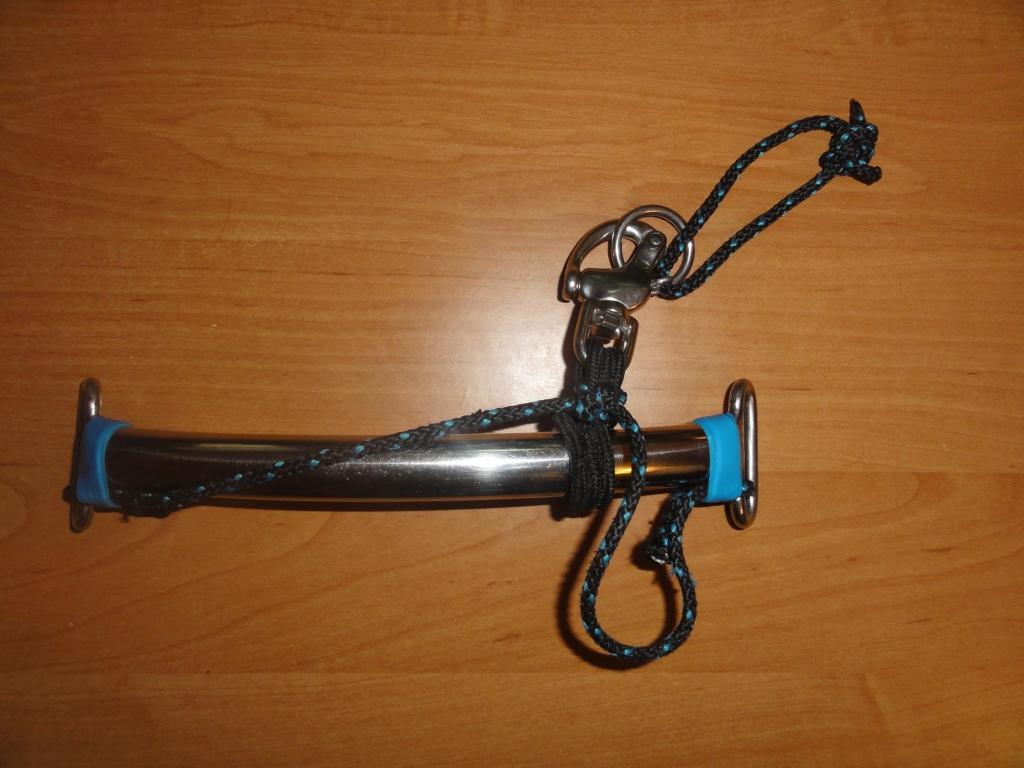

сегодня построил ограничитель движения в бок. он регулируется от "середина и точка" до "недоезжаю 2 см до края".....регулируется оборотами шнура вокруг нержавейковой трубы
и ...заменил колечно отстрела на более надэжную конструкцию...
фотки трёх степеней свободы...
ID:	4862  Нажмите на изображение для увеличения
ID:	4863  Нажмите на изображение для увеличения

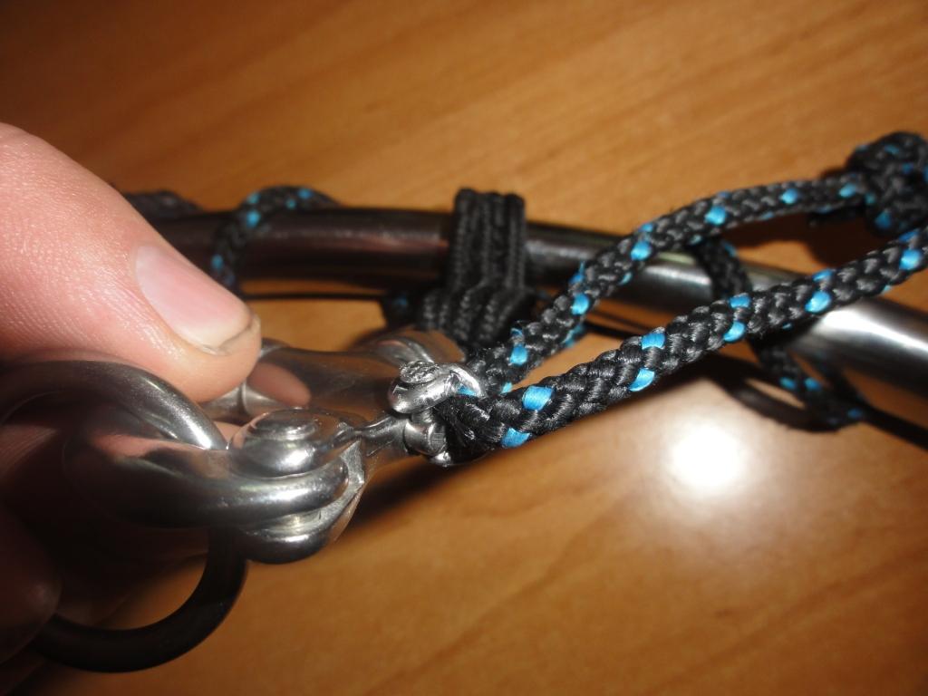

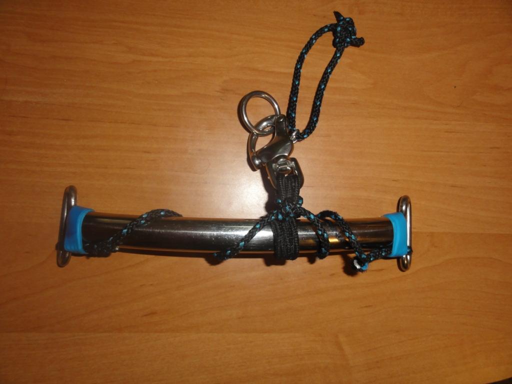

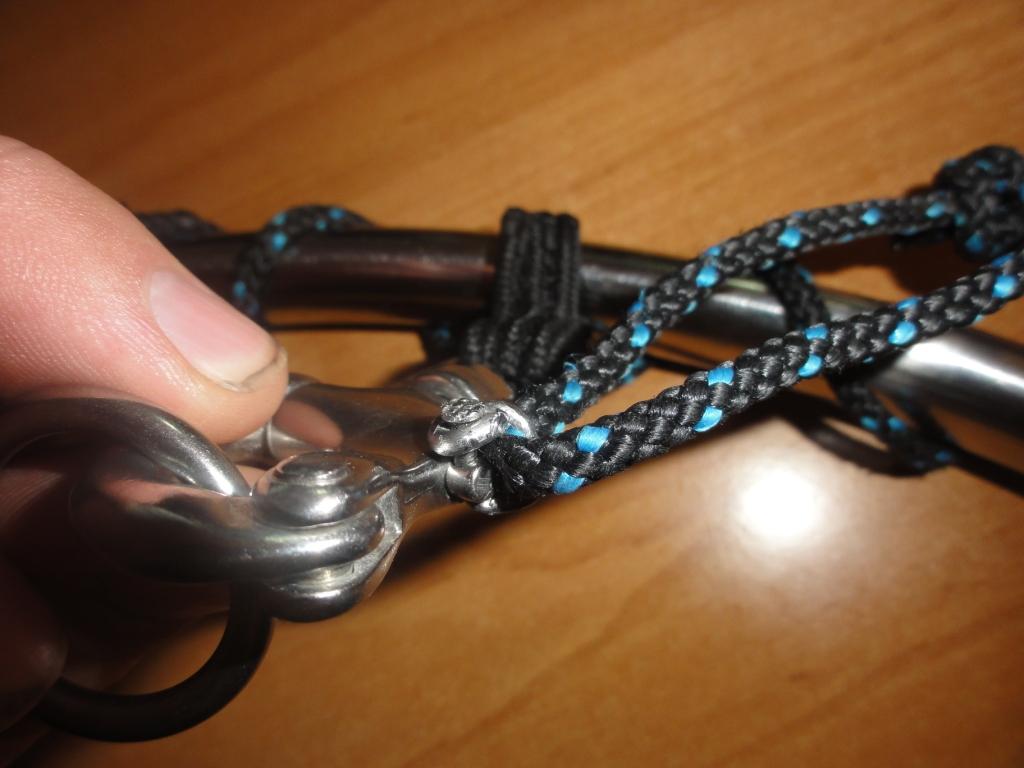

Василий, а более надежная это что? На фото у тебя яхтенный карабин, такой же как и на предыдущем. Он вполне надежный на отстрел, а вот наоборот - нифига. Не раз собирал его пружинки на снегу, после случайного срабатывания.
И еще - система интересная получилась. Если ограничиться первым положением, то и сам крюк становится не нужен
Непрочитано 08.12.2011, 19:16
первый же тест дома на шверской стенке показал что карабин клинит под моим центнером и попытка его отстрелить заканчивается выдёргиванием круглого малененького бокового колечка, я его поменял на......гвоздь.
первое положение меня не особо устраивает, тут весь смысл, чтоб оно ездило с боку на бок.

Я тоже такой карабин использую.Гвоздь тоже разогнет, тем более в гвоздях железо, а не сталь. Может кусок стропы просунуть или тросик ?
