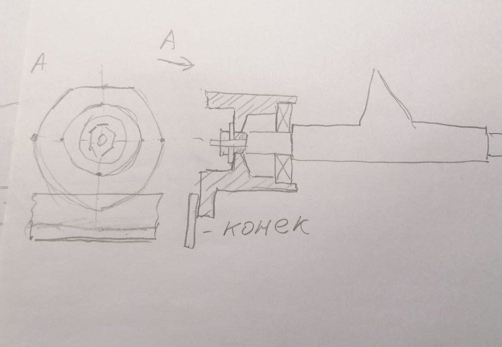

Я вернулся к теме айсборда на подобии лонборда после знакомства в вингом.
Есть вариант подвески с пружинами, чтобы избежать влияния мороза:
https://seismicskate.com/product/tru..._spring_truck/
Правда они стоят дороже целого лонгборда и сейчас не понятно , где купить.
Думаю купить готовый лонгборд такого типа
https://www.traektoria.ru/product/17...oard-manequin/
И поменять ему колеса на коньки.

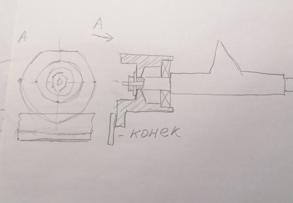

При том для сохранения параллельности коньков и жесткости поставить их через втулки на подшипниках ближе к основанию и наверно хватит бронзовых втулок в районе гаек. Во вложении примерный эскиз.
Втулки собираюсь отливать из алюминия и точить на токарном.
Коньки думаю сделать из толстого ножевочного полотна (для станков), заключенного в оправку, по принципу озерных коньков. Оправка будет крепиться к фланцу втулки, повыше, чем я нарисовал.

Я уже на озерных катался и в этом году буду, но досочная стойка мне все-таки ближе.
Как раз я не собираюсь лишать лонгборд возможности ездить на колесах, поэтому вместо колес на их место и нужны специальные втулки с коньками, распределяющими нагрузку на подвески поближе к середине.

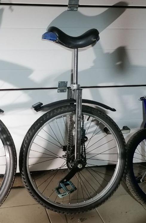

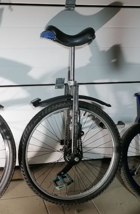

Можно будет поставить колеса обратно, хотя у меня сейчас ниша лонгборда другой самоделкой занята: уницикл с цепной повышающей передачей - как раз для городских парков, в отличии от лонгборда асфальт не обязателен

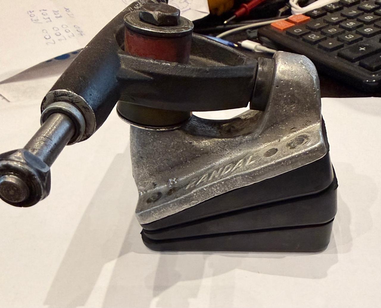

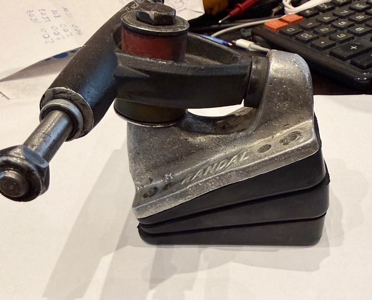

Но я не вижу великой проблемы использовать ПУ бушинги. Тебе же не нужна исключительная маневренность, важнее контроль на скорости, поэтому бушинги нужны жесткие 90а-97.5а. И я бы еще углы пивотов стандартные на лонге поменял. Зад в ноль, перед в 45. Но перед может и так 45 там, нужно проверить. Углы меняются угловыми райзерами под базу подвески. И подвески обязательно RKP брать. у TKP рейк большой и на скорости рискуешь убраться, если бесконтрольно передавишь деку.
Вот так углы меняются:

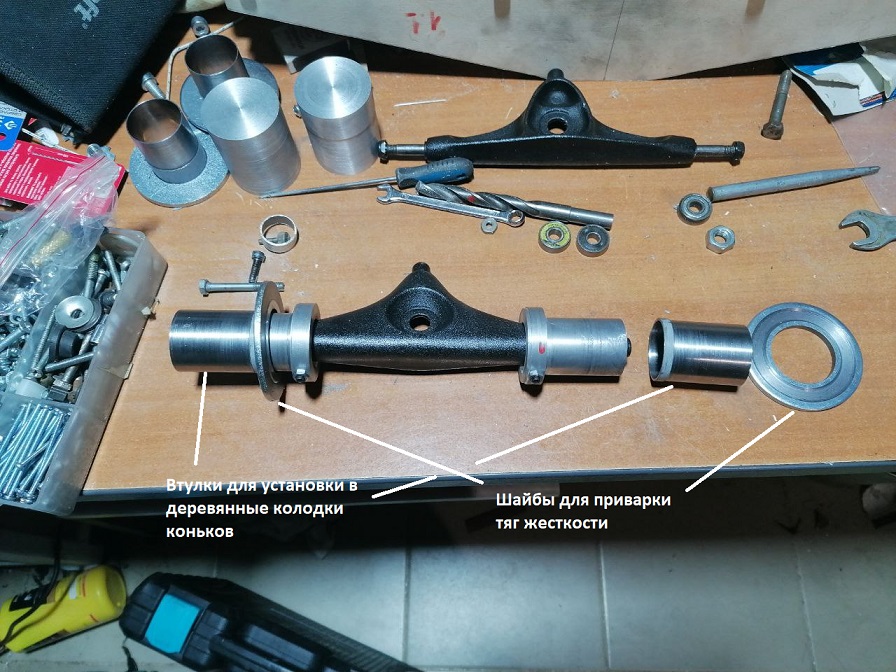

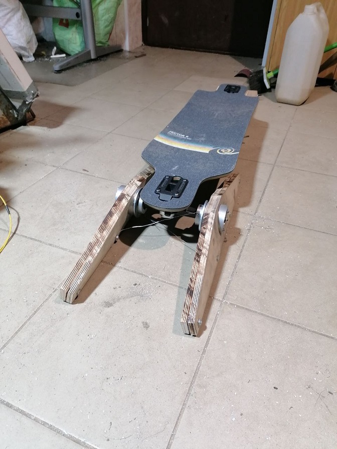

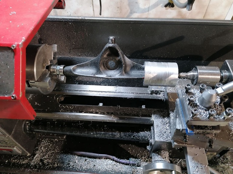

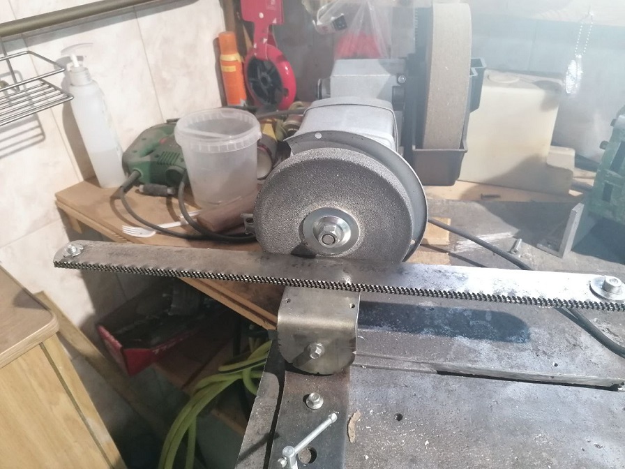

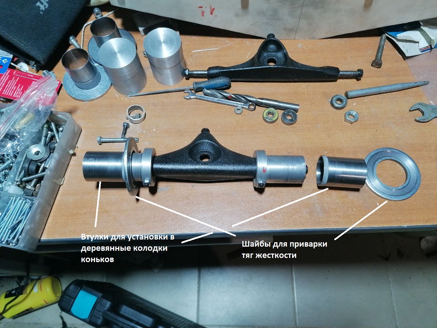

#90
NikolayUB
Small board balancer

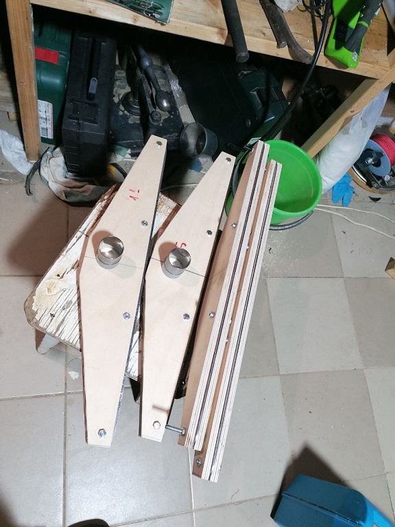

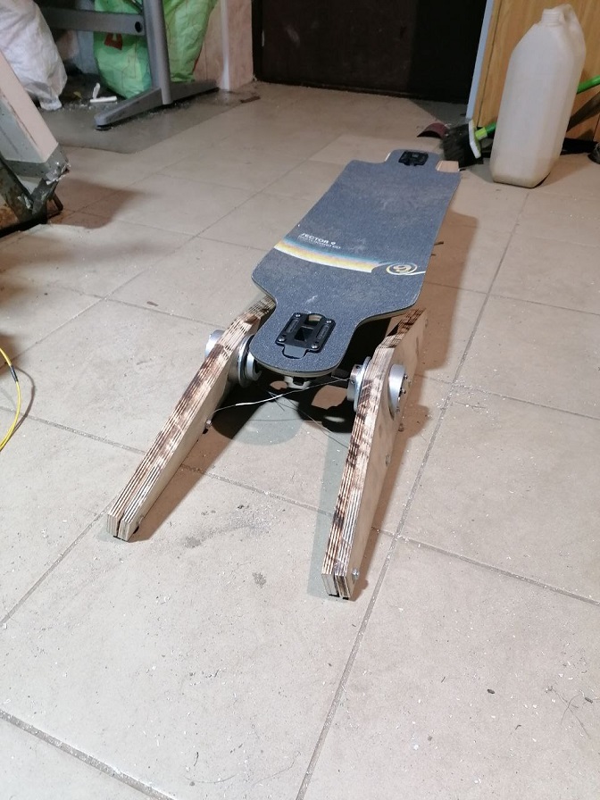

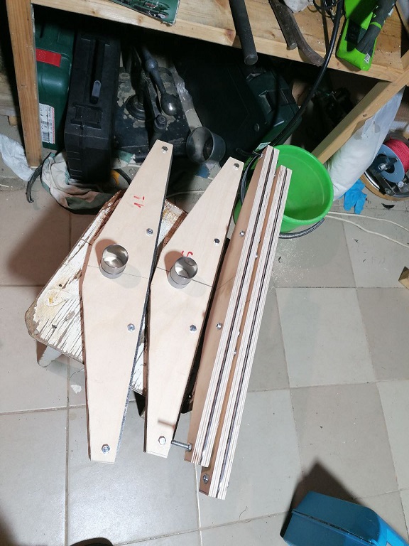

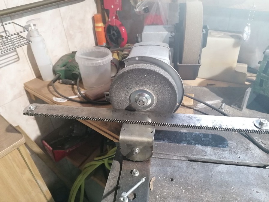

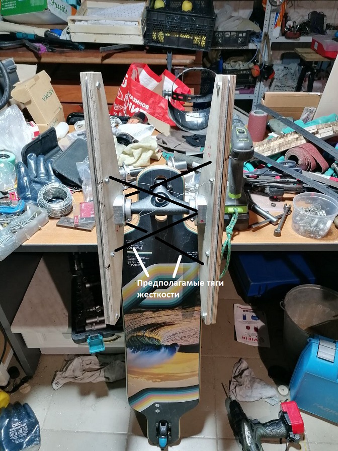

Процесс изготовления идет:
1) Коньки из машинных полотен 50 см длиной и 2 мм толщиной. Заточка как у озерных коньков, прямая с плавными симметричными подъемами в обе стороны от плоской середины, которая примерно 20 см
2) Полотна заключены между двумя фанерками

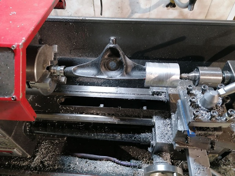

3)Изготовлены алюминиевые втулки на стандартное место крепления колес, на них будут качаться коньки, через стальные гильзы. Не лучшая пара трения, но подходящих латунных трубок пока нет (и лить латунь я пока не умею)
4) Оказывается, у лонгборда колеса стоят со схождением, поэтому чтобы получить параллельные коньки приходилось точить подвеску в сборе.

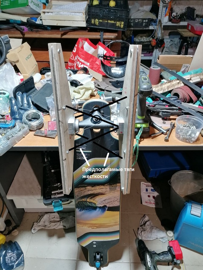

5) Собрал первую тележку, но пока без тяг жесткости, они будут привариваться к подвижным стальным шайбам, что дадут жесткость этим длинным конькам, но сохранят их поворачиваемость относительно друг друга (в определенном пределе, пока тяги не пересекутся)
6) Вид спереди - коньки закантованы сейчас примерно на 15 градусов (испытание покажет, достаточно ли), т.к. заточка конькобежная, а не буерная.
И задача конструкции, легко кататься не только по гладкому льду, но и по буграм, предохраняя от тряски ноги, и по рыхлому льду может быть тоже поедет за счет длины коньков
