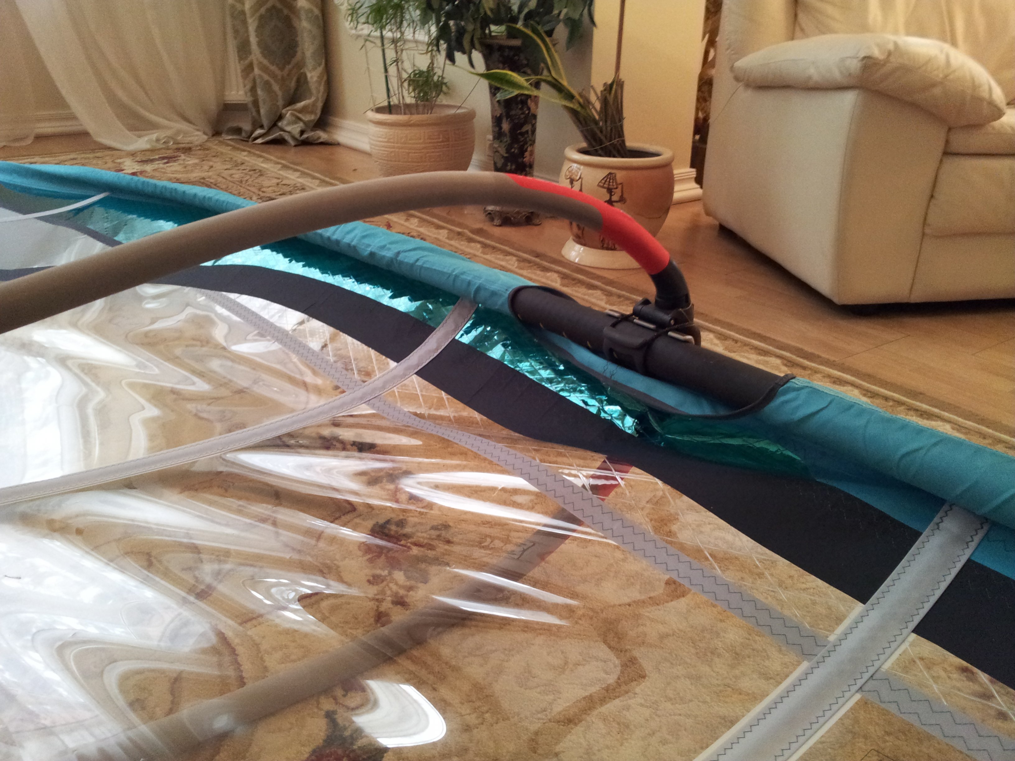

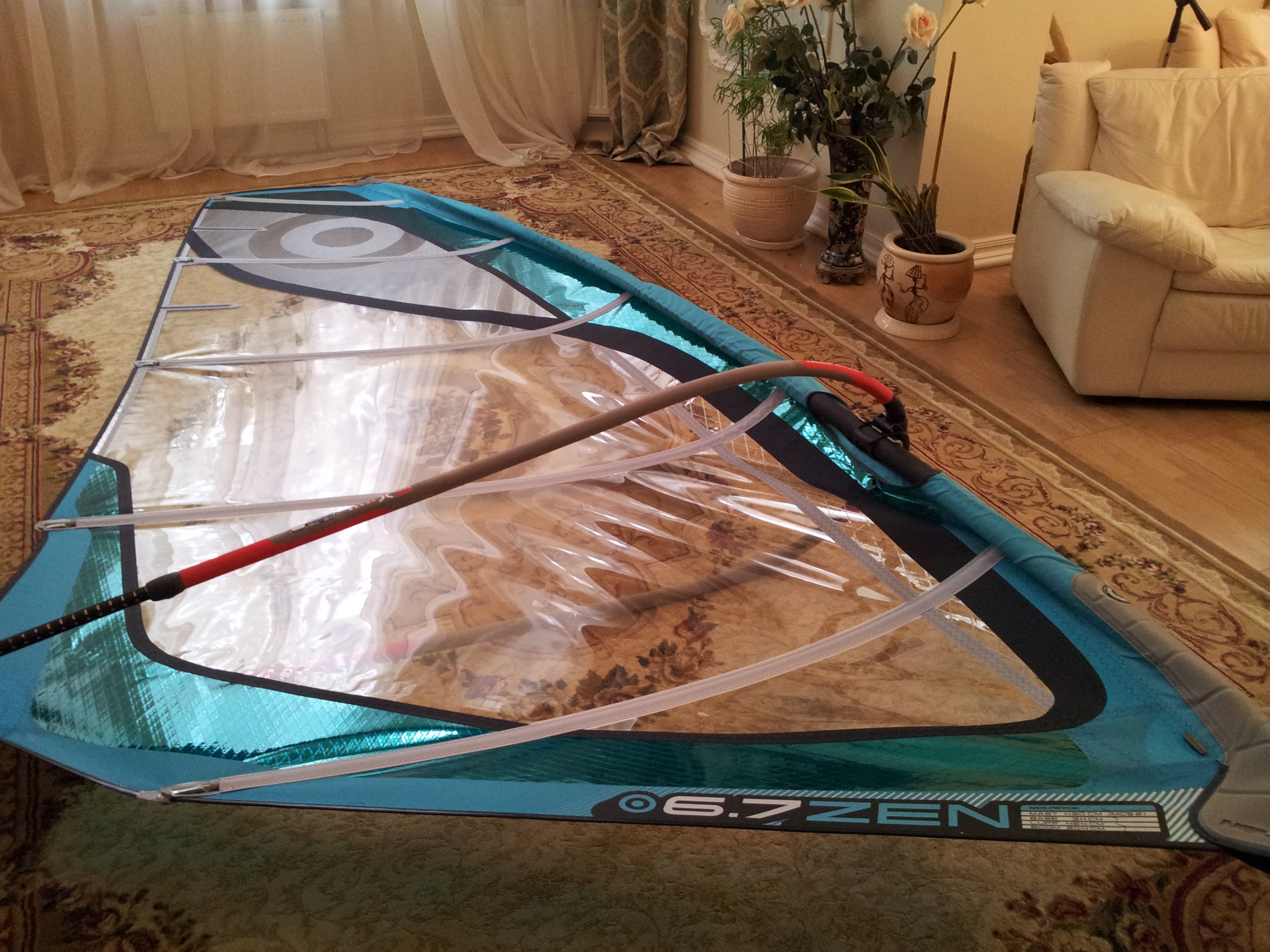

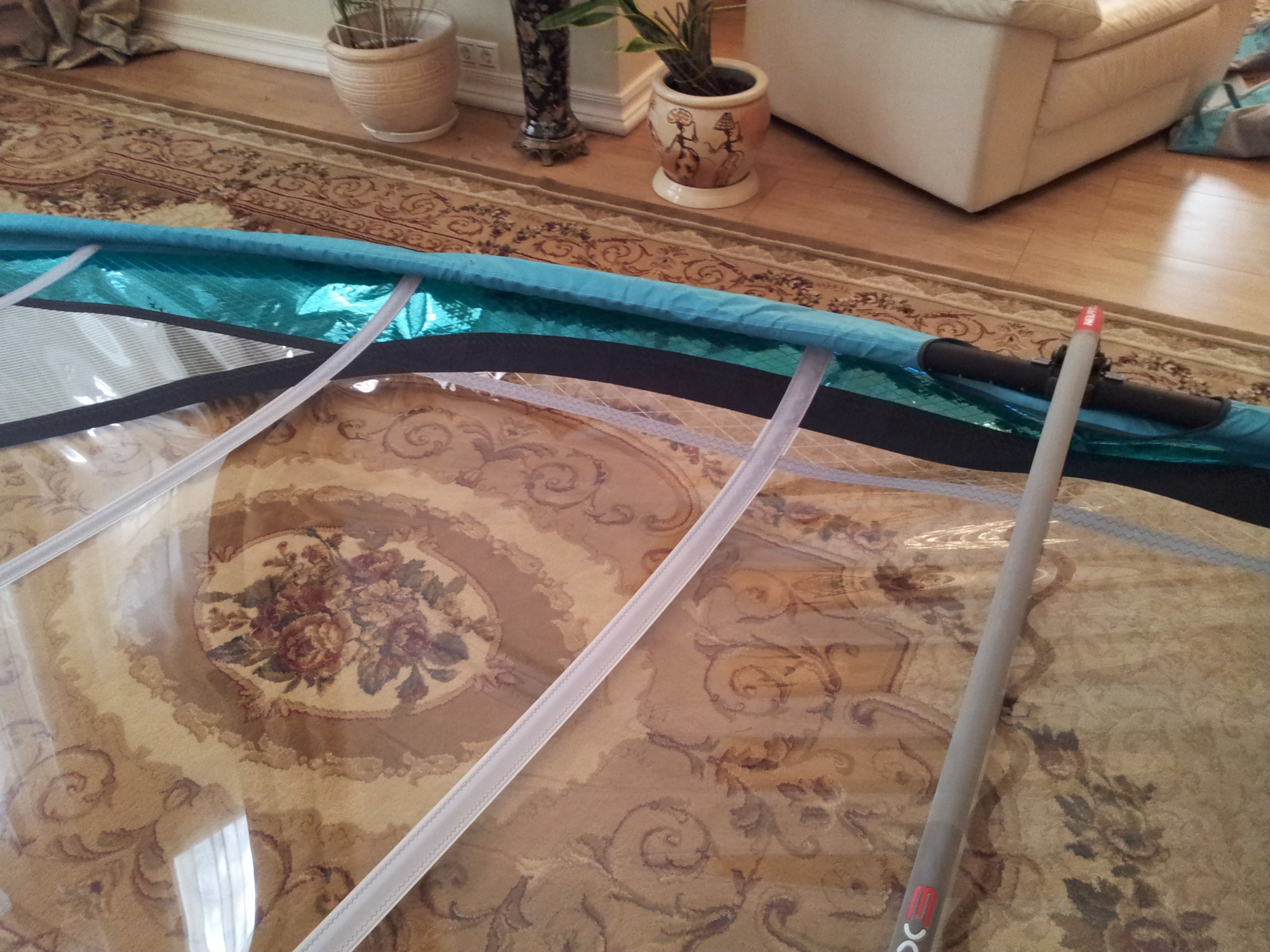

Все привет! Нужна помощь)) Р
Итак исходные данные?
Парус NP Zen 6,7 гик этой же фирмы. Мачта марабу 430.
Набил парус. Латы зашли за мачту полностью. Вряд ли ветер их сможет перещелкнуть. Уж очень крепко сидят они за мачтой. См фотку.
Пробовал еще тянуть по мачте. Эффект остается. Пробовал сделать наибивку как надо (2 латы верхний отвалиюватся) еще хуже. Весь парус в волнах. Латы остаются за мачтой.
Теперь вопросы знающим:
1. Это брак паруса?
2. Это у меня просто кривые руки?
3. И что надо делать?
Спасибо за советы)))

Имхо, парус адски не добит по мачте. Даже если она не очень рекоммендована.
Брака пока не видно. Интересно, что за удлиннитель и его параметры. сними пжлст, картинку с блочками удл.
я бы ещё 3-4 см по галсу - легко.

Явные складки вдоль мачт кармана заставляют подумать о том, что тянуть по гику ещё рано.
Сильную перебивку? насколько? есть несколько положений - нижние латы заходят за центр мачты, латы - около центра, латы - между центром и краем, латы только касаются мачты -1-1,5 см. И каждый сантиметр латы относительно мачты существенно влияет на работу паруса.

парус прайд , а мачта марабу.........это диагноз.....следующий.....
но добить по мачте на 10см всё же надо попробовать...
Непрочитано 05.03.2012, 08:33
5-7см по мачте недобит.
Непрочитано 05.03.2012, 09:02
Жутко перебит по латам, особенно по 3, причиной корявой набивки мачта и ты хоть до упора тяни по мачте, хорошо не станет. Как выше сказали тянуть что есть силы по гику, это не правильно.

Да мало того, что жутко не добит по мачте, латы перебиты, да ещё и мачта Марабушная - чисто дубина. Мачту ф топку или на флагшток.
