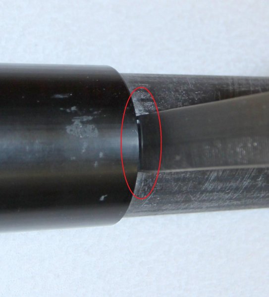

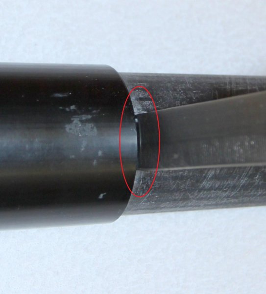

На стыке, треснул удлинитель! На фото указано место. При набитом парусе сгибается, но держит. Ясно, что протянет очень не много. Возможно ли ремонтировать такой косяг?
Прошу ответить, тех, кто знаком с такой поломкой и имеет решения её устранения. Тем, кому бабушка рассказывала... прошу не беспокоиться. У кого в голове много идей, но когда бог руки раздавал, стоял в другой очереди, тоже самое. Ответы, типа «забей, купи новый» не принимаются.

ну тута всё просто...вклеивай ему в нутрь кусок любой мачты.на тещине нарисуй линию поперёк и ставь этим местом внутрь паруса. таким образом это место будет работать на сжатие, а не на растяжение....пынятны?

вклеивай ему в нутрь кусок любой мачты-да это понятно. Клей я так понимаю эпоксидка? Хоть это и нижняя часть мачты, всё таки будет гнуться немного.
Да и кусок мачты(которая идёт на конус) плотно не садится, так, как Экстендер в месте которое входит в мачту имеет прямую трубу внешним диаметром 48мм.
и внутренним 43.7 мм.

диаметры подгоняются утачиванием. обычно мачты- штука многослойная и по рисунку видно где как сточилось.
экстендер в месте перехода гнутся не должон, так же как на стыке половинок мачт.
пы.сы. экстендер можно сделать самому из сломанных мачт.
лиж бы были трубки нужного диаметра....если мачта бахнула под гиком....то ни фи.а не выйдет...

я делал так,обрезал палец, потом замерял конус ,потом кусок мачты стачивал на точиле на конус влево от ножа на мачту30мм. .,потом токарь вытачивал алюминевую вставку на конус миллиметров 100 и толщиной 2мм.загонял эту вставку через больший диаметр на смолу сверху одевал палец тоже на смолу,когда застыло делал верх так, от того места где у тебя нож ,справа от него,на палец одевал капроновое кольцо вырезанное с капроновой крышки не доводя его до борта 5-8 мм.уматывал стеклотканью со смолой чуть с запасом, сверху пленкой,после сушки шкуркой зачистил палец и окультурил то место где ложили стеклоткань и покрасил все смолой имено покрасил чтоб палец стал чуть толще потому как мы подняли посадочное место на 5-7мм.после сушки подогнал размер конуса пальца по месту посадки,держит два сезона все окей.да все детали которые мажутся смолой обязательно зашкурить желательно крупной шкуркой поскольку смола держится исключительно из за шероховатости поверхности.
