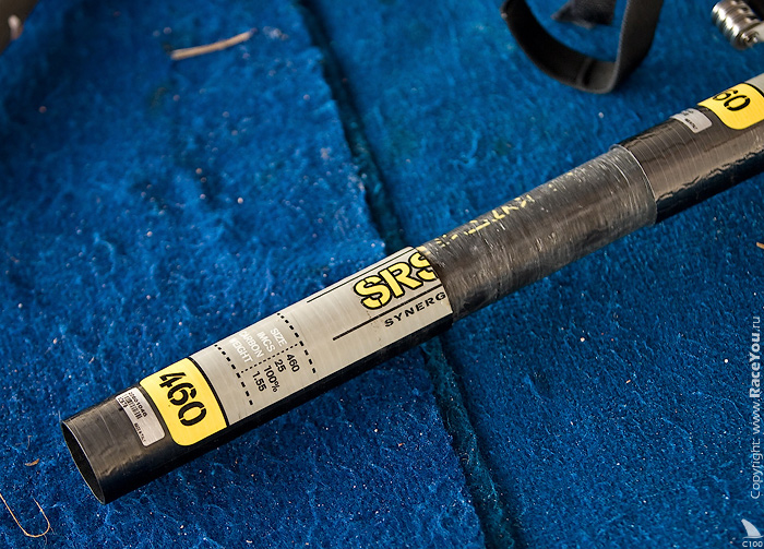

Кстати, некоторые делают экстендеры самостоятельно, вот например конструкция Гриши Гребенюка, сделана из сломаной (заметьте - родной!) мачты:
Экономия + идеальная совместимость налицо! :-)

Кстати да! Можно ведь мою старую мачту на это пустить, ну или на станции глянуть уже сломанные. Хорошая вторая жизнь мачте. Надо только выяснить как делать. Догадываюсь, что надо два отрезка вставить один в другой, вымерив диаметры и притерев для исключения люфтов.
Надо 3 куска мачты. Статья подробная на CarbonSugar.
