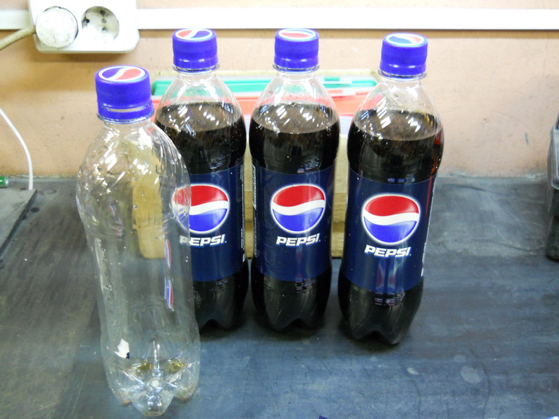

Как то мне стало жалко, что мачты нещадно трутся камберами. Особенно на новенькой, когда после 2-3 каталок образуются хорошо заметные следы потертостей. Кто-то из форумчан надоумил защитить места контакта мачты с камбером пластиком из-под бутылок Пепси. Вот выкладываю отчет с фото.
Это спонсор проекта ))) Производитель отличных пластиковых бутылок.

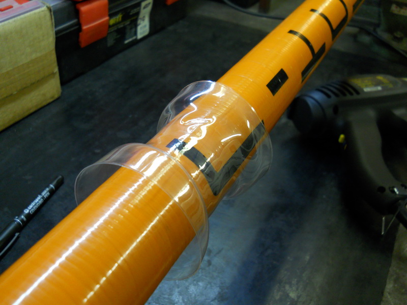

Это спонсор проекта ))) Производитель отличных пластиковых бутылок. Нажмите на изображение для увеличения
Суть процесса:
Из середины бутылки вырезается ровная часть и осаживается техническим феном на мачту.

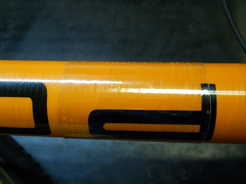

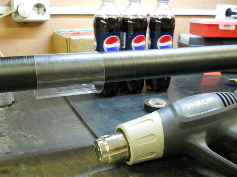

При сжатии пластик очень плотно облегает мачту, но края пластика почему то неровные получаются.
Начинал обжимать с середины.

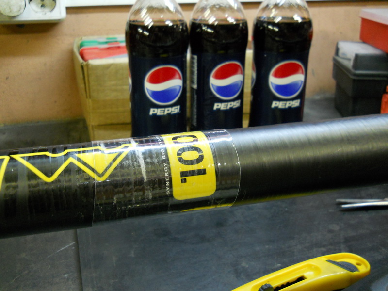

Вот так, почти незаметно получается.

В том то и вопрос, что бутылки без рельефа нашел только у пепси. А так бы конечно от 0,5 подошли, только я не нашел подходящих.
сколь тебе за рекламу обещали?
Коммерческая тайна. :)
