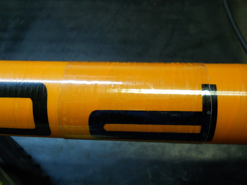

Толщина пластика бутылки 0,3 мм. Мне кажется, что после сжатия получается около 0,5 мм. Первая набивка порадовала, камбера легко щелкают, следы от них остаются только на пластике.

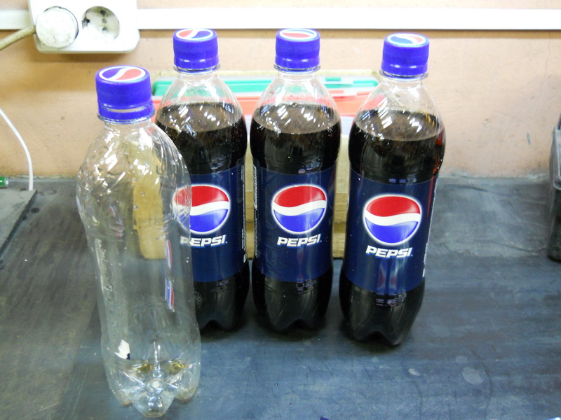

Это спонсор проекта ))) Производитель отличных пластиковых бутылок. Вложение 4081

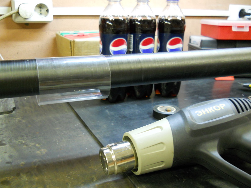

Суть процесса:
Из середины бутылки вырезается ровная часть и осаживается техническим феном на мачту.

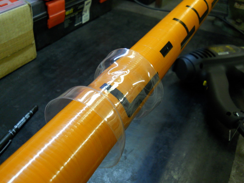

При сжатии пластик очень плотно облегает мачту, но края пластика почему то неровные получаются.
Вложение 4083

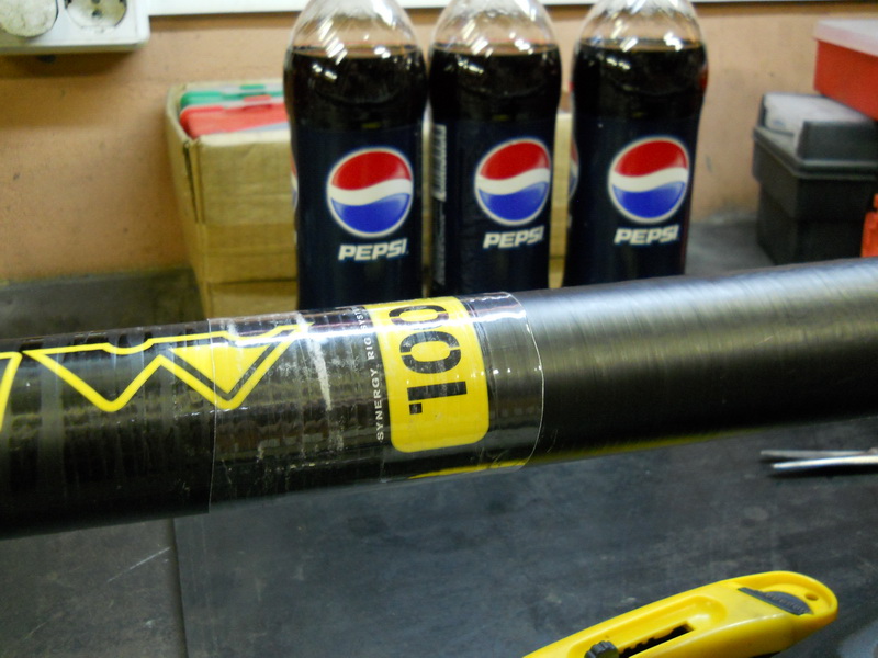

Начинал обжимать с середины.
Вложение 4084
Вот так, почти незаметно получается.
Вложение 4085

Мне кажется ты большие бутылки взял. От минералки 0.5 литра отлично подходят и осаживать меньше надо гораздо. Главное что бы средняя часть была изначально без рельефа.

В том то и вопрос, что бутылки без рельефа нашел только у пепси. А так бы конечно от 0,5 подошли, только я не нашел подходящих.

а сколько карбона в мачте? я так думаю нагрев феном, на мачту может не хорошо повлиять

прочитал тут на форуме раньше про пепси. сделал ,катаю пол года, все супер только по одной бутылке будет мало слишком короткие .я ставил по три под камбер потому как при набивке были проблемы с камберами, они цеплялись за края ,по этому края зашкуривал на нет, а про пепси писал по моему Василий но могу ошибатся ,чтобы три штуки одеть вместе делал так, сначала одну обжал феном потом ровно обрезал ,потом вторую одел и обжал с припуском, потом обрезал в стык и опять посадил и так далее только надо приноровится к фену и все окей.
