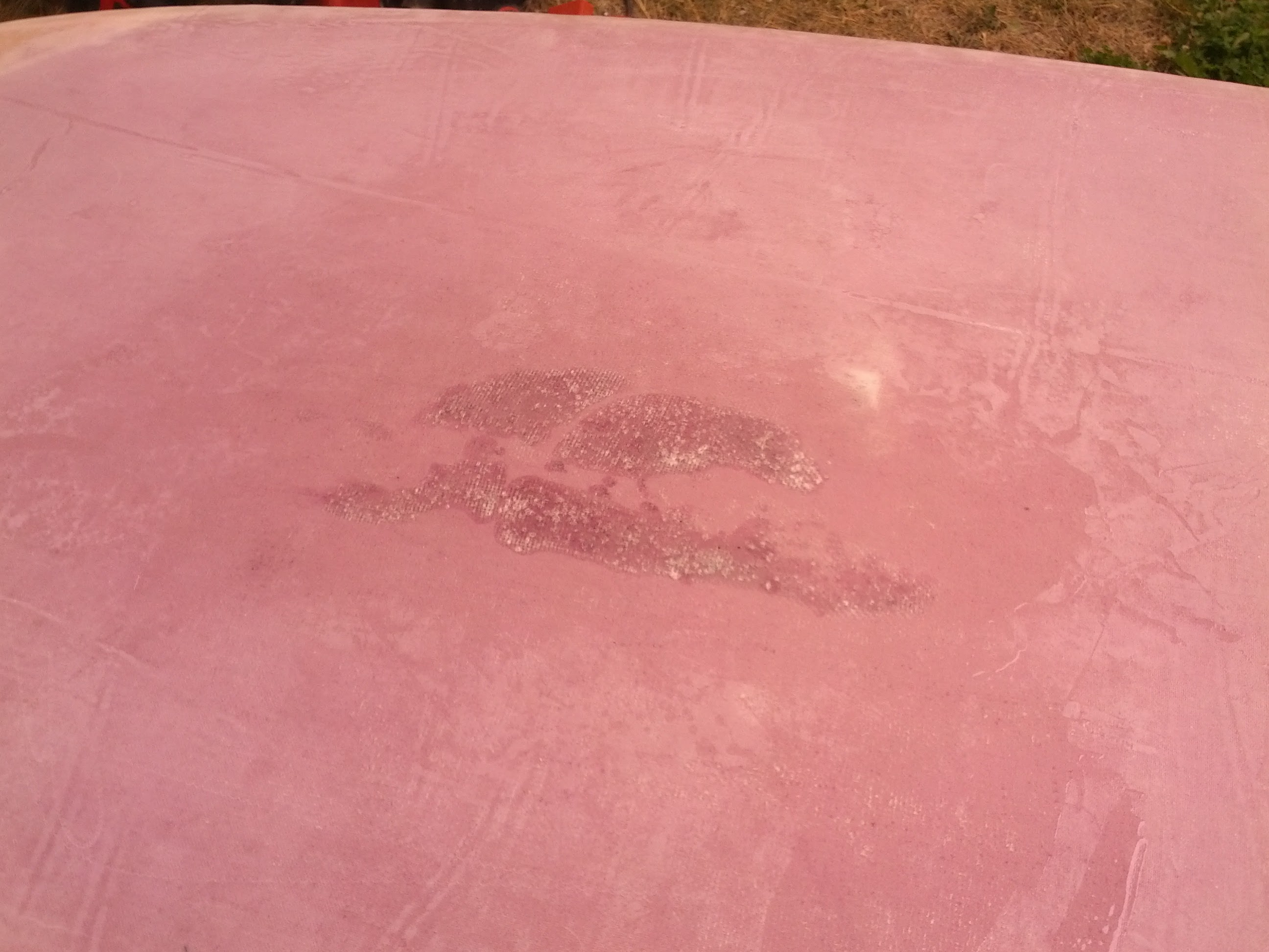

Блин, из-за двух непромешанных капель убил 2 дня.
Первый день залил эпоксидкой, прогрел феном, хорошо промассажировал.
Но оказалось, что форма полостей была сложная, иногда с вставшей смолой сверху, и с вымоинами глубже, расходящимися в стороны. Спирт туда проникал и вымывал невставшую смолу. Он текучий.
Но новая смола, даже разогретая, туда не проникла. В результате местами осталось мягко, как расслоение.
Выхода два
а - радикально все стачивать и ставить заплату.
б - заполнить полости.
Так как сточить я всегда успею, я решил заполнить полости.
Купил несколько шприцев и иголок для подкожных инъекций. Они тонкие, но других в аптеке не было.
Наполнил полости смолой. Это трудно. Физически. Смола, даже разогретая идет туго.
Вроде все застыло жестко.
Результат выглядит уродливо. Но, надеюсь, это будет достаточно прочно. Так как нет разрывов волокон, как было-бы при заплатке.
Да, еще один момент. Спирт смыл замасливатель. Теперь стекло блестит в смоле. Надеюсь адгезия все равно хорошая.
Ну, если нет, то сточу все это безобразие и налеплю заплату.

Вот фото, че получилось. Ракурс взял так чтобы не блестело. Белые точки - дырки от иглы шприца.
