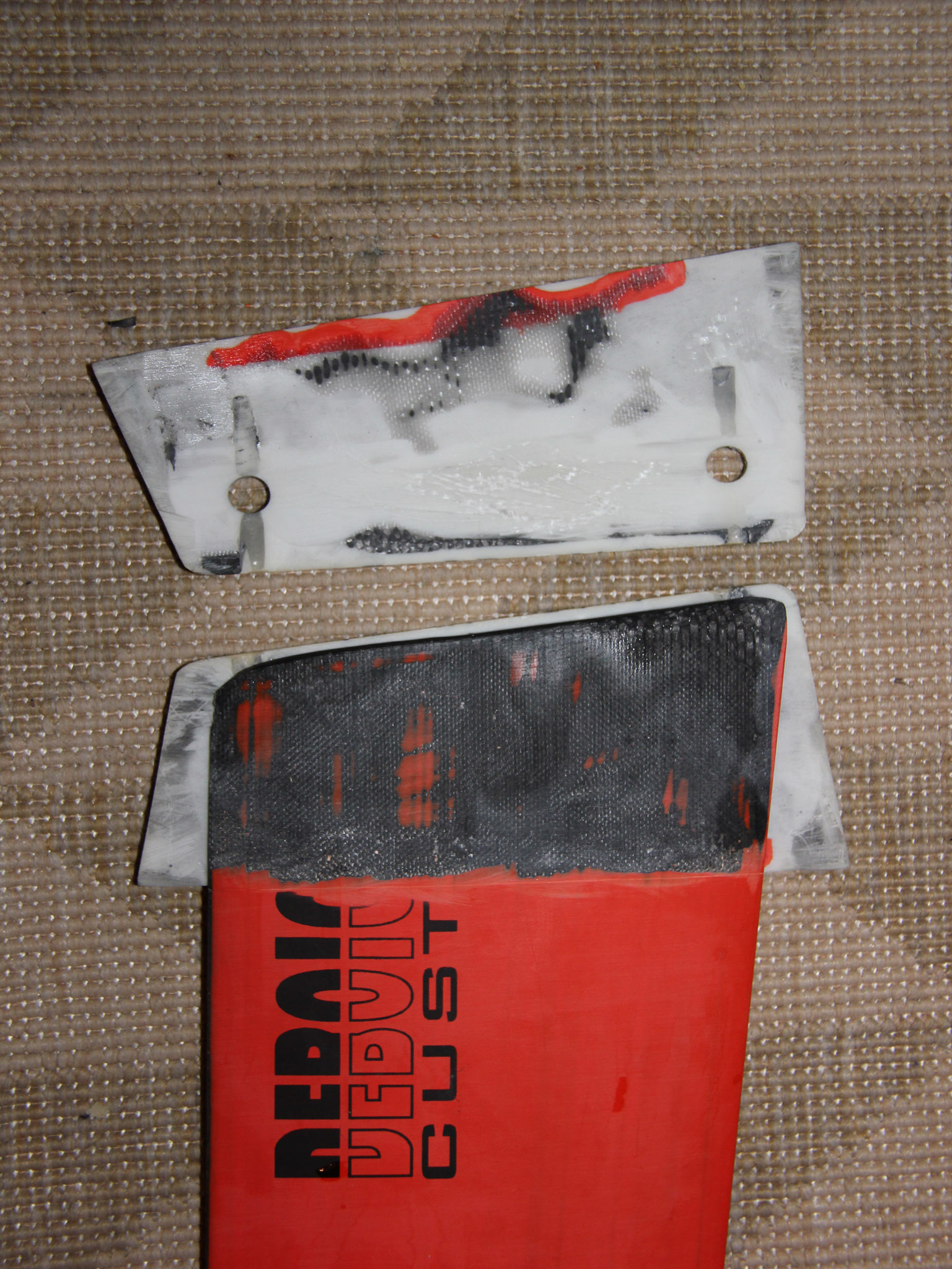

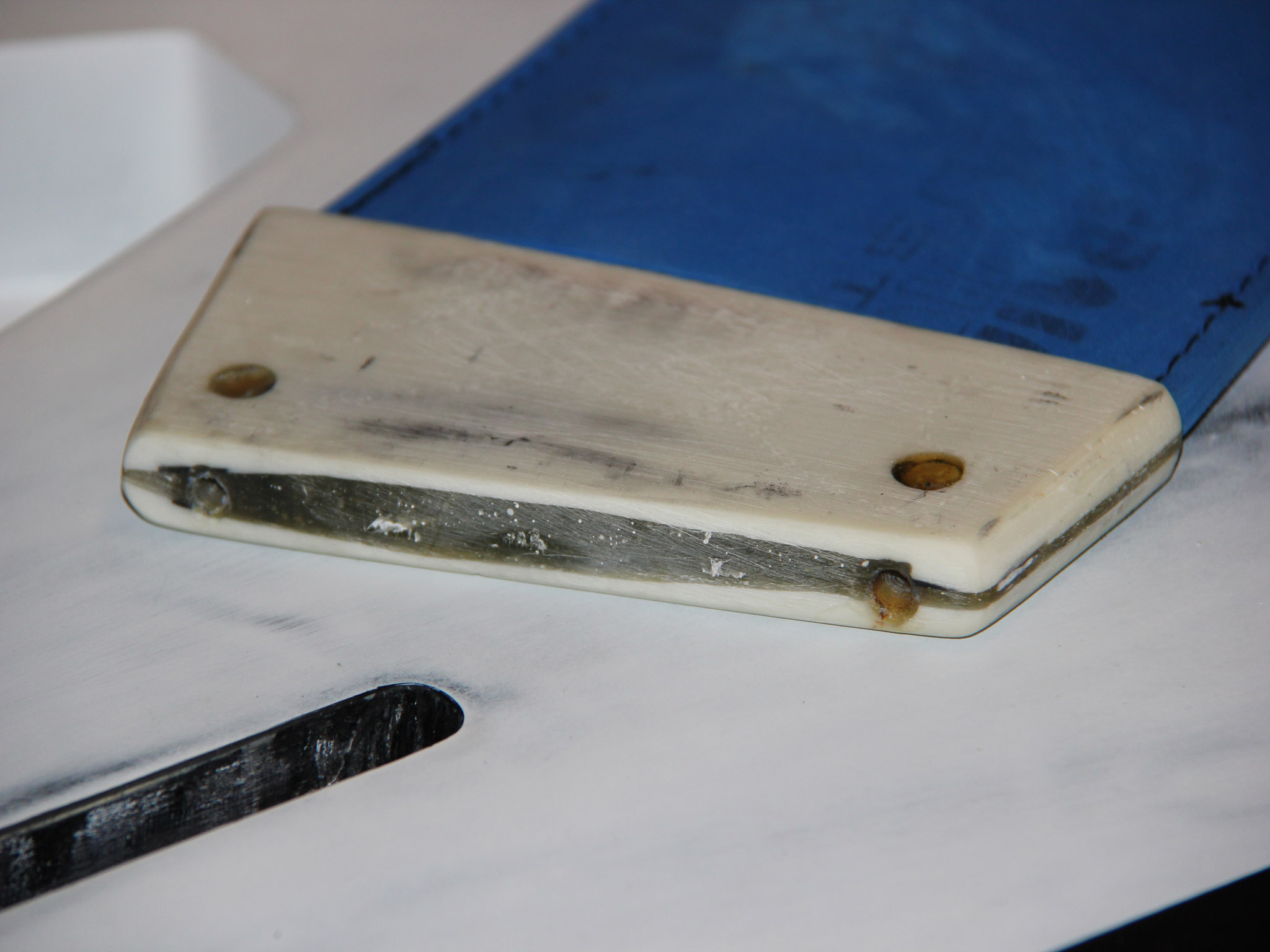

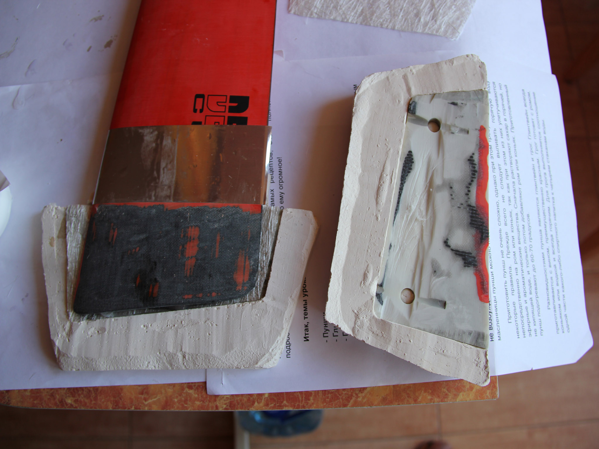

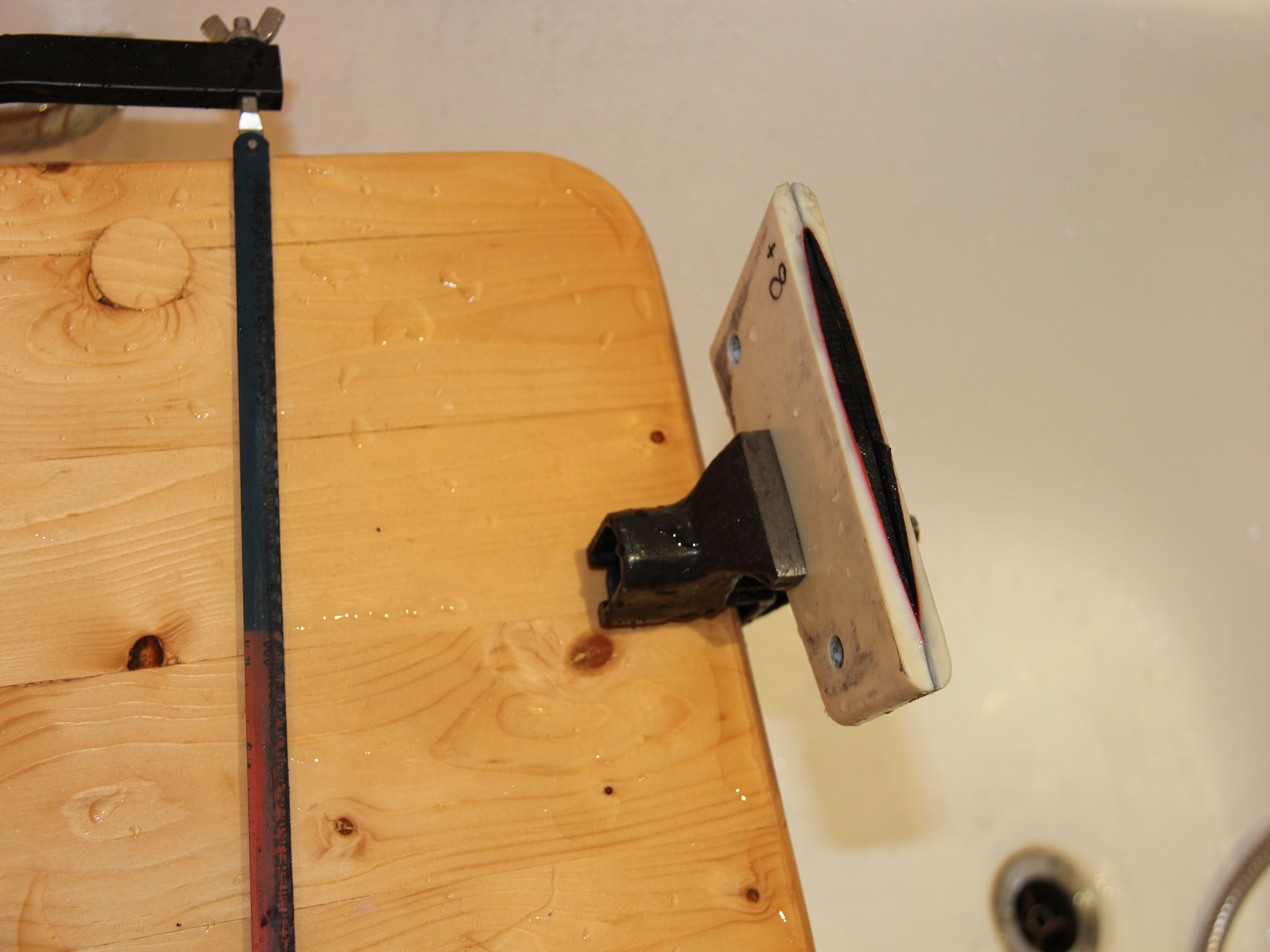

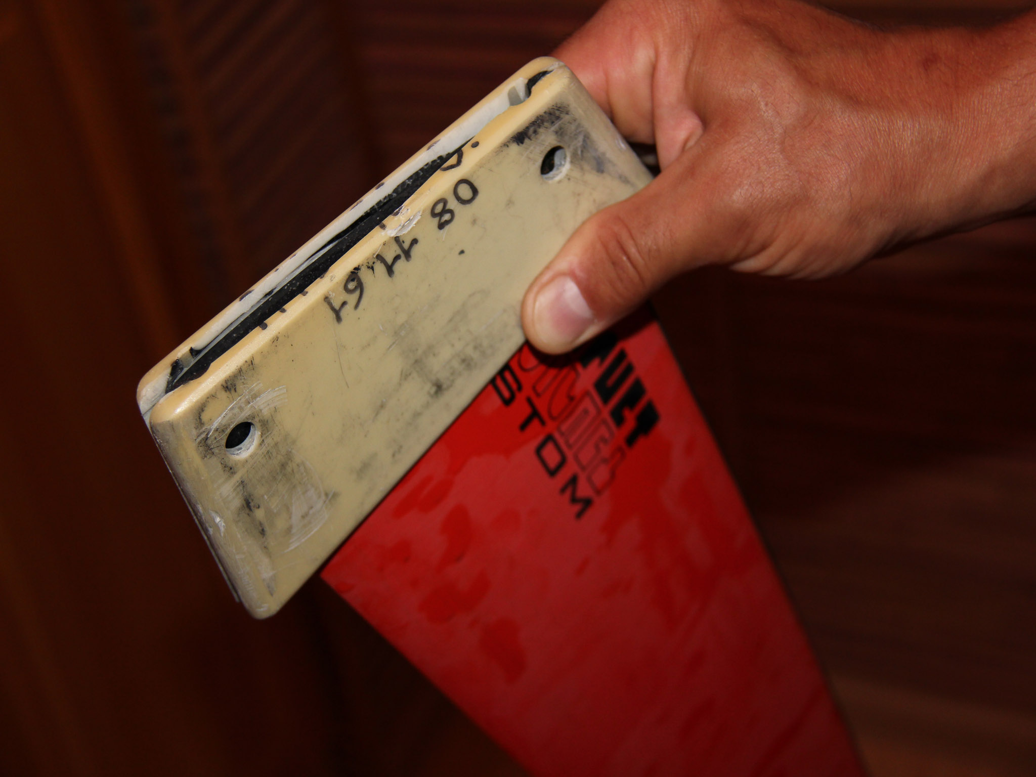

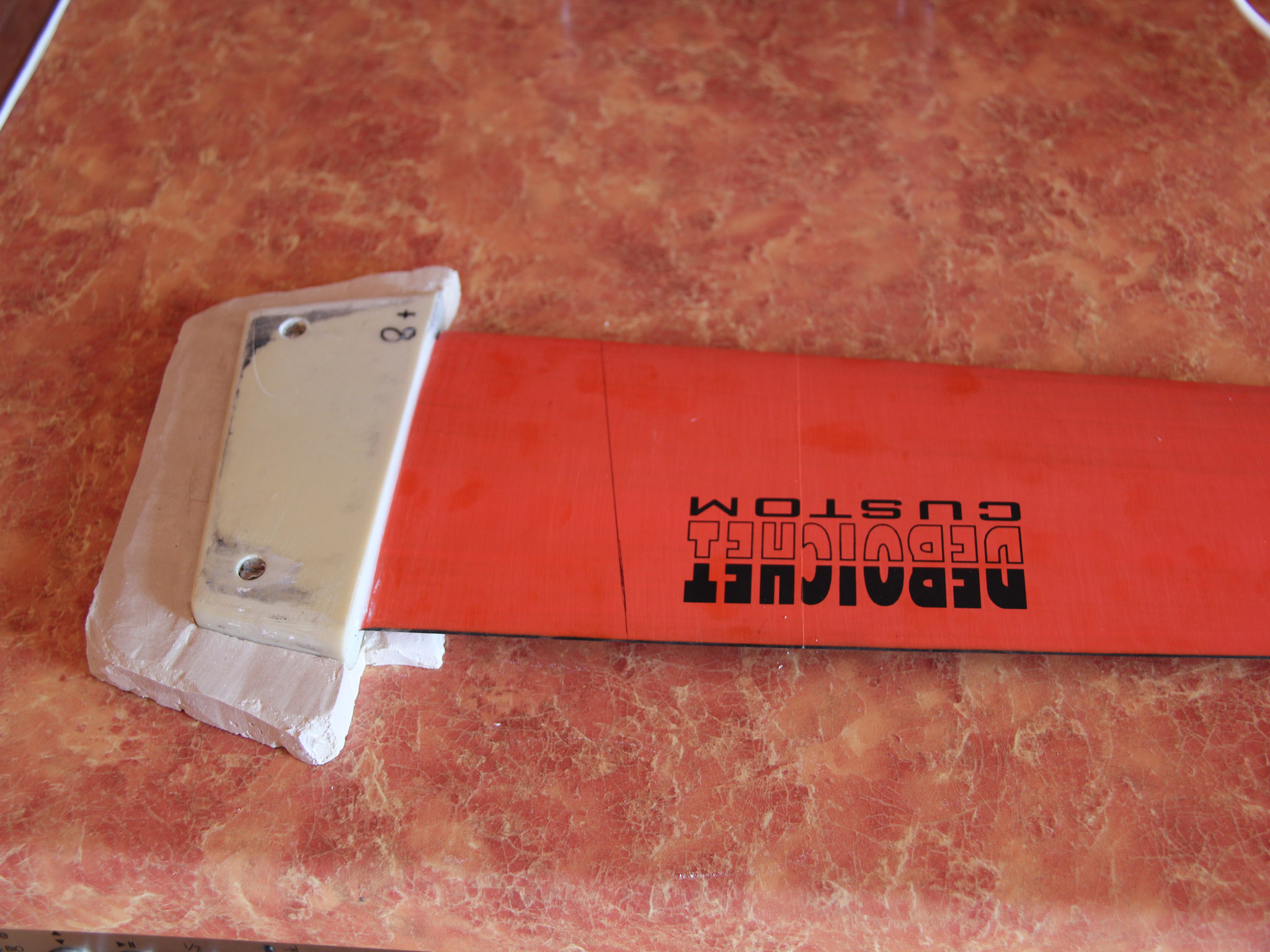

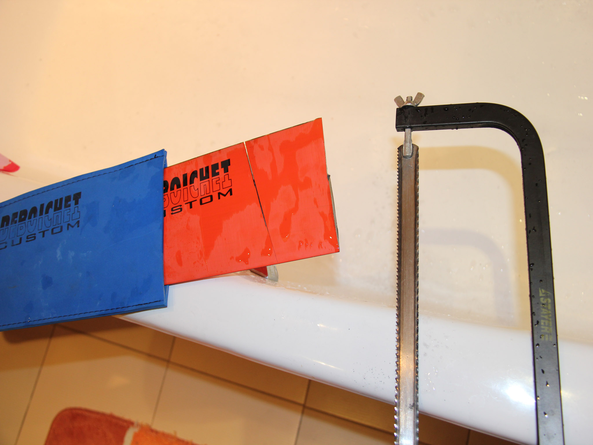

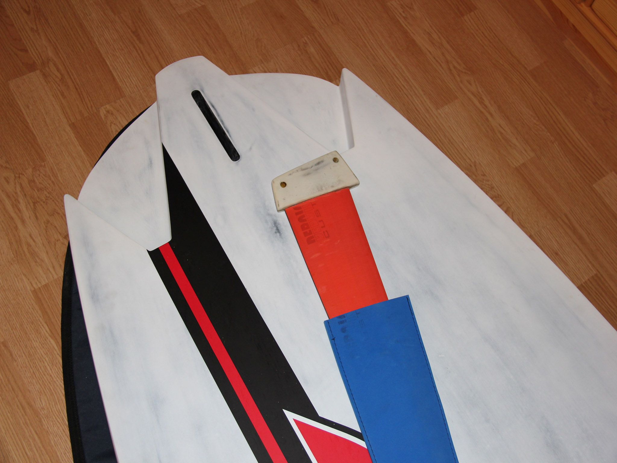

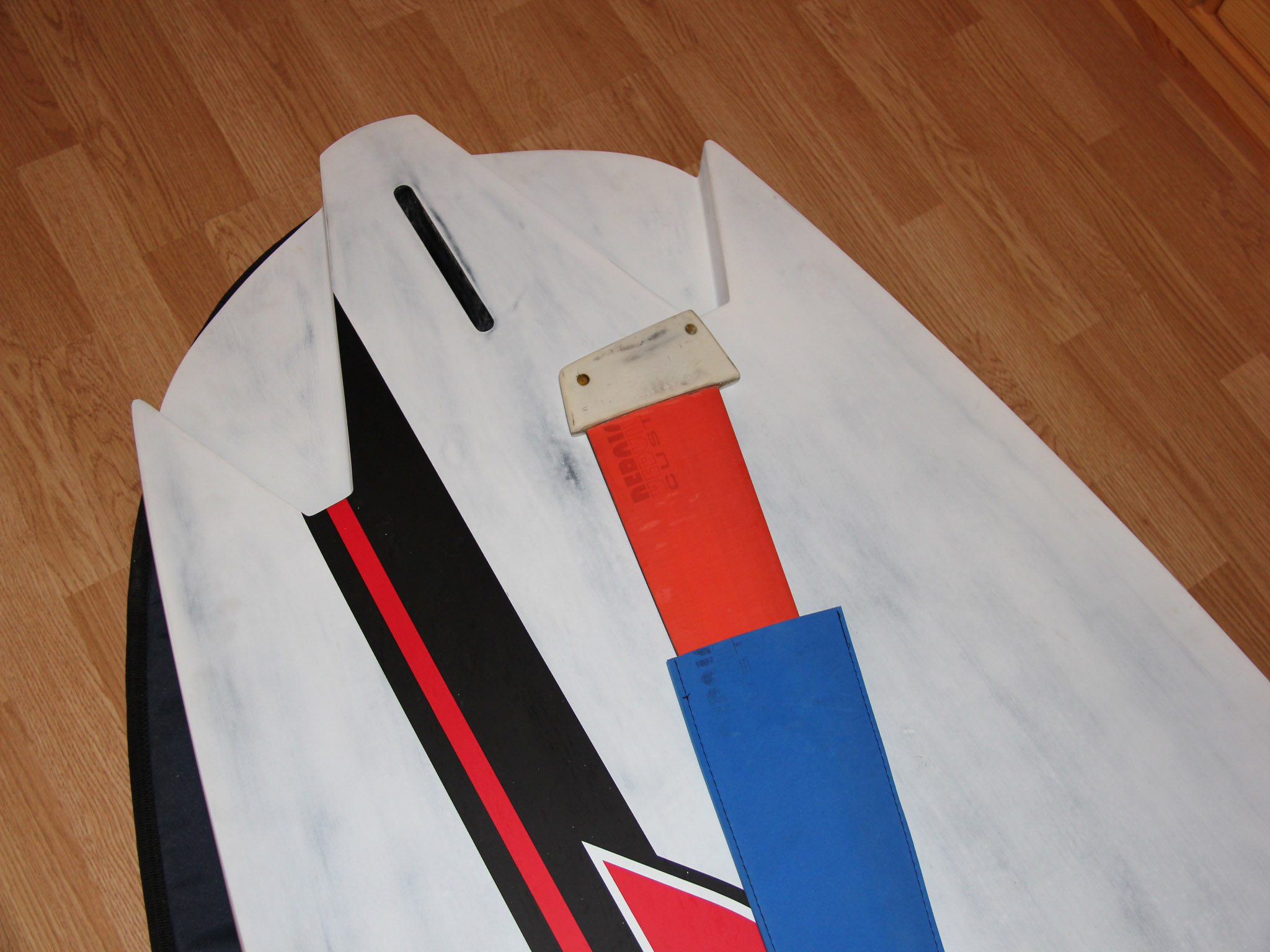

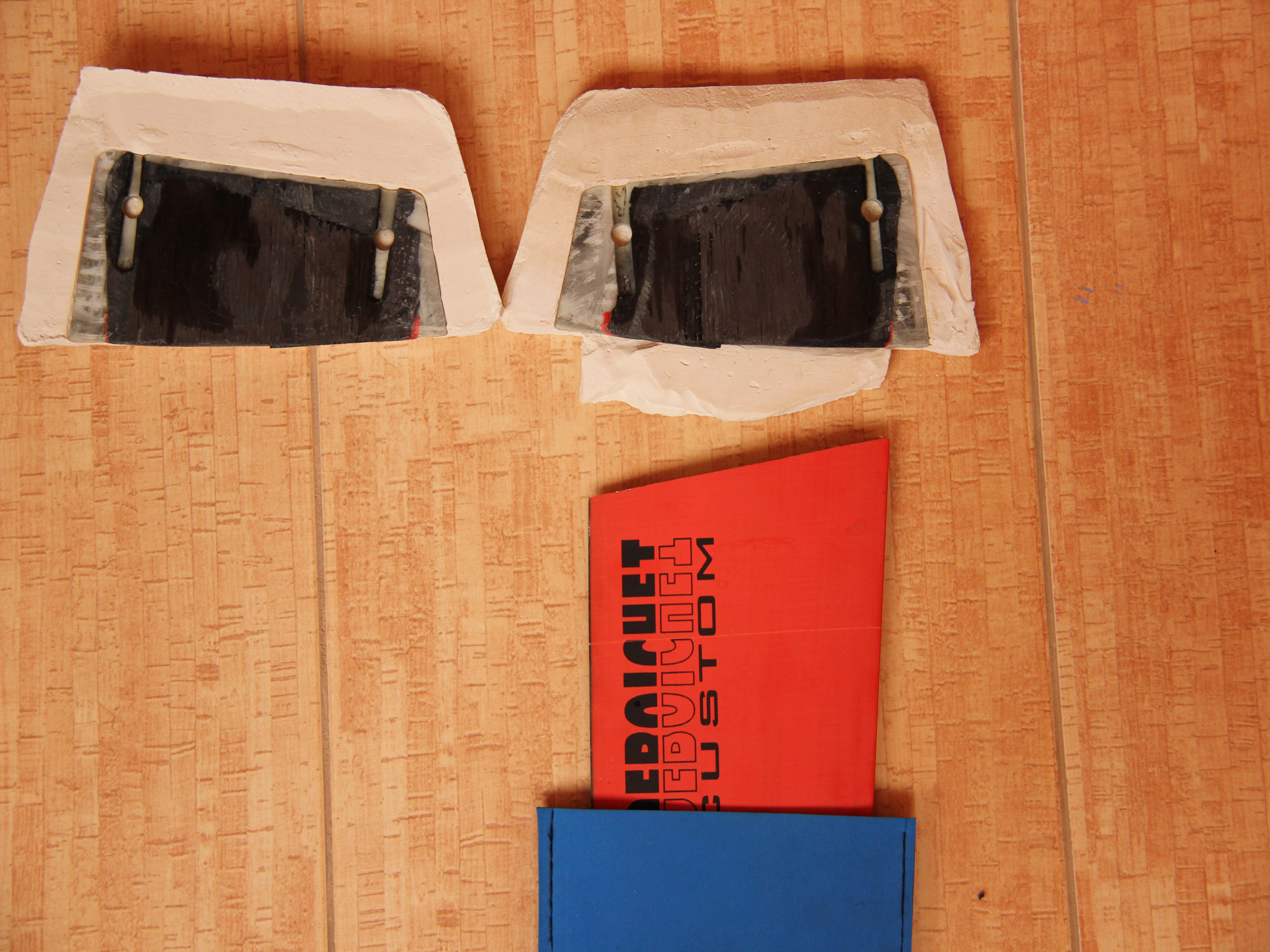

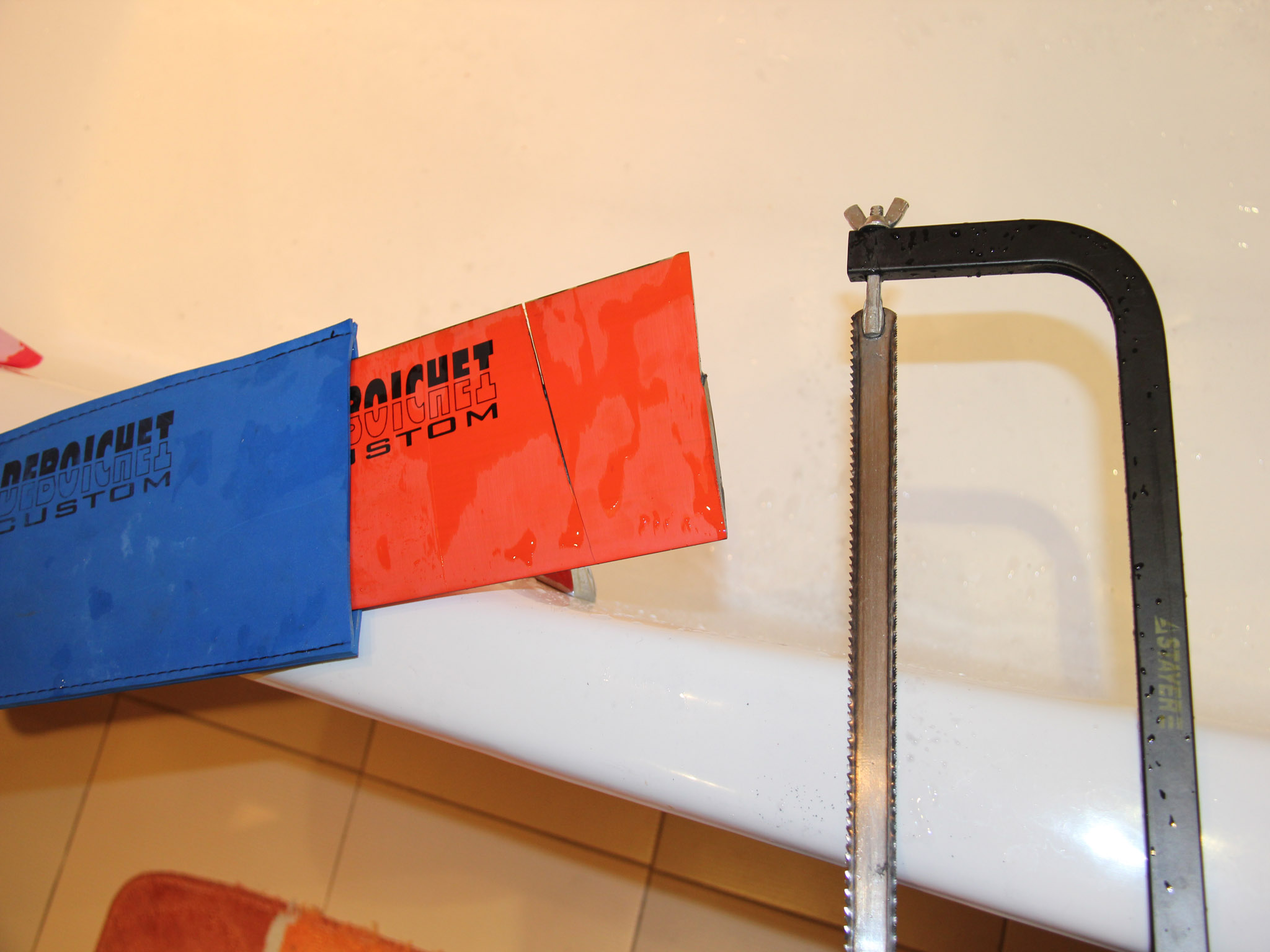

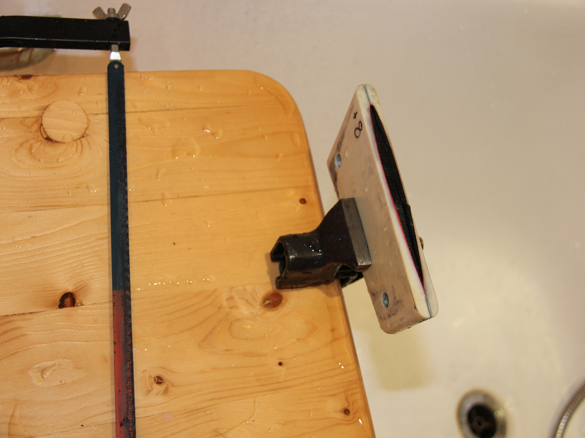

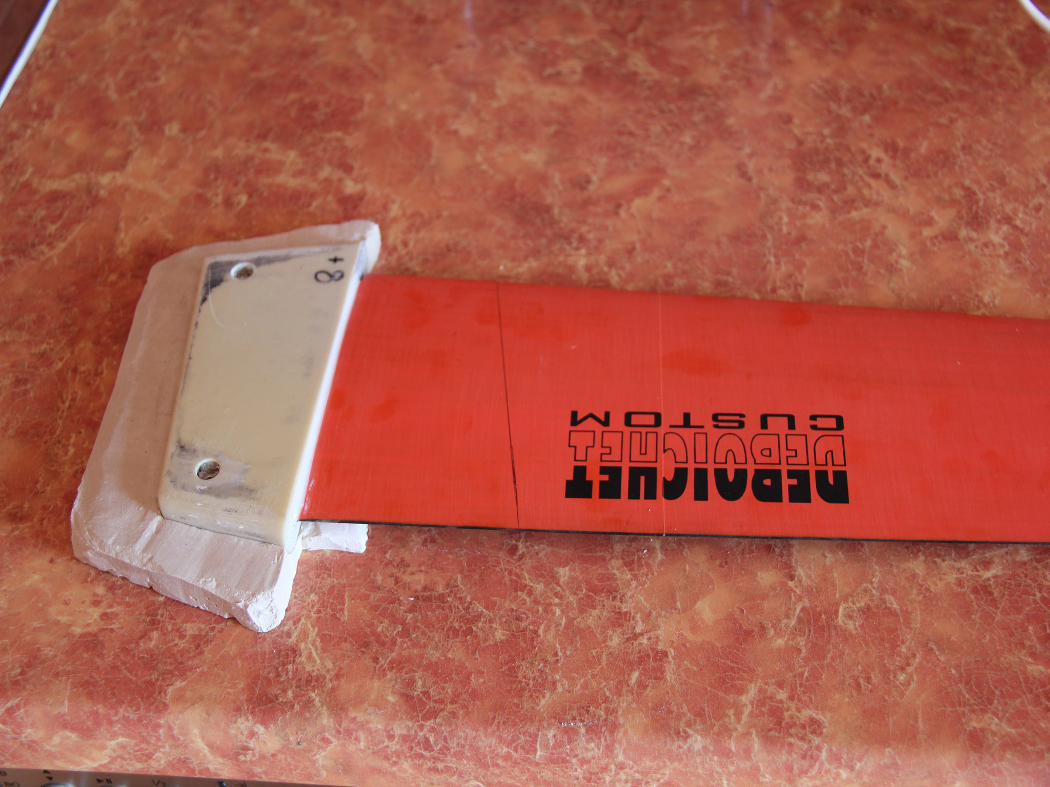

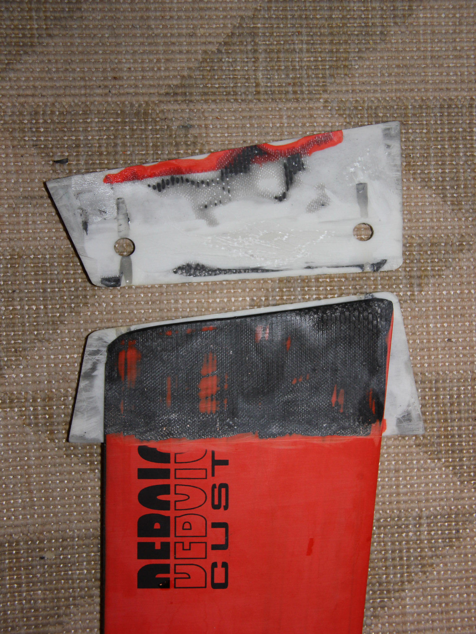

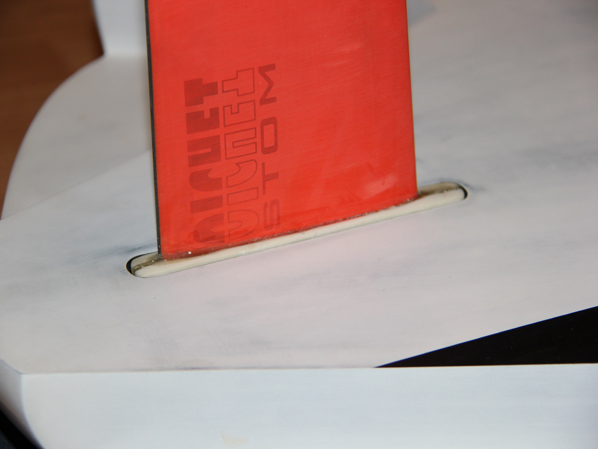

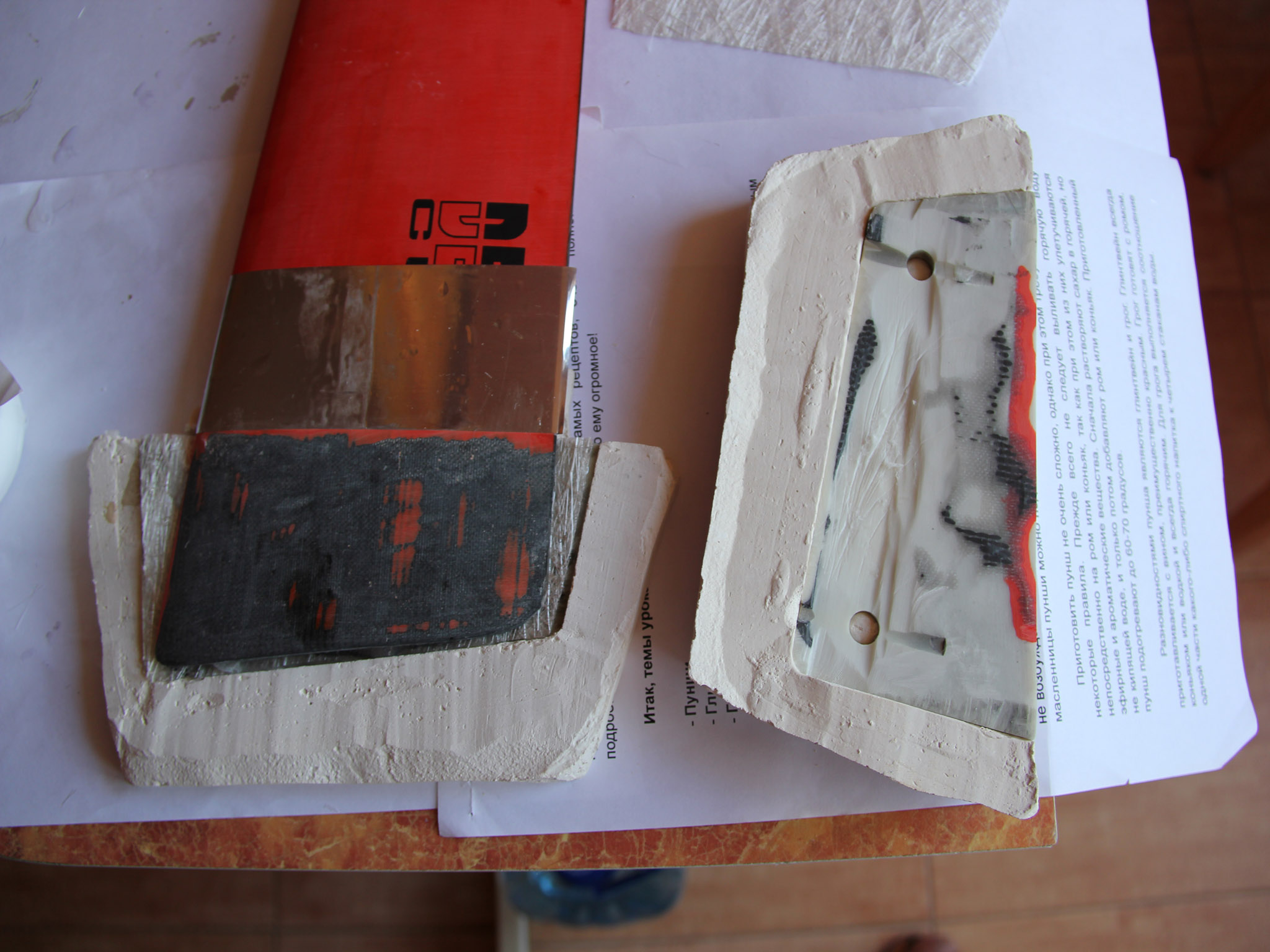

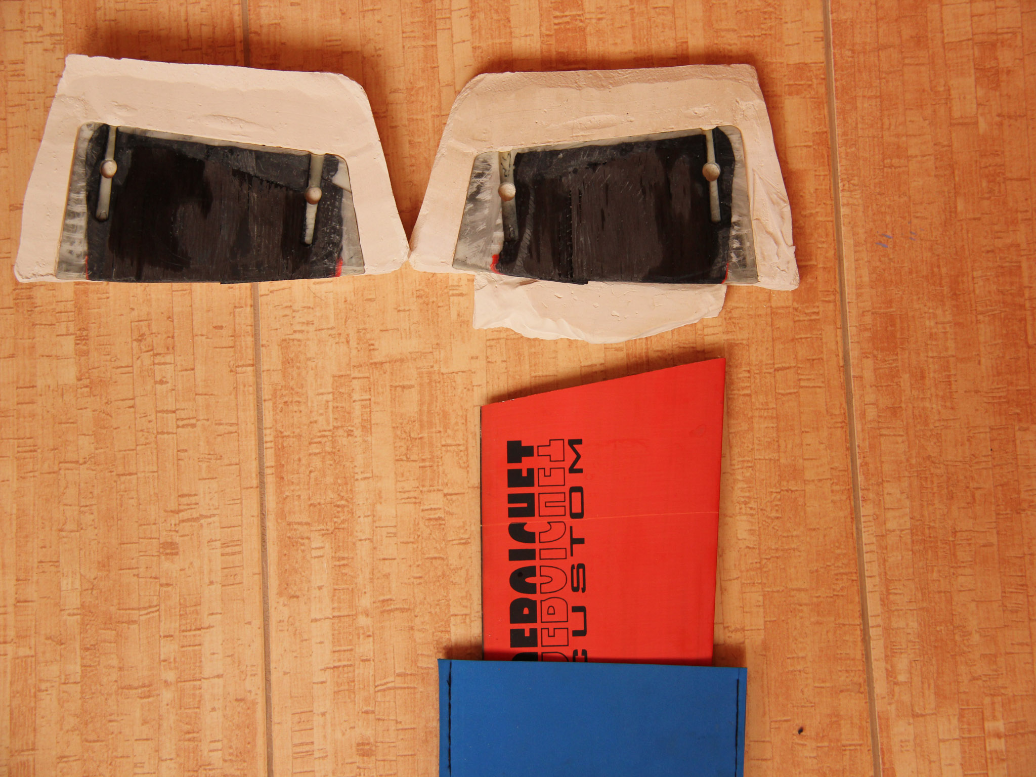

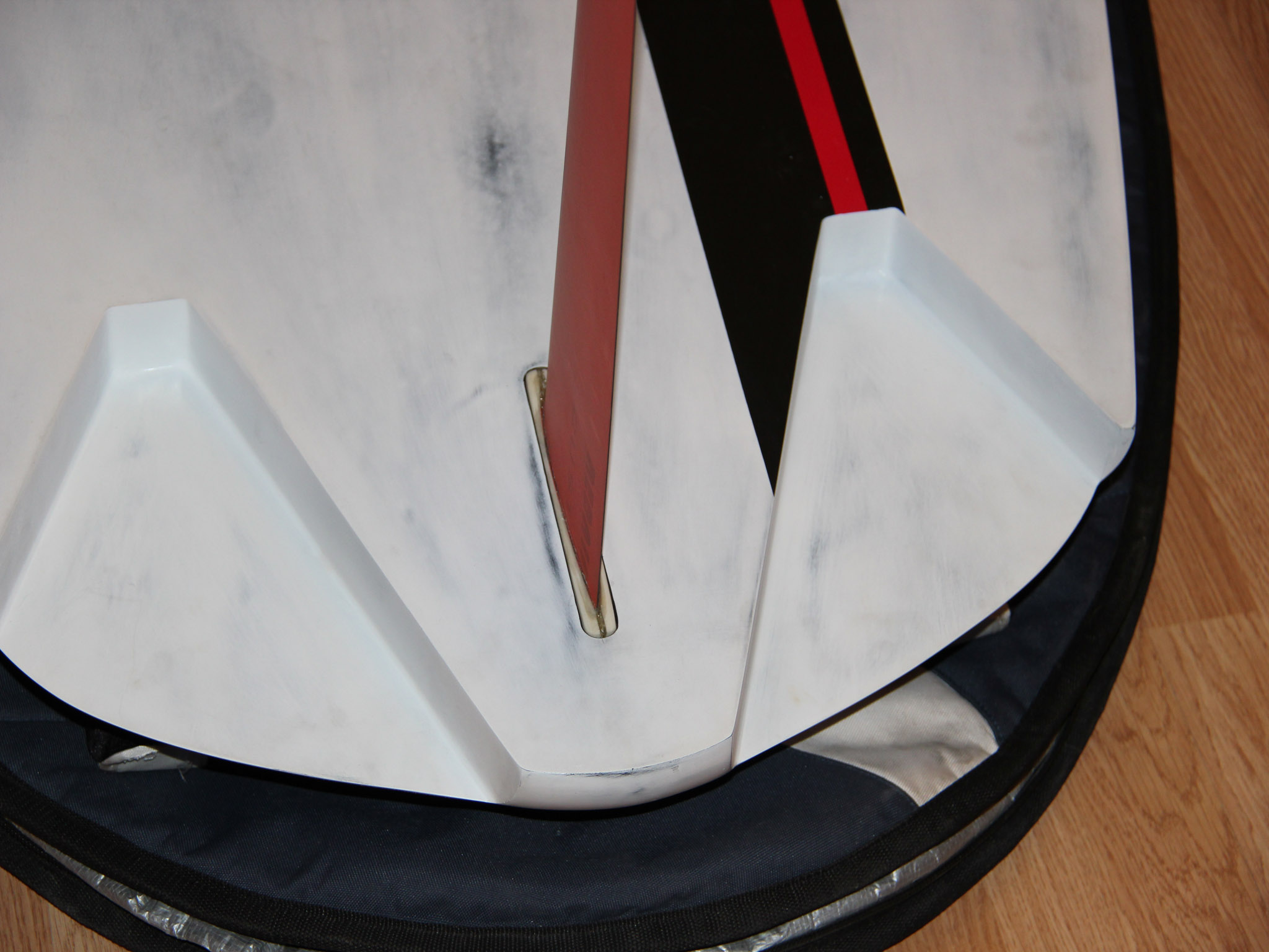

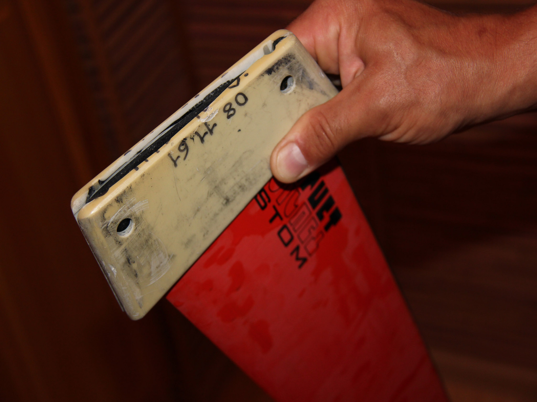

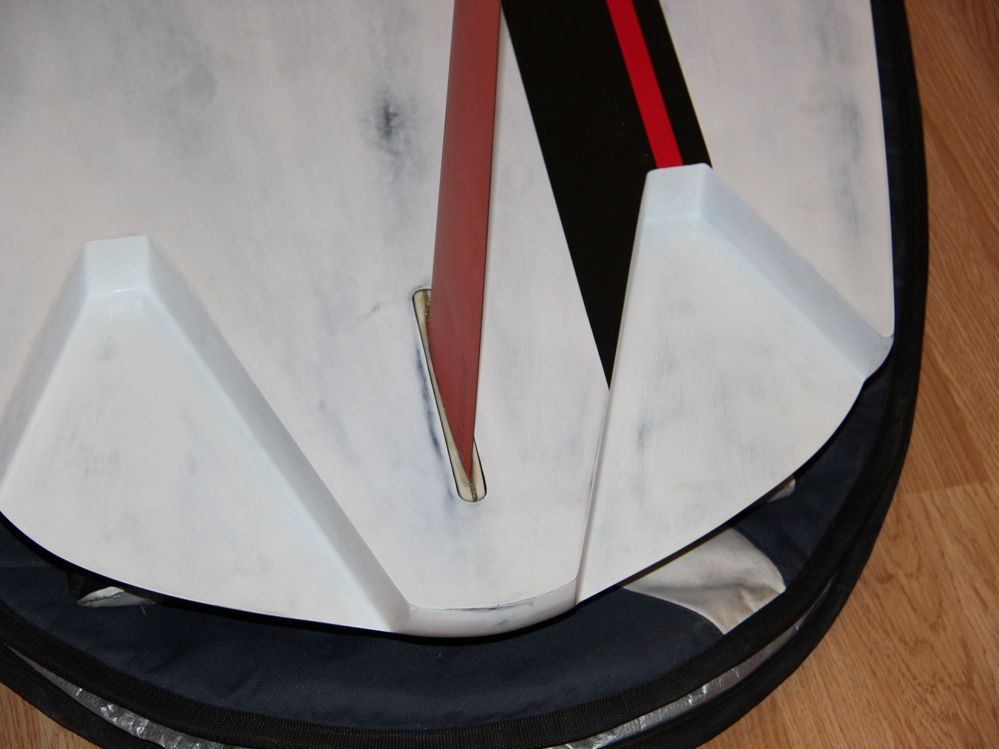

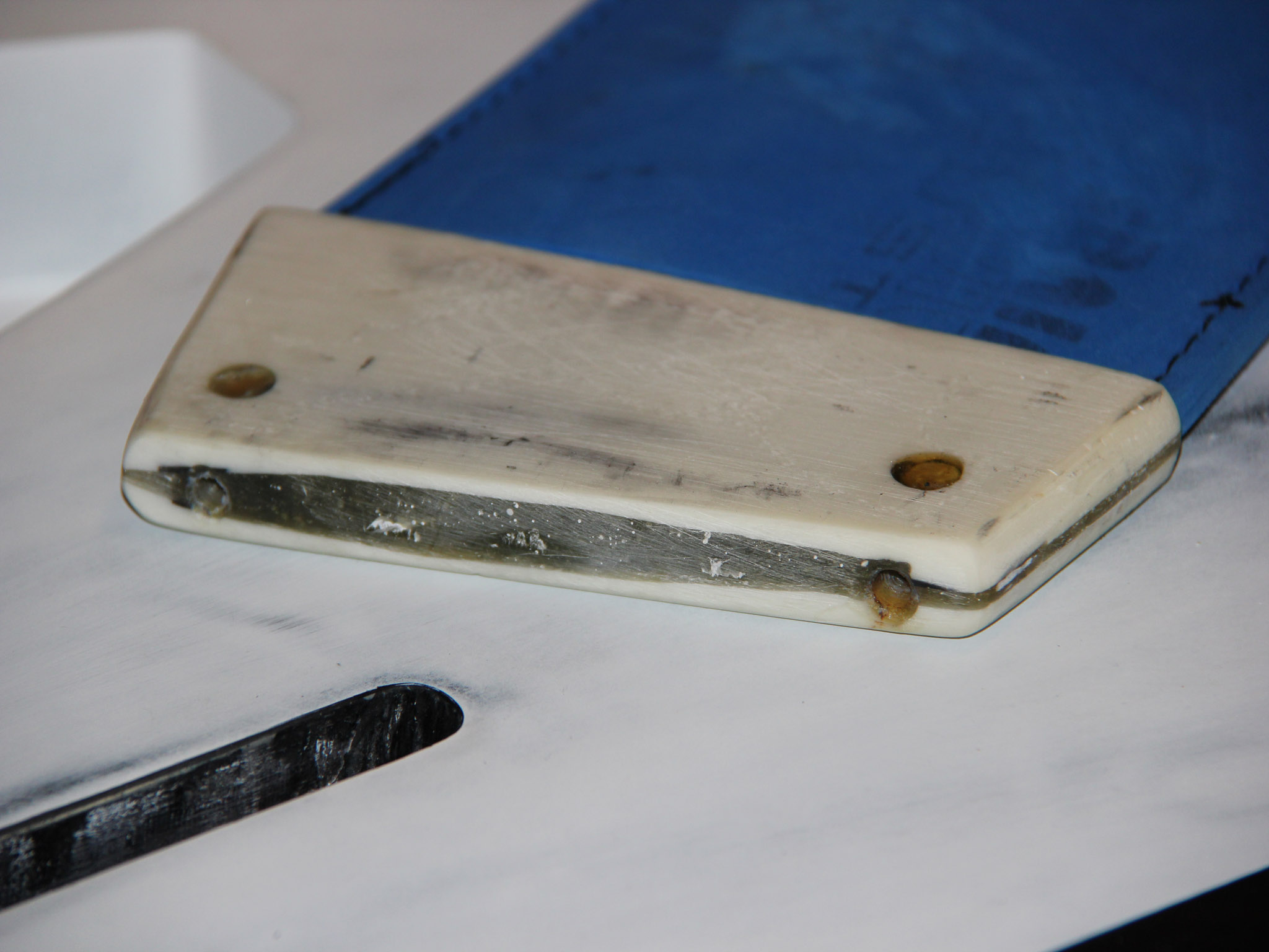

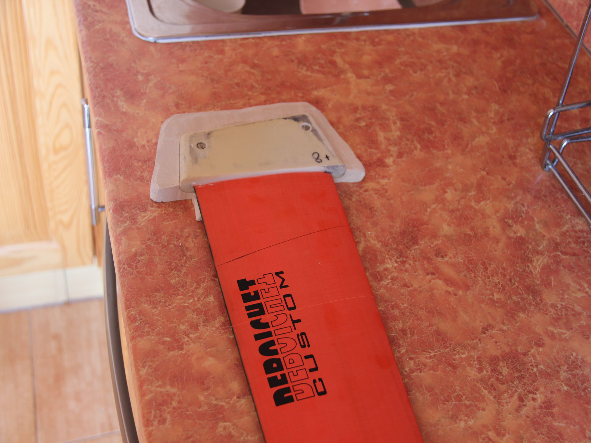

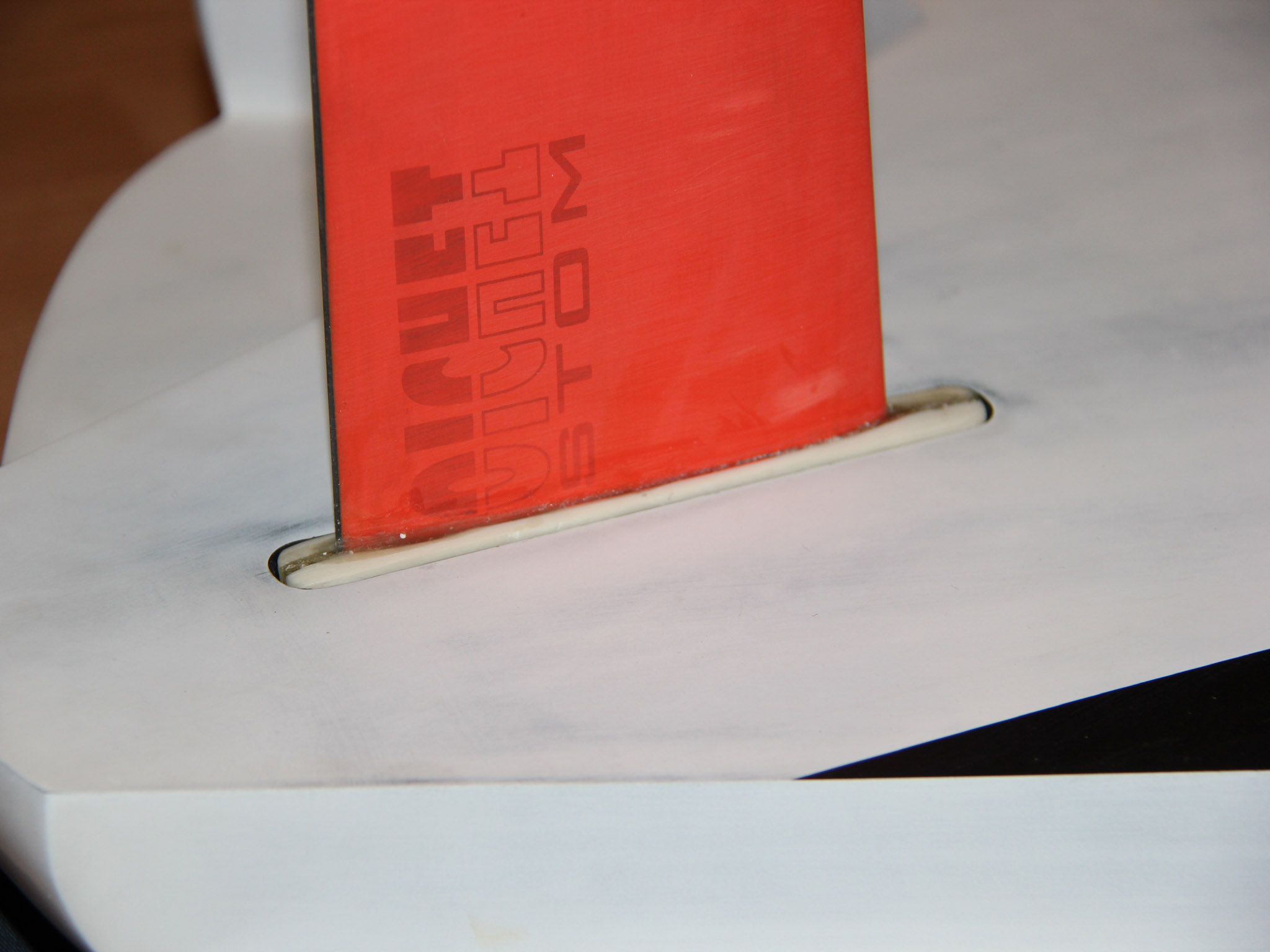

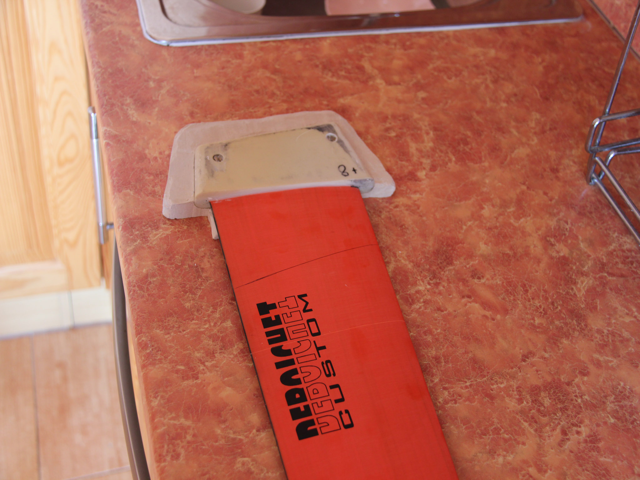

Все-таки отпилил голову дебошу , получилось следующее ...
ID:	6962  Нажмите на изображение для увеличения
ID:	6963  Нажмите на изображение для увеличения
ID:	6965  Нажмите на изображение для увеличения
ID:	6966  Нажмите на изображение для увеличения
