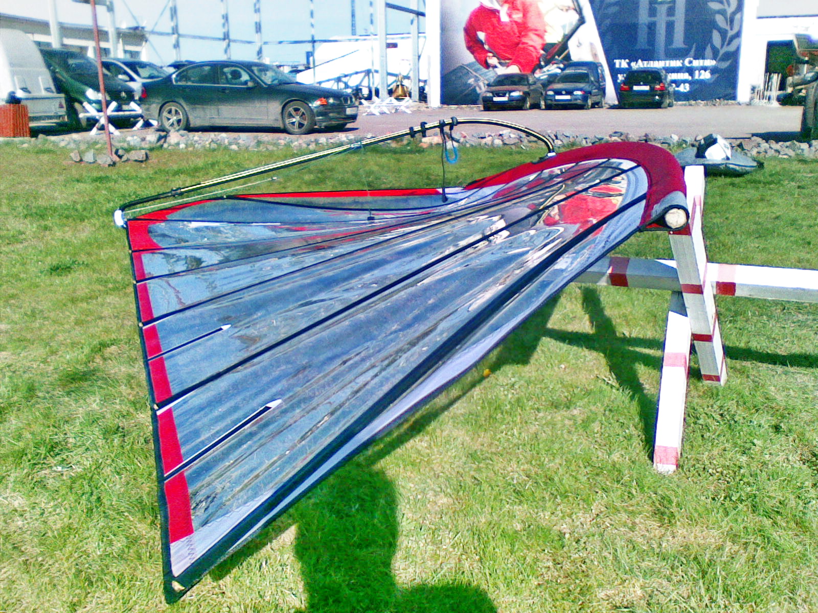

мой SST выглядел так, вспминаю с ностальгией:
искать SST парус можно попробовать в закромах у Петра Воногова... хотя наврятли что-то осталось.

А эта фотка что-то говорит спецу? На что смотреть? Я бы спросил про волны на пленке параллельные латам, почему не такой гладкий.
В итоге, их сейчас не выпускают?
