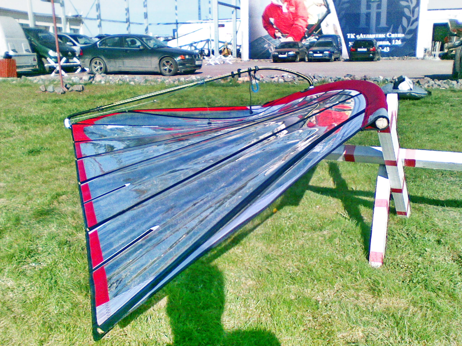

Владимир 25.03.2012 21:21
Вложений: 1
RS Slalom9.5 - все в порядке, не вписывается RSX- 9.5
мой SST выглядел так, вспминаю с ностальгией:
Вложение 6016
искать SST парус можно попробовать в закромах у Петра Воногова... хотя наврятли что-то осталось.
Surfmonster 25.03.2012 21:49
А эта фотка что-то говорит спецу? На что смотреть? Я бы спросил про волны на пленке параллельные латам, почему не такой гладкий.
В итоге, их сейчас не выпускают?

ALEX3M 25.03.2012 21:56
ССТ 9.5 недорогой приличный парус, только по гику 250 с лишним, а новые паруса в таком размере идут на 10-15см короче, что для алюм.гика немаловажно.
