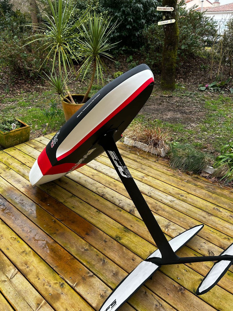

реданы на досках
Не прошло и 10 лет, как шейперы решили обратиться к опыту самолетных поплавков и наших Метеоров и Комет.

А зачем такие вырезы в ФОЙЛОВОЙ доске?
Ведь для раннего взлета нужна ширина, а когда доска уже взлетела, вырезы там не нужны от слова совсем.
Или я че-то не догоняю?
Я для себя такую картину вижу:
Ширина нужна для раннего глиссирования, да. А вырезы (реданы) могут иметь разное назначение. Поэтому на глиссирующих досках вырезы находятся в корме, их назначение - увеличить скорость, путем уменьшения площади контакта кормы с водой и увеличения максимальной скорости. Задачи отрыва от воды тут не стоит.
На фойловых досках задача реданов другая - увеличить подсос воздуха и обеспечить отрыв от воды на как можно меньшей скорости.

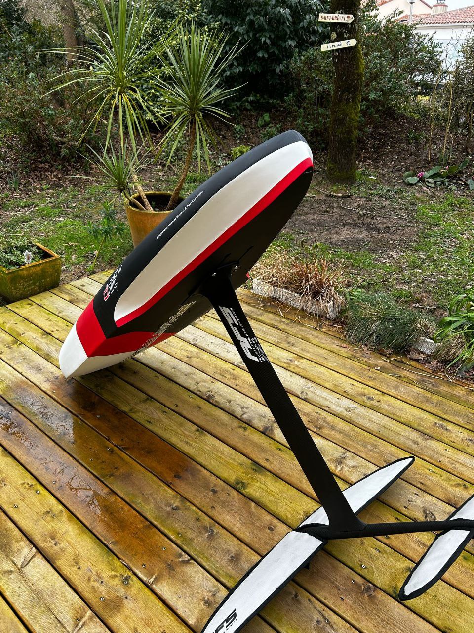

Вот еще образец переноса реданов вперед:
Видимо, более ранний отрыв от волны способствует уменьшению сопротивления.
Что касается ширины, то радикально широкие Формулы выходят на глисс рано в смысле скорости, но цена этого - мощные верхушки, с обычной для нешироких досок верхушкой Формула не поедет.
Возможно, реданы имеют смысл из-за частичной весовой разгрузки доски крылом фойла, что облегчает взлёт. При полной нагрузке на доску реданы сработают при большей скорости, когда они уже практически не нужны.
В этом смысле вполне может оказаться, что к реданам нужен оптимальный для них фойл, с оптимальным весом тушки и оптимальной верхушкой, всё, что не оптимально, снизит эффективность реданов вплоть до нуля, а может даже будет хуже.
То есть, насколько широк диапазон положительного влияния реданов при вариантах остального, мы не знаем.
Насколько я заметил, продольный редан своей формой предполагает ещё и облегчение водоизмещения, то есть, предполагается взлёт минуя традиционный полноценный глисс, крыло фойла уже должно существенно поднимать.
Сообщение от 197 Посмотреть сообщение
Это как раз образец расчёта на явный выход на крыло прямо из водоизмещающего режима. Само крыло соответствующего размера, навскидку, может вытащить на взлёт 90кг уже при скорости 12км/ч, а это скорости байдарок и тп, глисс не нужен.

197, звучит сомнительно.
На плавниковых досках реданы нужны и работают на скоростях, близких к максимальным, и их наличие логично и оправдано, доски с реданами более контролируемые на больших скоростях от 50 км/час.
Но подсос воздуха при взлете?
Фойловые доски взлетают при скоростях менее 10км/час, это каких то 3 метра в секунду, это слишком мало, чтобы работала тема подсоса, длинные серфы водоизмещают при большей скорости.
Мне че то кажется, что это чисто лютый маркетинг для продажи новой матчасти, не более того.
Все ИМХО.
Вот и мне кажется, что идея состоит в отрыве без традиционного глисса. Еще пампинг нужно учитывать.
197,
Длинные доски на слабый ветер тоже используют для выхода на фойл без глисса на винге. Но для виндсерфа, похоже, широкая доска с реданами почему-то получается оптимальнее.
