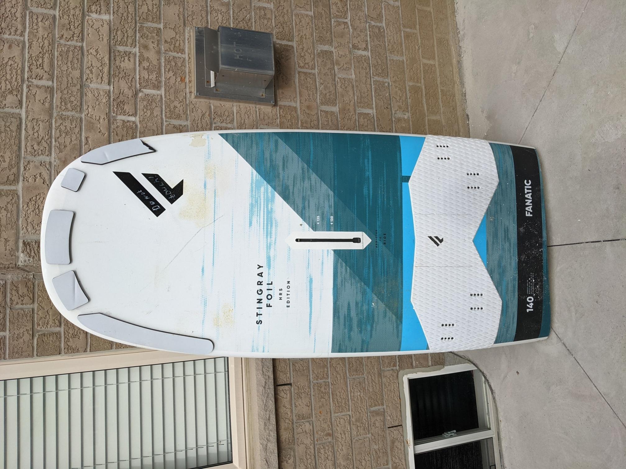

Раньше хотел сделать короткую доску для виндфойла. Но чтобы иногда можно и на плавнике проехать.
Потом купил винг. Захотел короткую, но достаточно водоизмещающую доску для винга. Водоизмещающую из-за нашей холодной воды. Пока учусь вингу мне нужна водоизмещающая, чтобы мог стоять. Но и не сильно большая. Для винга она ни к чему.
И тут Игорю в клубе один магазин отдал обрезок Фанатик Стингрэй 140. Корма с финбоксом отрезана. Я взял ее у него и решил из нее сделать винг-виндфойл доску. Так называемую сейчас Х-фойл.
Не знаю поедет ли она с плавником. Попробую.

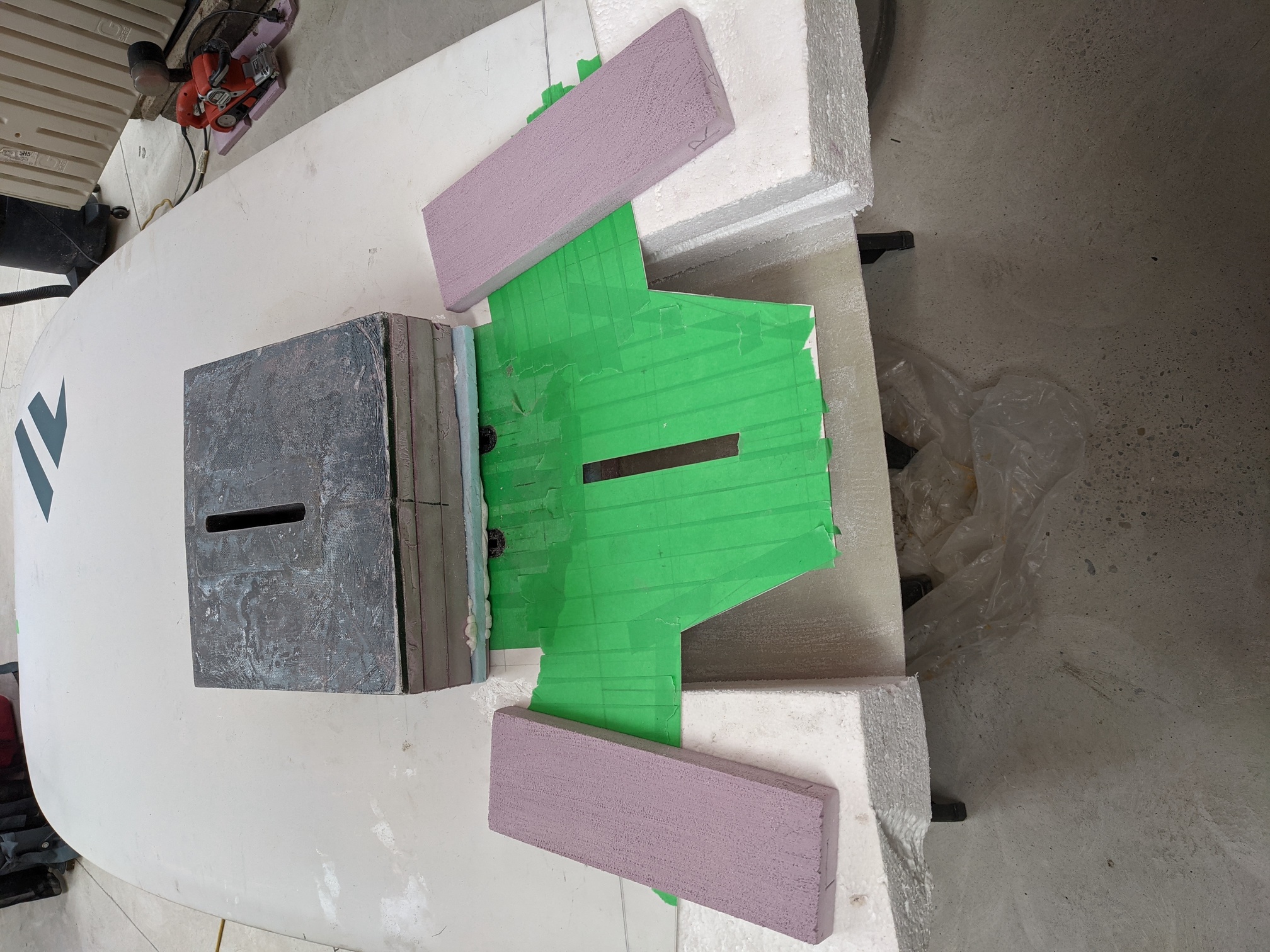

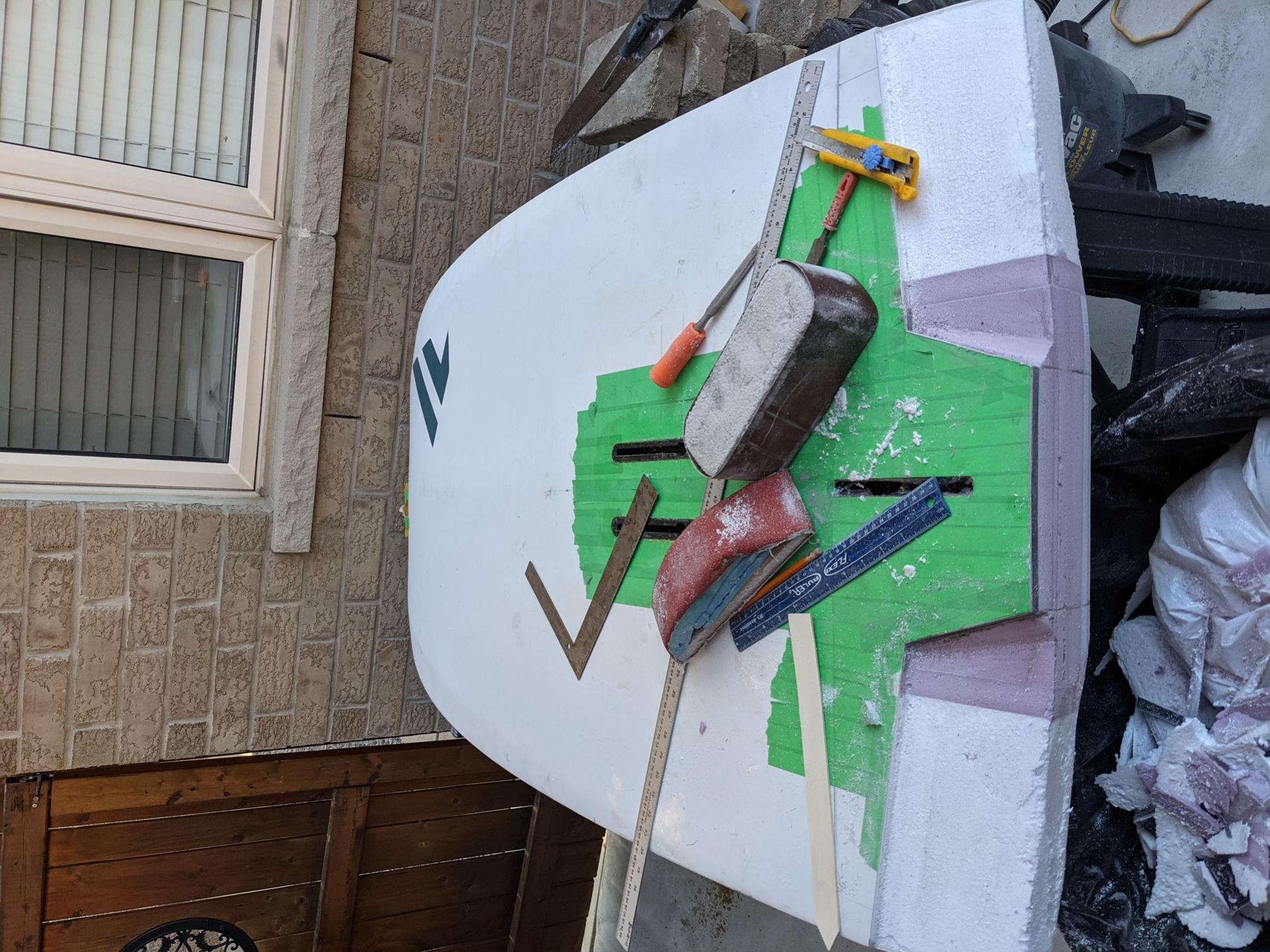

Непрочитано 06.07.2021, 06:50

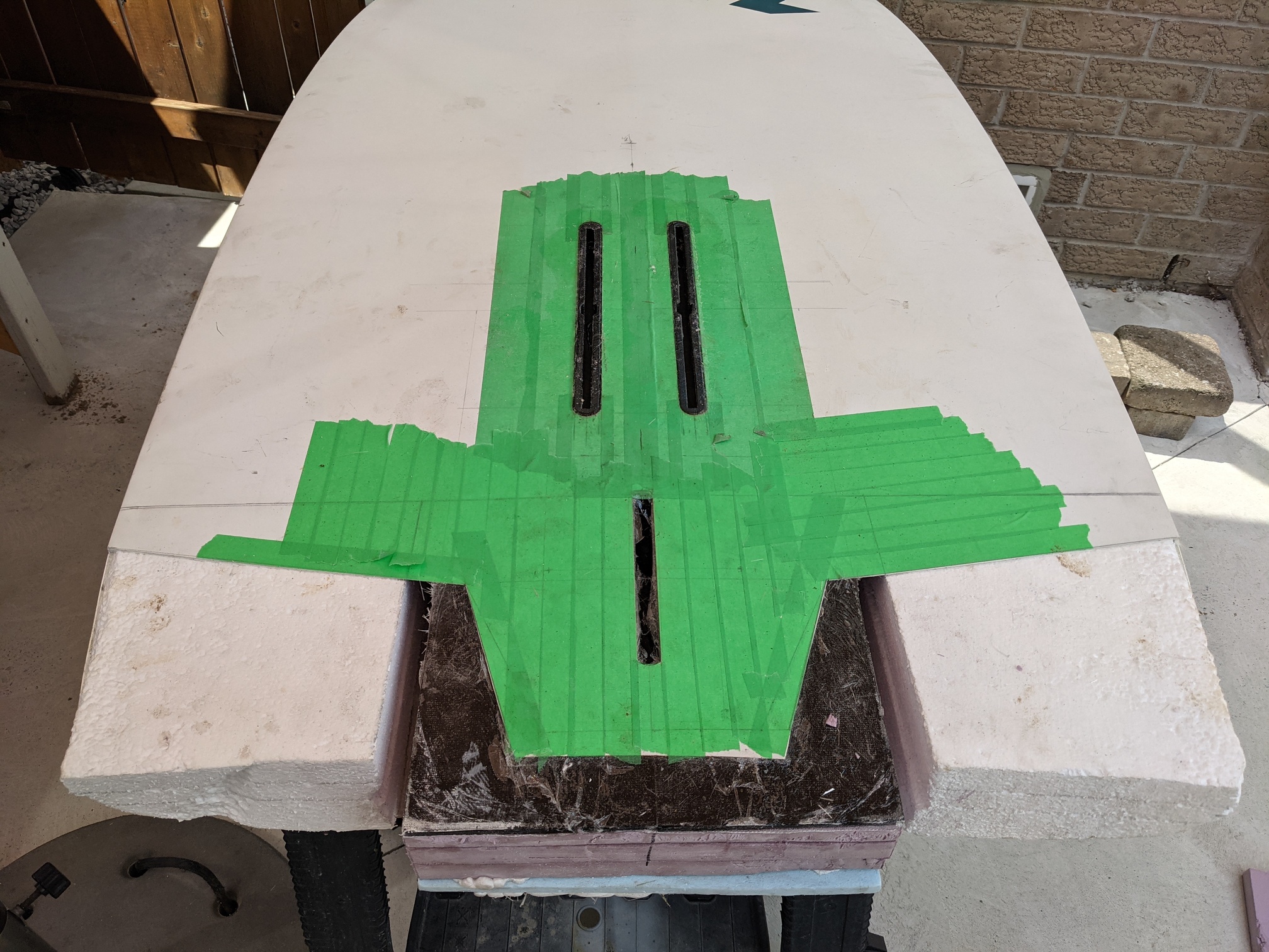

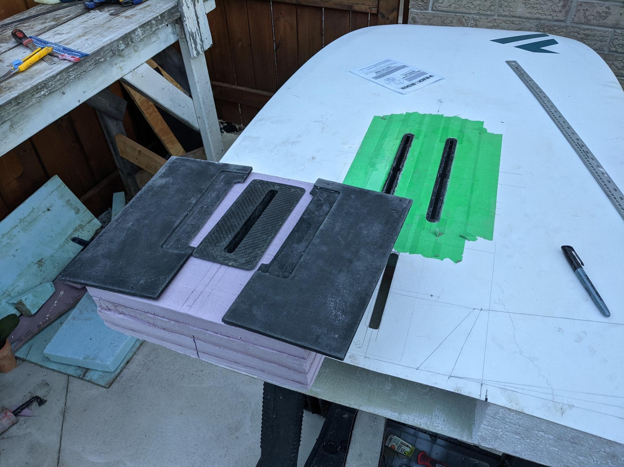

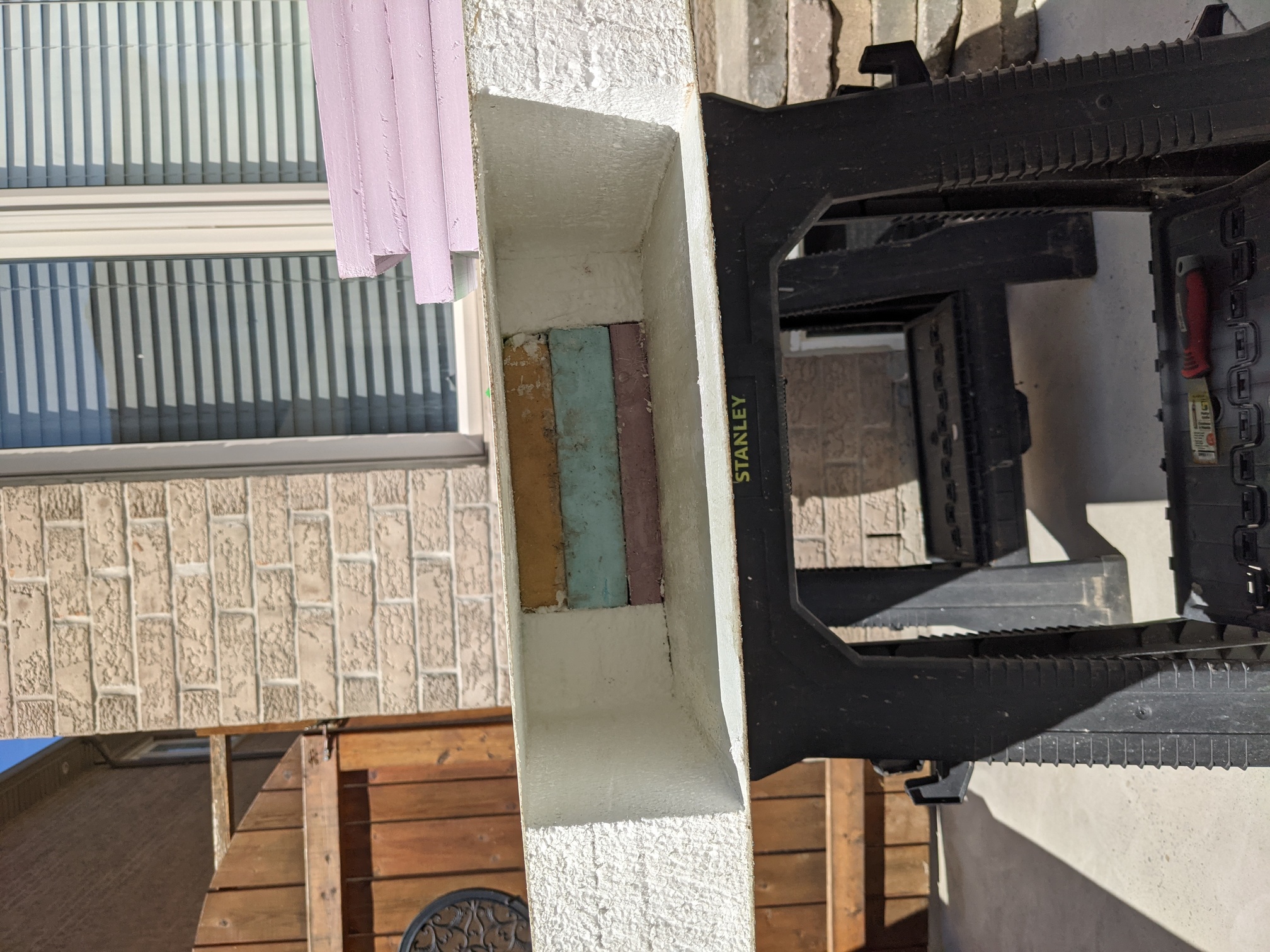

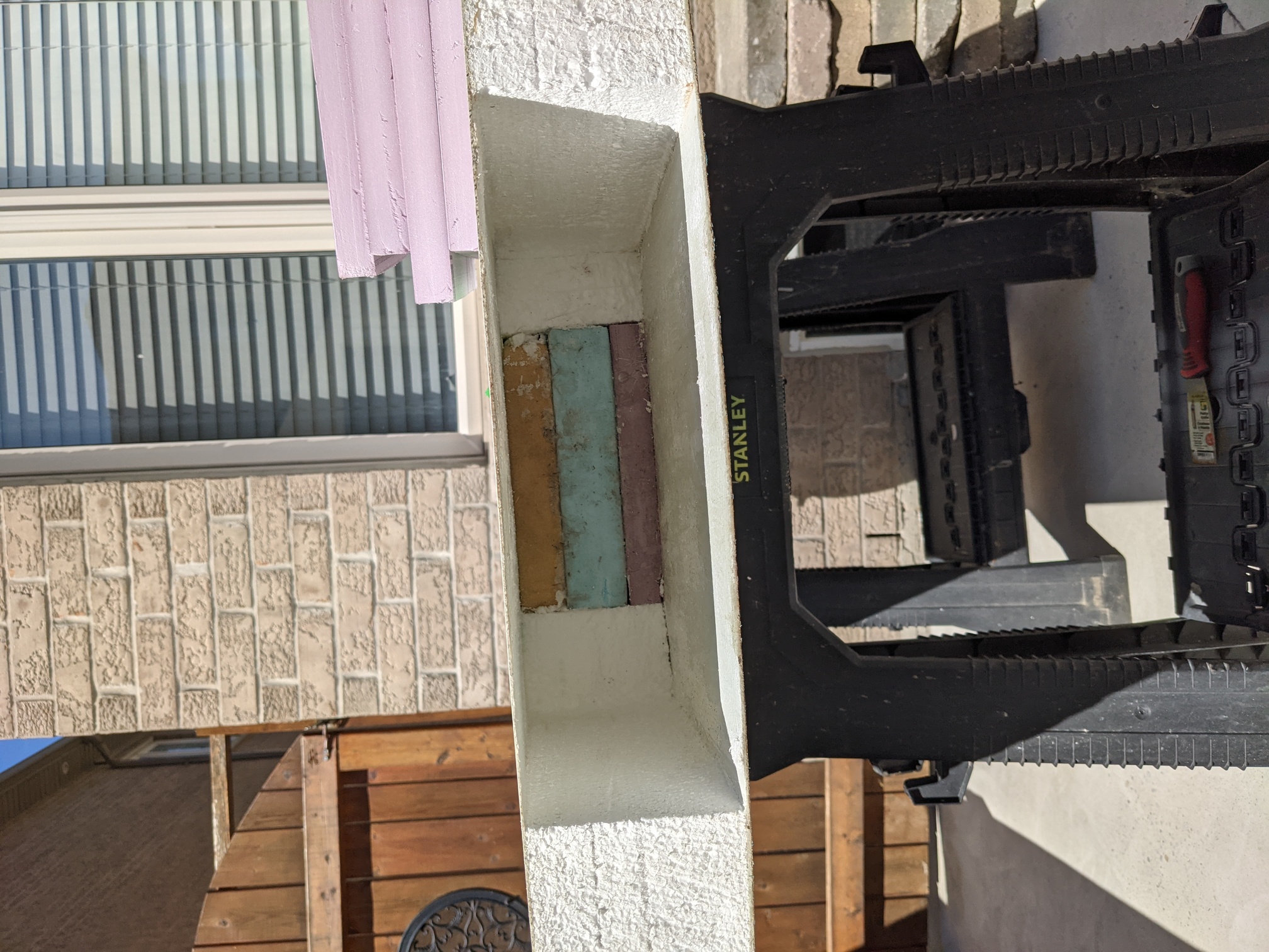

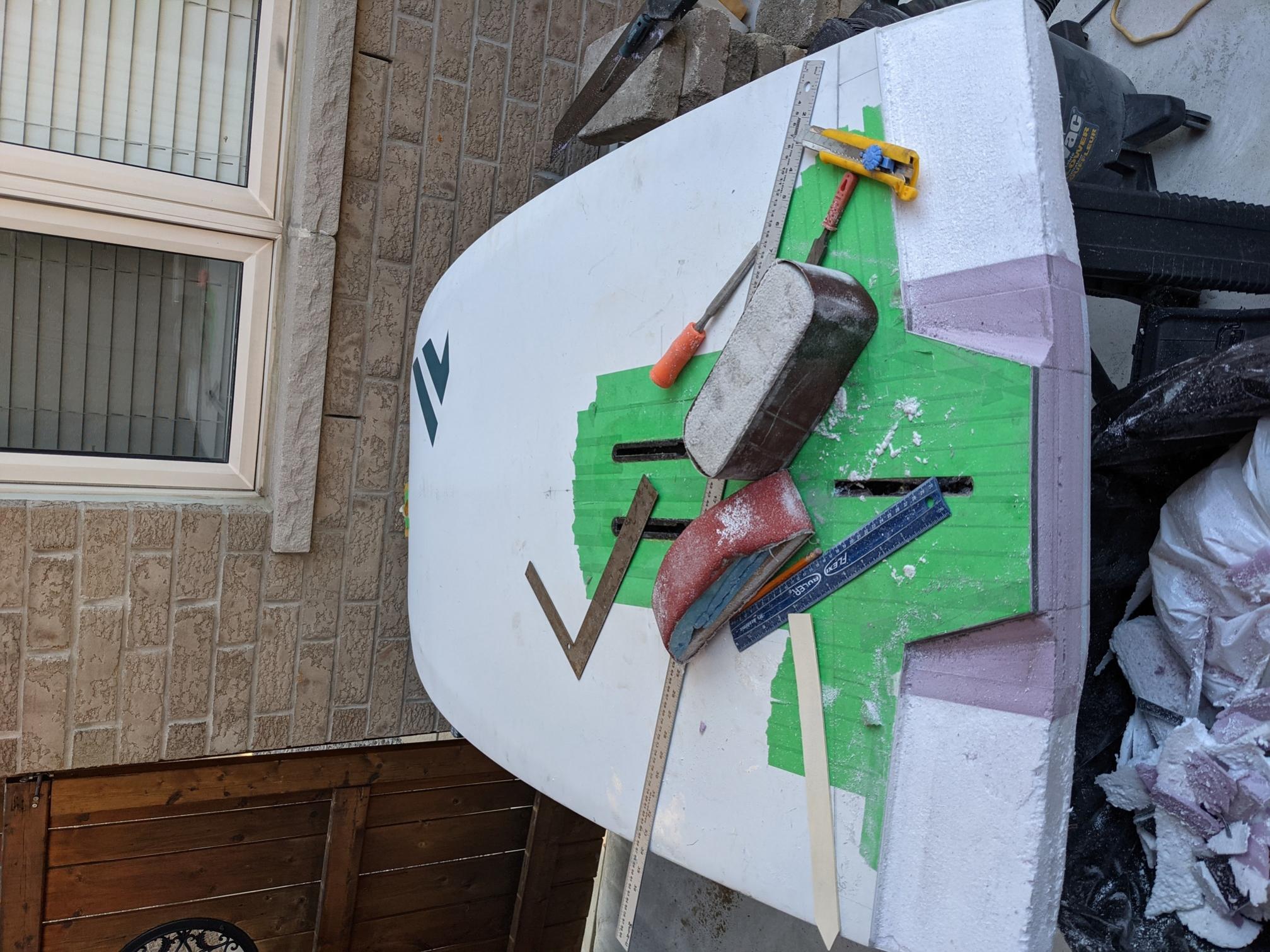

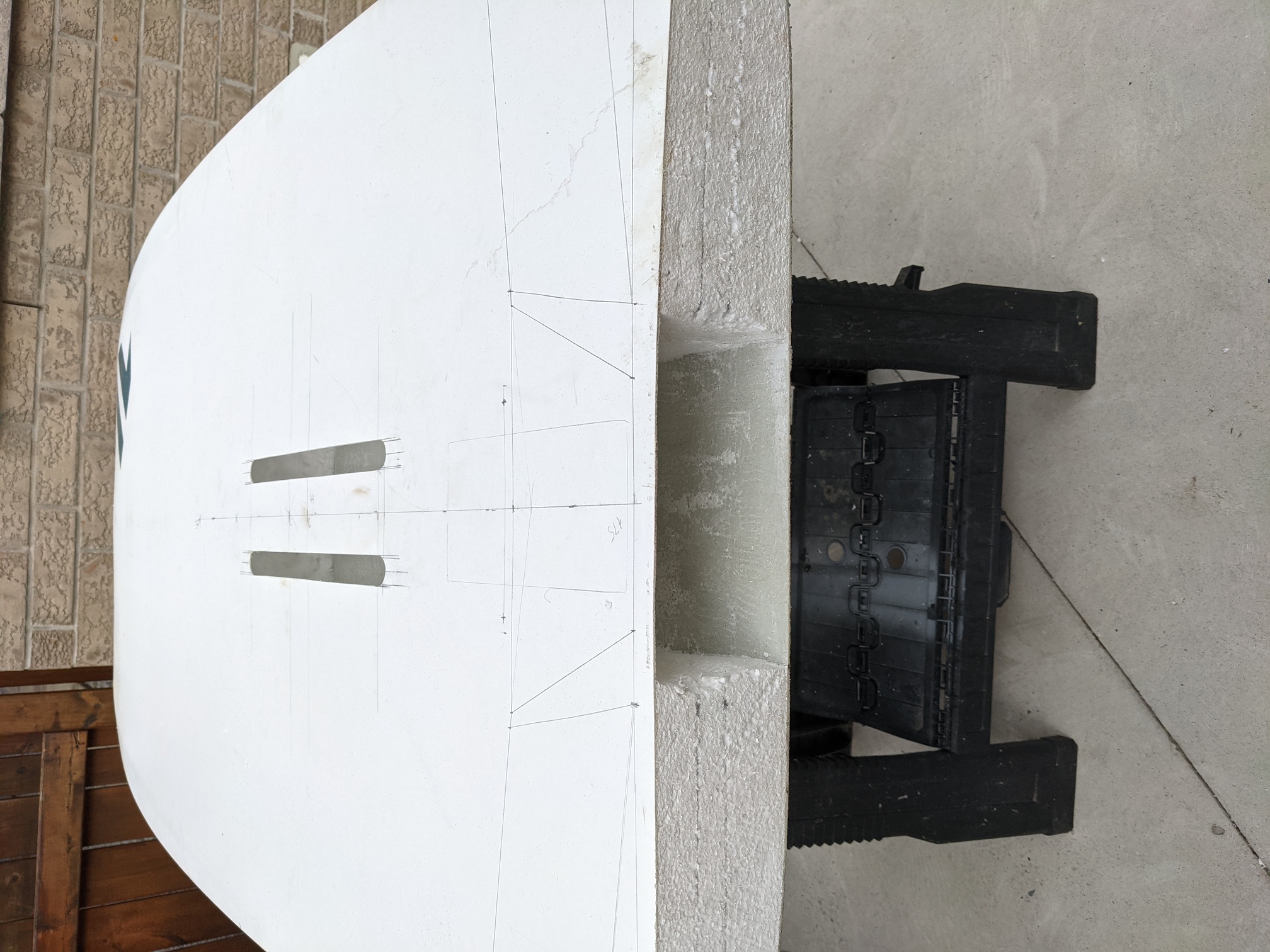

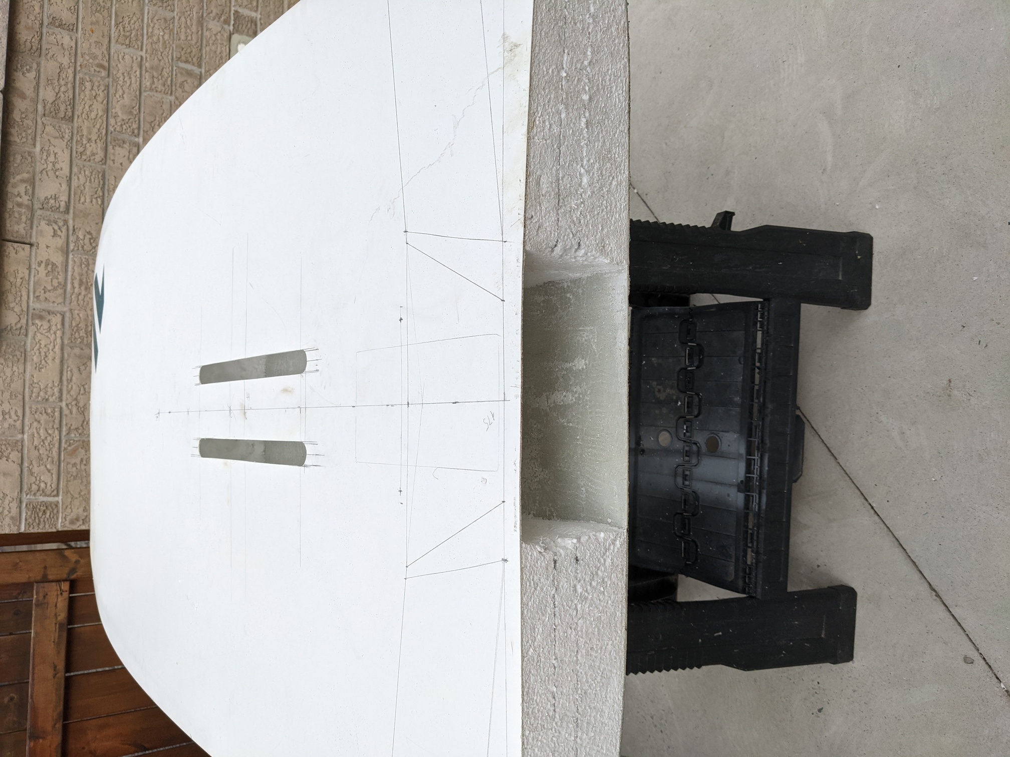

Решил сделать длинной 175 см.
Фойл рельсы и финбокс раздельные.
Вставлять проктологически, через зад, чтобы не портить палубу и днище.
Для этого выбрал из пенопласта доски канал шириной 30 см и глубиной до мачтпогона.
Прорезал пазы под рельсы.
Фойлбокс приклеил к нескольким слоям плотной экструзии, сделав блок, и вклеил его в канал.

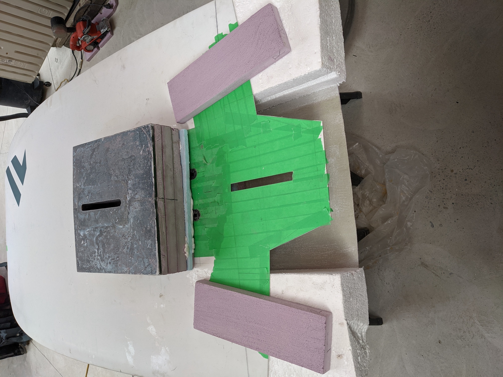

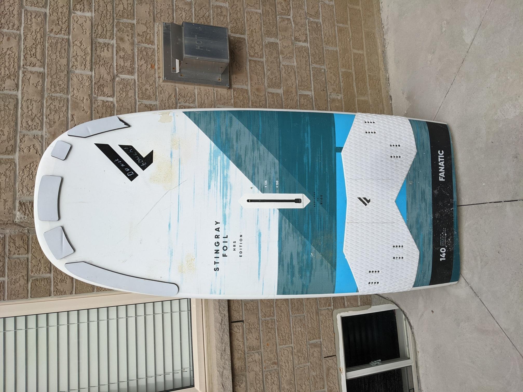

Непрочитано 06.07.2021, 07:00

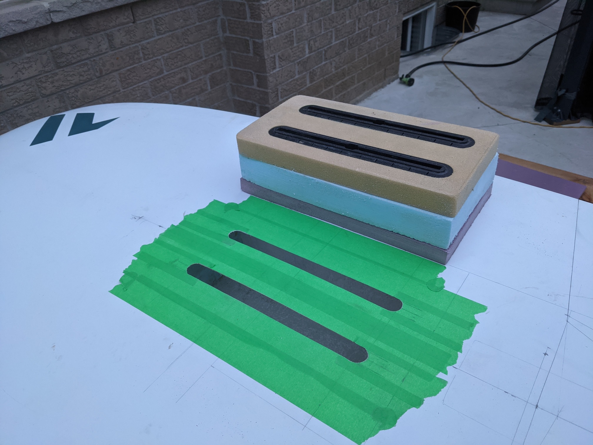

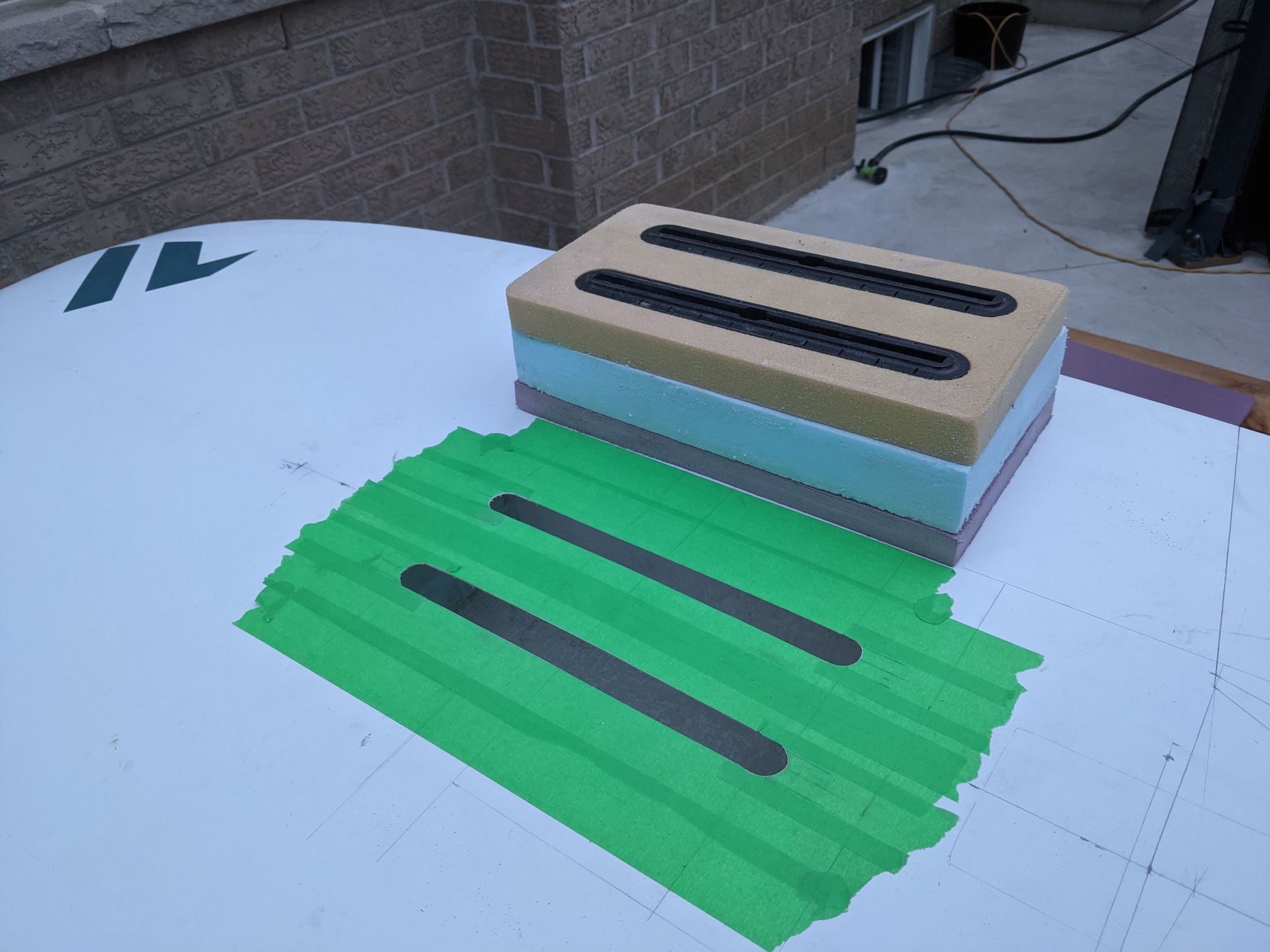

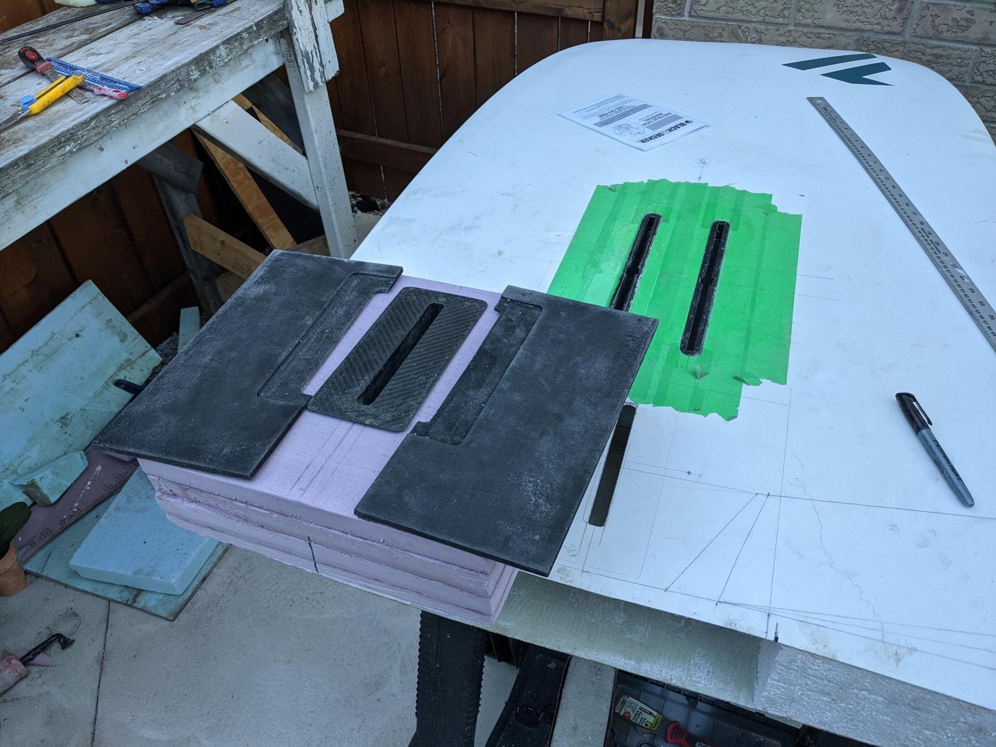

Теперь финбокс. Технологи та же. Но бокс куплен отдельно без плотного блока. Пришлось колхозить сэндвич из пластины из плотного пено-ПВХ. Чтобы выдержал фойл в таттле.
1. Пластины
2. Бокс в сборе
3. Вклеен.

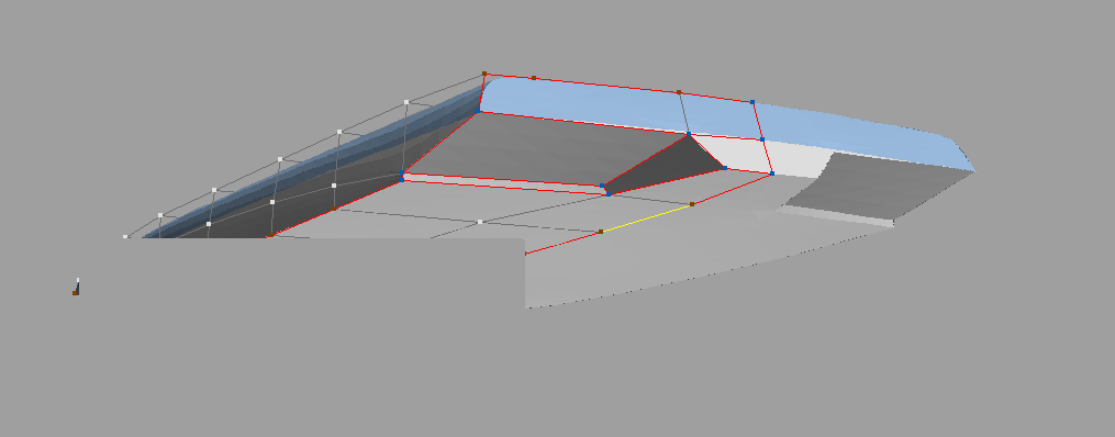

Непрочитано 09.07.2021, 14:57

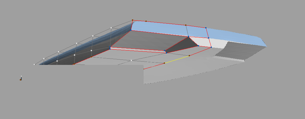

Пока вылизываю корму. Для интереса, вот скрин кормы 3-д модели.
Ну и кому интересно, STL файл. Можно покрутить в каком-нибудь STL вюере (https://www.viewstl.com/) или загрузить в КАД.

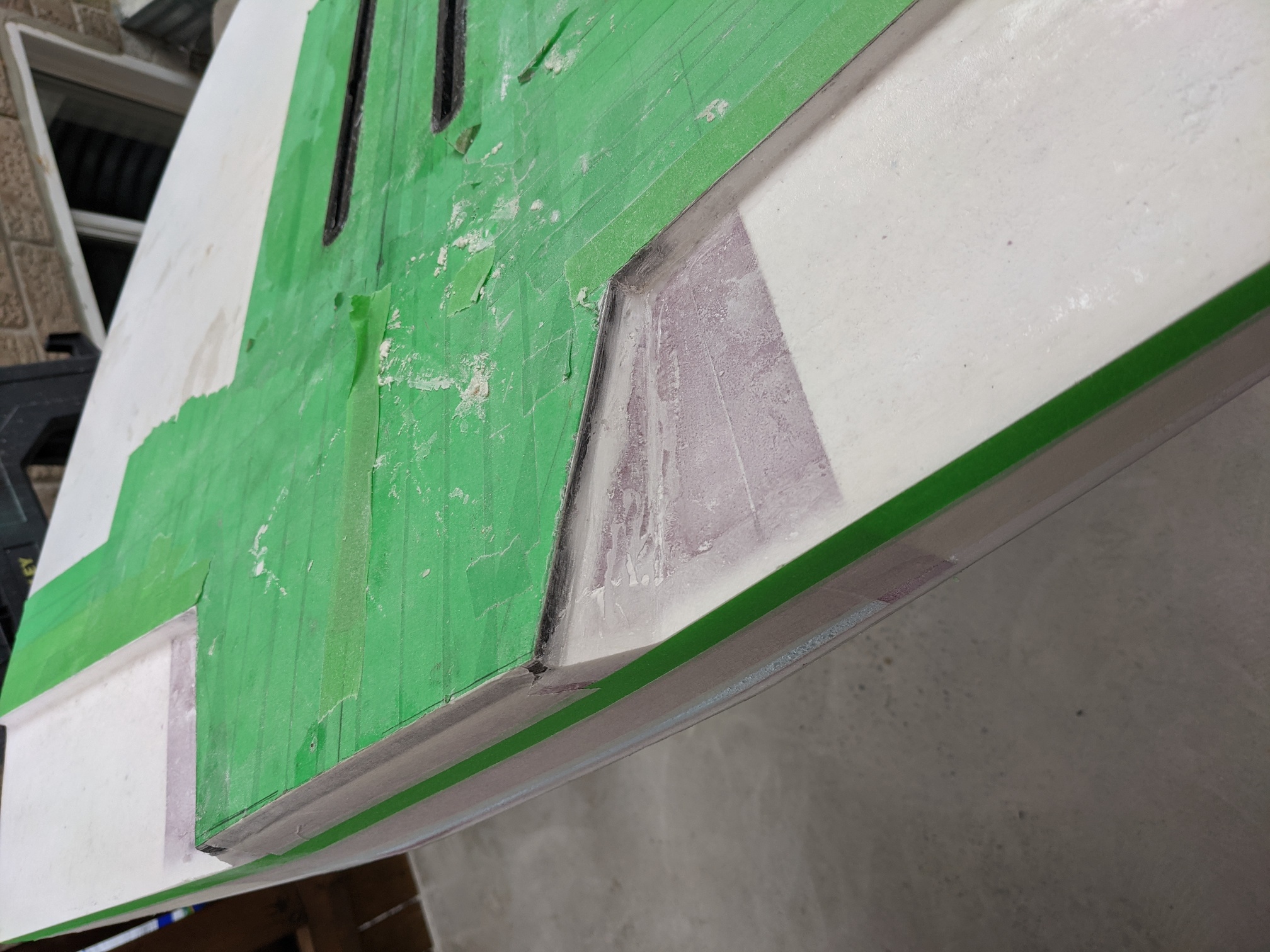

Непрочитано 12.07.2021, 05:08

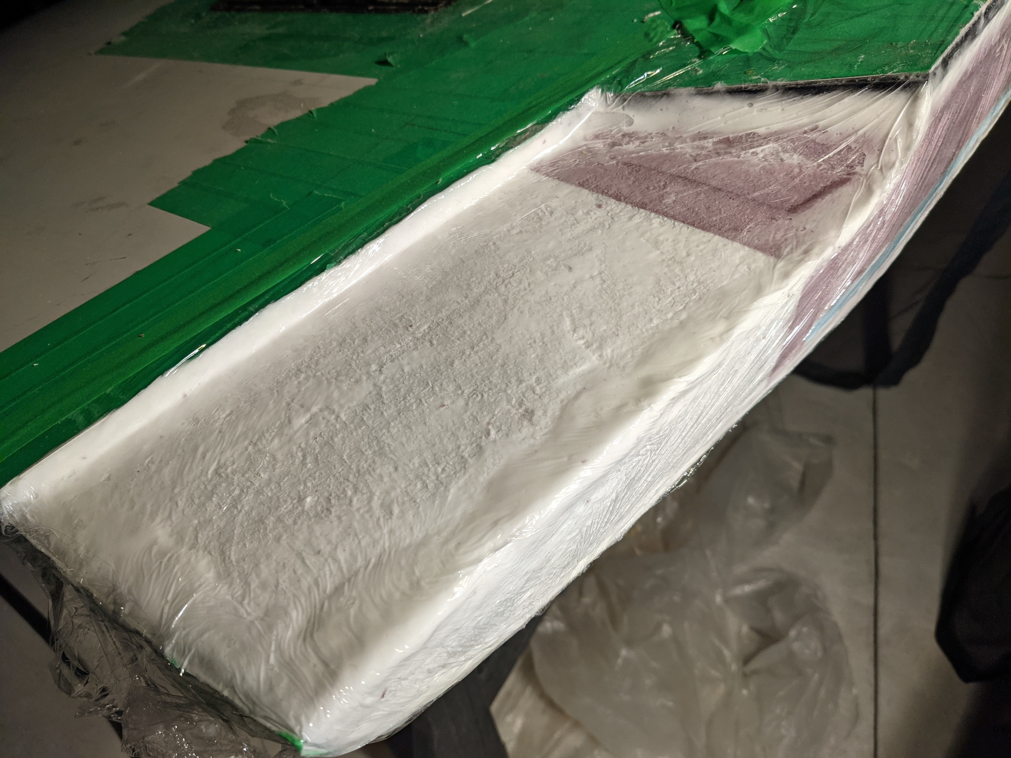

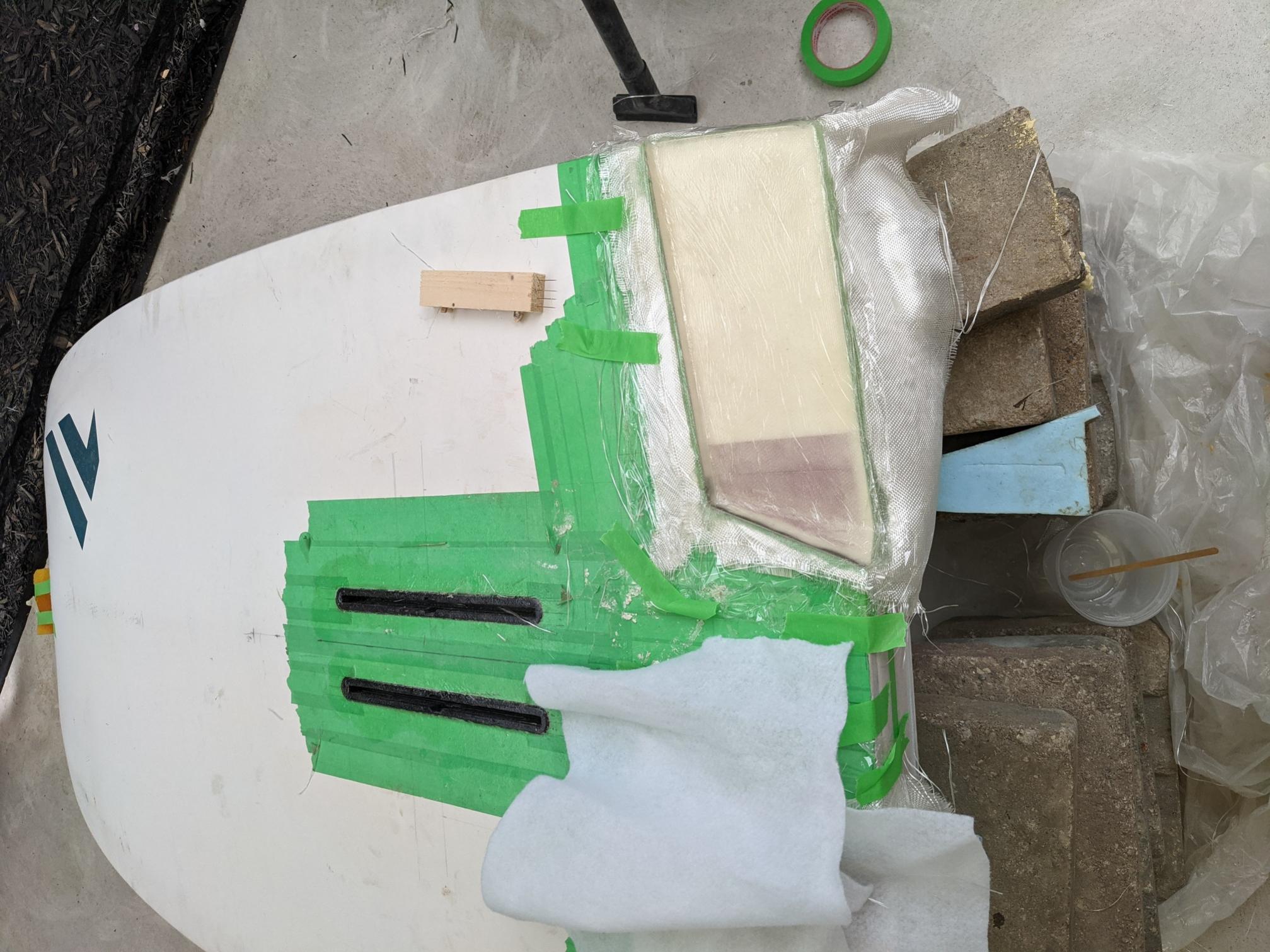

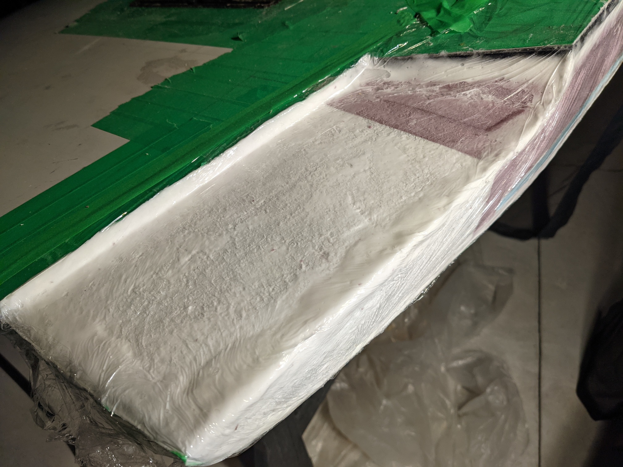

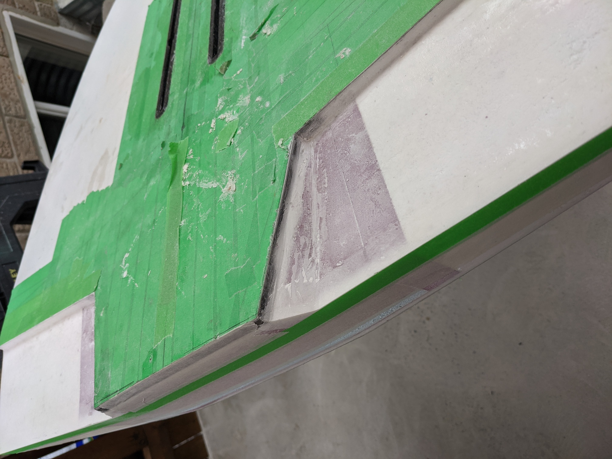

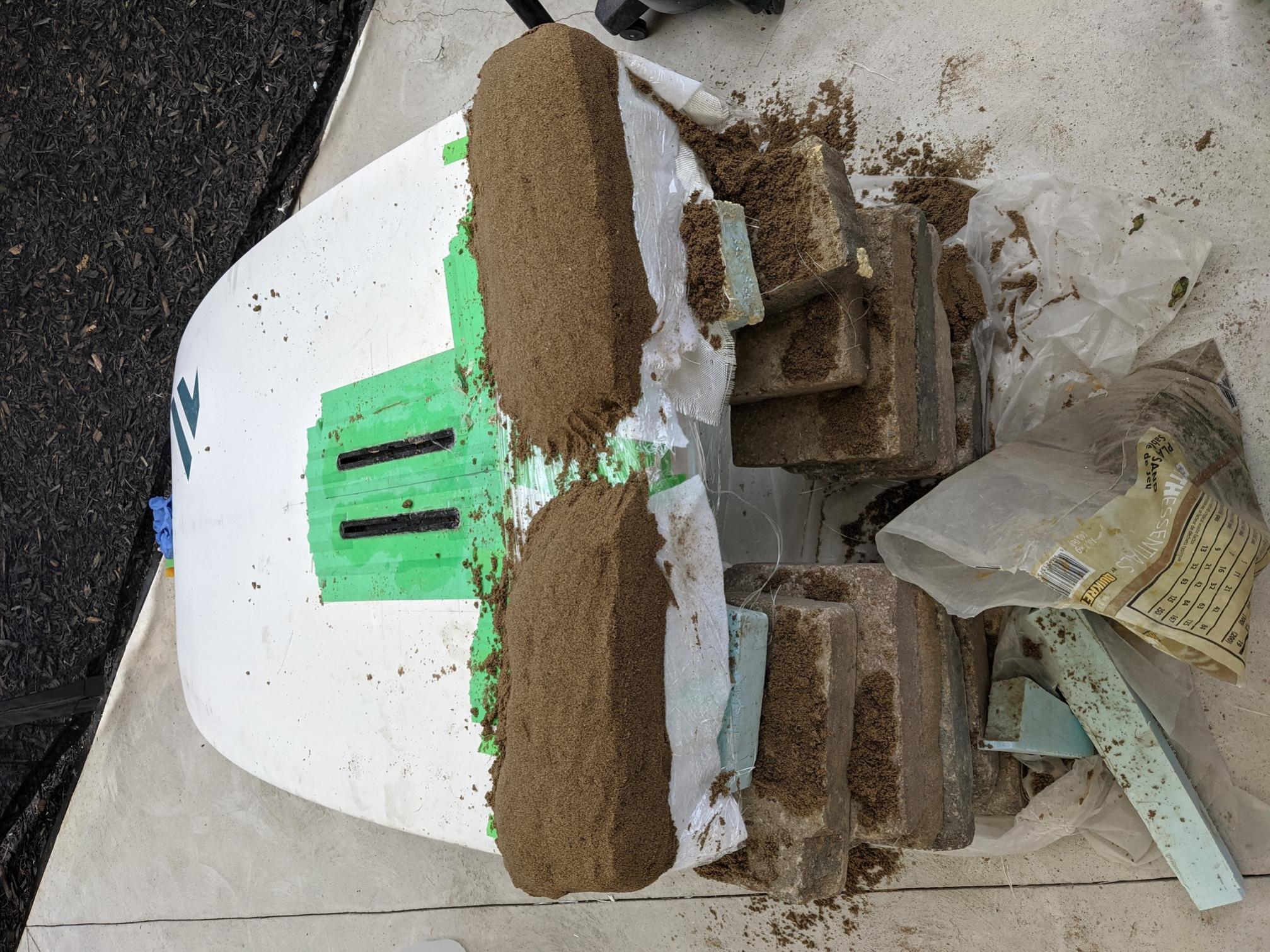

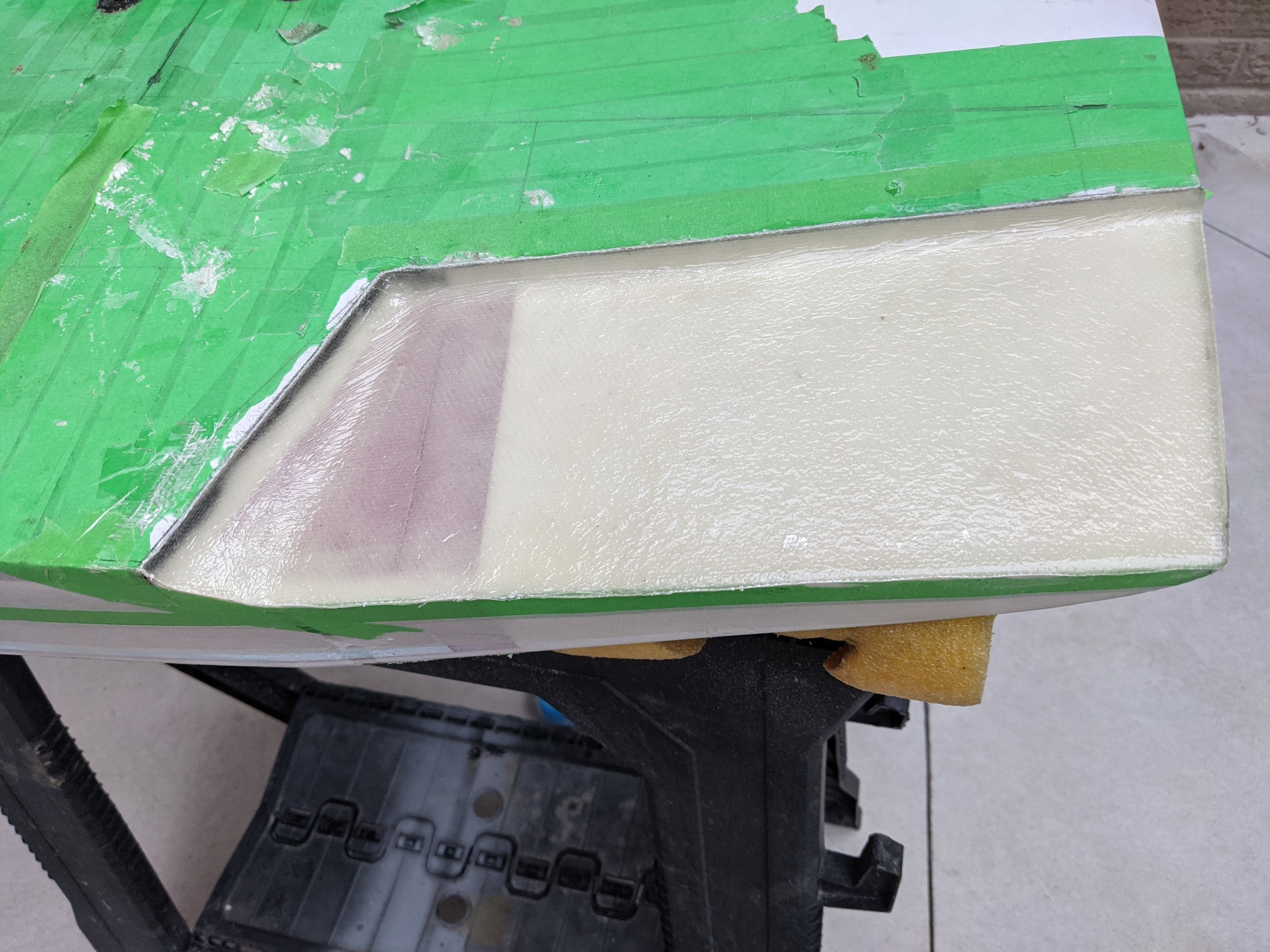

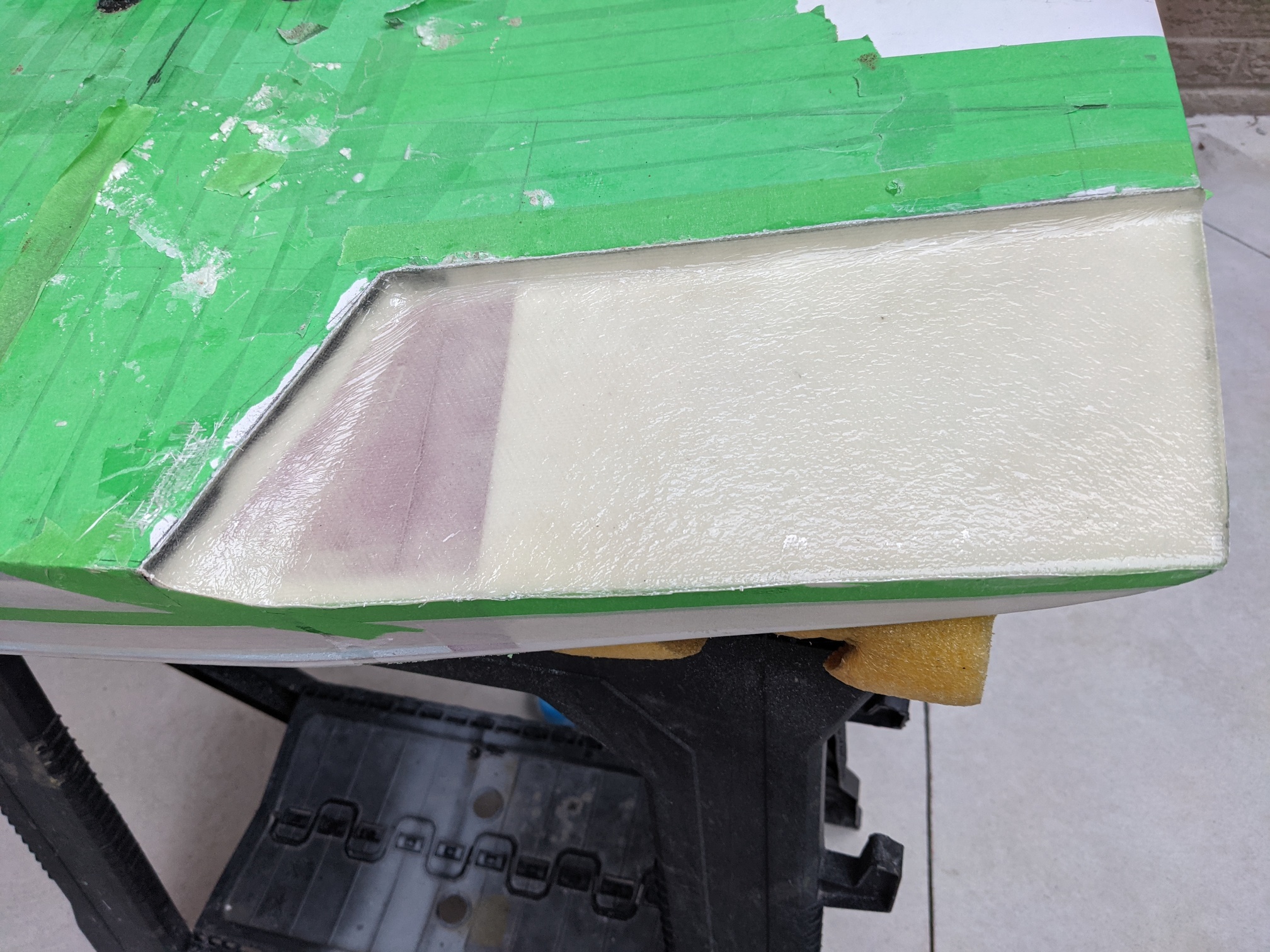

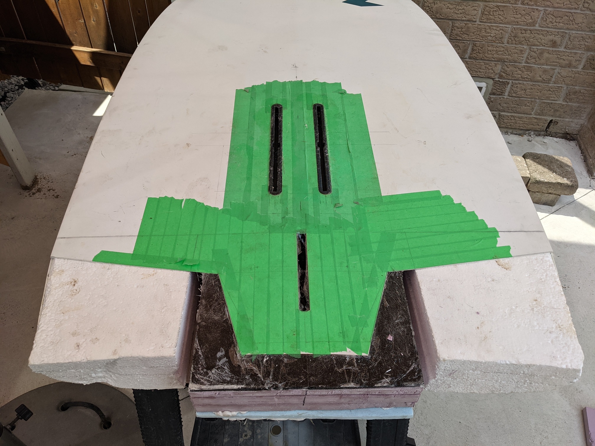

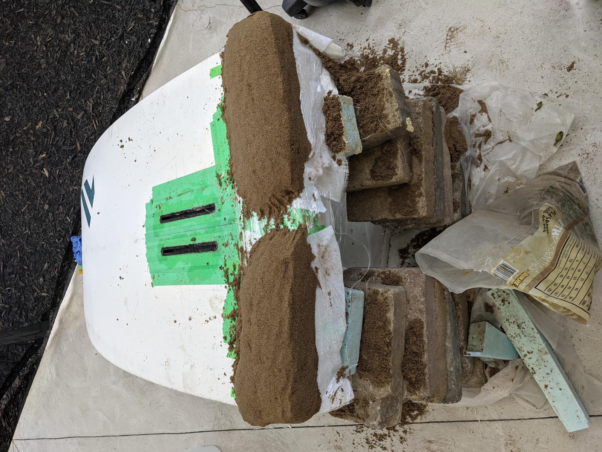

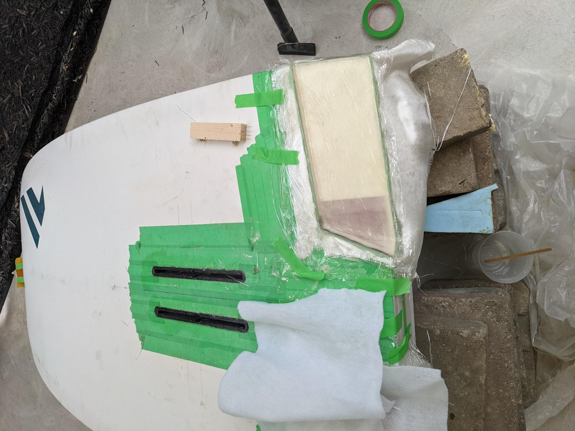

Ламинирование вырезов.
1. Снял круглые фаски с ребер. Там где палуба и днище снял фаски под их кромками, оголив их с внутренней стороны. Потом налепил на фаски смесь аэросила с "волосней" на смоле. С запасом. И зашпаклевал белый пенопласт аэросилом.
2. Обточил эти "надолбы", чтобы получились четкие ребра и плоские грани. Получились каемки у кромок, которые усилят стыки, когда буду ламинировать вырезы и корму.
Сечение этих усилений как дугу вписать в угол.
3. Ламинирование вырезов. Заклеил малярной лентой днище, корму и борта, чтобы захлесты стеклоткани не приклеились. Положил 3 слоя 160 граммовой стеклоткани.
Потом пищевую пленку. Ее потыкал частенько "вилами". (Над правым вырезом лежит палочка, в нее вставлены 4 иголки) Сначала хотел кактусом колоть, так быстрее, но жена не дала. . Шутка. Пришлось сделать струмент - вилку). Дырки нужны чтобы воздух и излишки смолы ушли в синтепон. Левый вырез уже накрыт синтепоном.
Правый наколот.
4. Мой песочный "вакуум". На синтепон положил еще пленки и налепил сырого песка.
5. Результат. Поверхность слегка пожевканая, как кожа, но ни раковин ни сухих пятен. Все ровно и довольно плотно.
Раньше я клал тканевый пил плай. Оказалось он немного пересушивал ламинат, так что оставались микропоры. С пленкой вроде все нормально. Нет ни луж, ни сита.

Непрочитано 14.07.2021, 05:15
Заламинировал последнюю поверхность. Корму. Ввиду простоты поверхности, пленку разгладил хорошо и заламинировалось гладко. Клал 4 слоя. Технология та-же.
Уже можно кататься. Пока не шпаклевал, не красил. Если ветра не будет, то буду.
