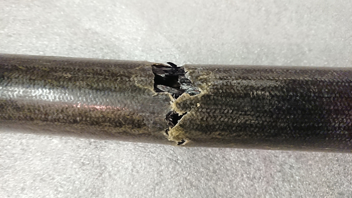

Question Почему мачта сломалась в нижней части?
Мачта Maui Sails SDM 460 55% прослужила лет 5 и сломалась без особого ветра в районе середины нижней части на бескамберном парусе. Вроде нетипичное место? Есть тому какая явная причина: слишком сильно изгибали при набивке, "неправильно" давит новый удлинитель Duotone, который значительно меньшего диаметра, чем предыдущий, ... Хотелось бы оградить себя от новых заплывов в будущем.

Фото есть?
Часто даже на бескамберных парусах, если стоял один и тот же парус на мачте появляется выработка, как проточка. В районе гика аналогично.
А если парус висит набитым целый сезон, то ещё и усталость материала добавляется.
Также Вполне возможно, что был удар по мачте в этом месте. Например, по носу доски.
Видел мачты, сломанные точно по верхнему краю удлиннителя, тоже.
Особенно, если его диаметр вверху на 2-3 мм и более, отличается в меньшую сторону от внутреннего диаметра мачты. В таком случае я обычно делал хотя бы намотку из жесткого пластика, чтобы он не давил точечно на стенку мачты.
Так что причин возможных можно много набрать, кроме просто брака :-)

Парус набивается каждый раз. Фото есть только места облома. Надо будет в след раз останки внимательно осмореть.

Износа не видно.
Зато видно много стекла...

Как-то странно сломалась. Никогда не видел, чтобы мачты так ровно ломались. Как будто нет волокон в продольном направлении или кто-то подпилил. Сломалась, похоже, в месте , где кончается усиление под гик.

Сообщение от seppoalatalo Посмотреть сообщение
Сообщение от ALEX3M
в смысле?
в смысле , что гораздо больше, чем 45%)) но это я полагаю уже отвлеченные мысли, не имеющие отношения к поломке.
Непрочитано 24.08.2019, 09:05
в смысле?
А смысл такой.
Представьте, как работает этот композит на изгиб мачты.
Часть сечения мачты при этом сжимается, а часть - растягивается.
При сжатии стекло и уголь в композите воспринимают нагрузку вместе, так как имеют близкий модуль упругости на сжатие.
А вот при растяжении хуже. Уголь сильно жестче стекла( имеет модуль упругости больше), особенно когда уголь в виде волокон вдоль, а стекло в виде ткани. Поулчается, что большая часть растягивающей нагрузки воспринимается углем, а стекло почти не работает.
Кроме того почти половина угля в намотке по диаметру, а не вдоль. То есть его работает ещё меньше.
Достаточно, чтобы хоть небольшая часть волокон лопнула, и дальше пойдёт ломаться.
Непрочитано 25.08.2019, 00:52
А рядом с ней, с этикеткой это верхняя часть штоле? Или нижняя часть на 3 куска разломалась? Стекла много видно, потому что его просто много, проценты, рисуемые производителем на мульке это просто такая "фигура речи", к реальному процентному содержанию армирующих волокон имеющая очень косвенное отношение. Сломалась, скорее всего, от последствий бывшего ранее удара о доску. Или рёбра, голову, камни, багажник при перевозке.
Удлинитель никак не может доставать до "примерно средины нижней части".
Ровный слом бывает довольно часто, тем более, что верхний слой волокон идёт по направляющей окружности, поперёк оси мачты.
А так - обычное дело. Любые мачты ломаются, увы. Оградить себя от заплывов можно, для этого нужно просто держаться подальше от водоёмов.

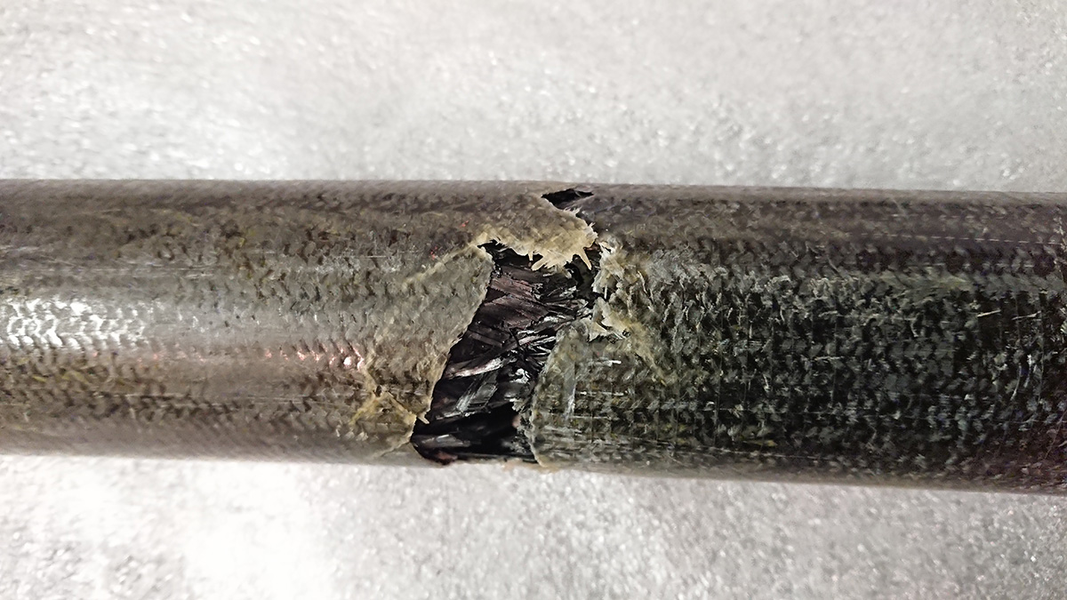

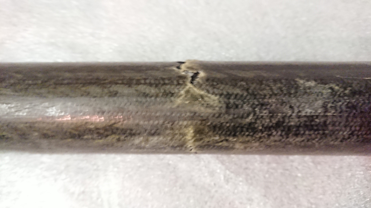

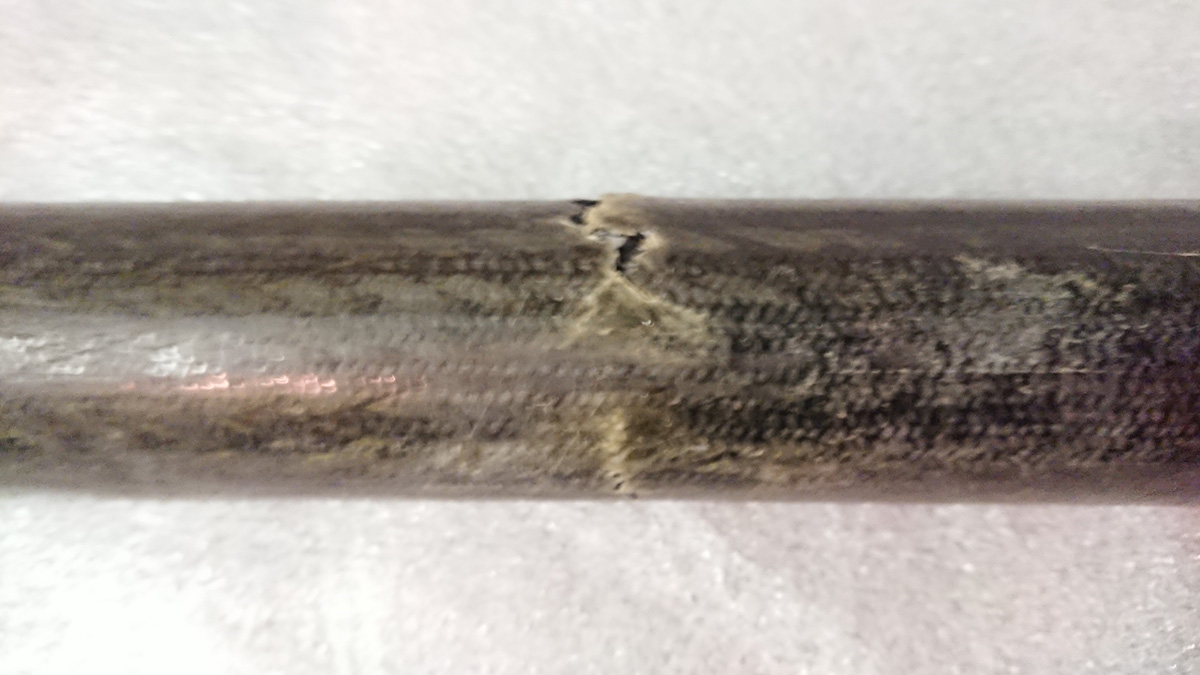

вот у меня так, вся в лохмотья - тут точно нет дефекта в самой мачте (обратите внимание на одной фотке - оболочка цела осталась)
сломалась мачта внутри оковки гика
так получилось что доску за плавник трава заарканила ...))) я по инерции полетел с мачтой в руках чисто вперед прямо на парус и мачту... при катапульте полет другой.. как правило не попадаешь в парус

Под гик надо ставить защиту мачты пластиковую. И вообще, если гик правильный, то при ударах ломается оковка гика, а не мачта.
