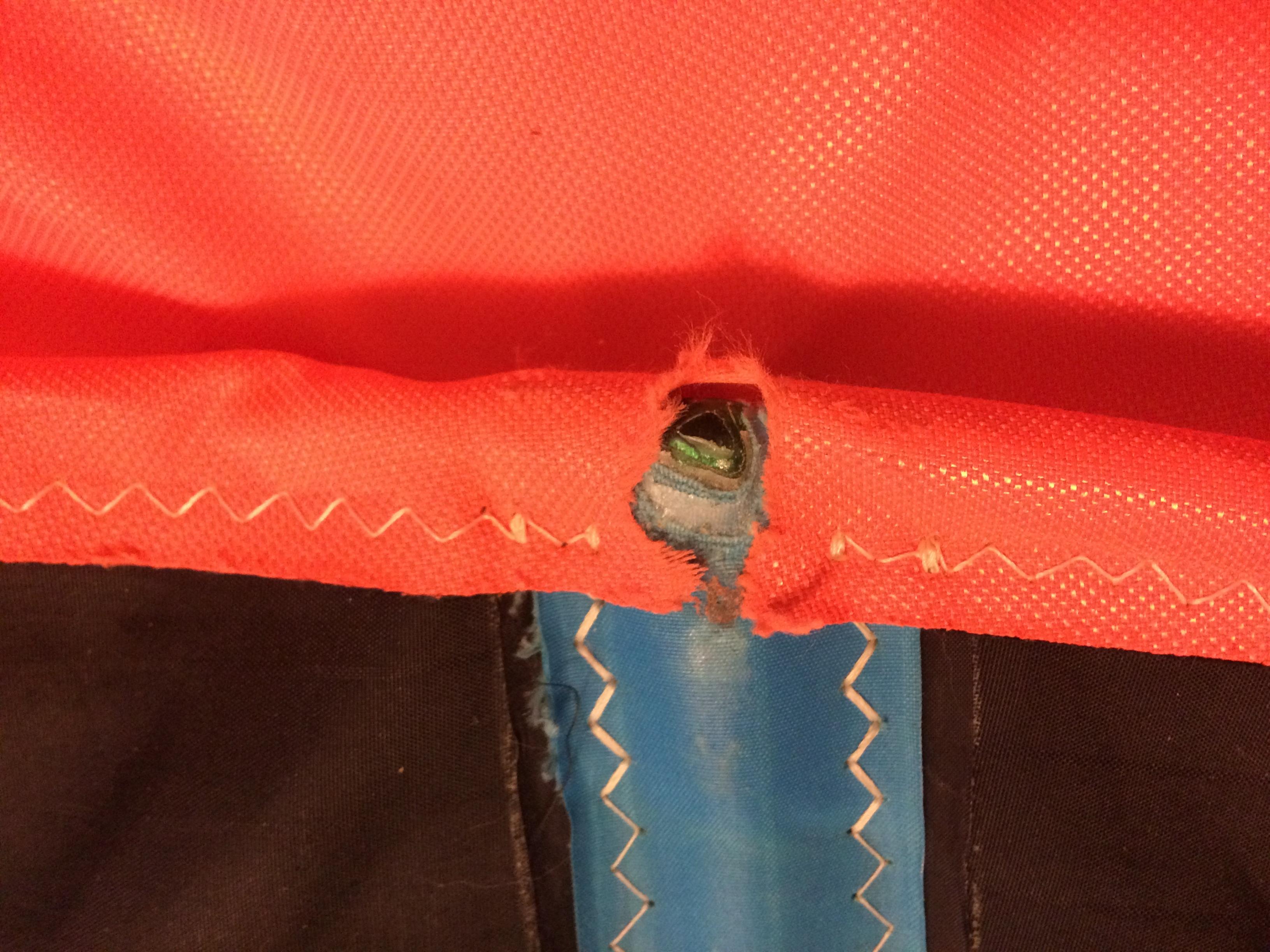

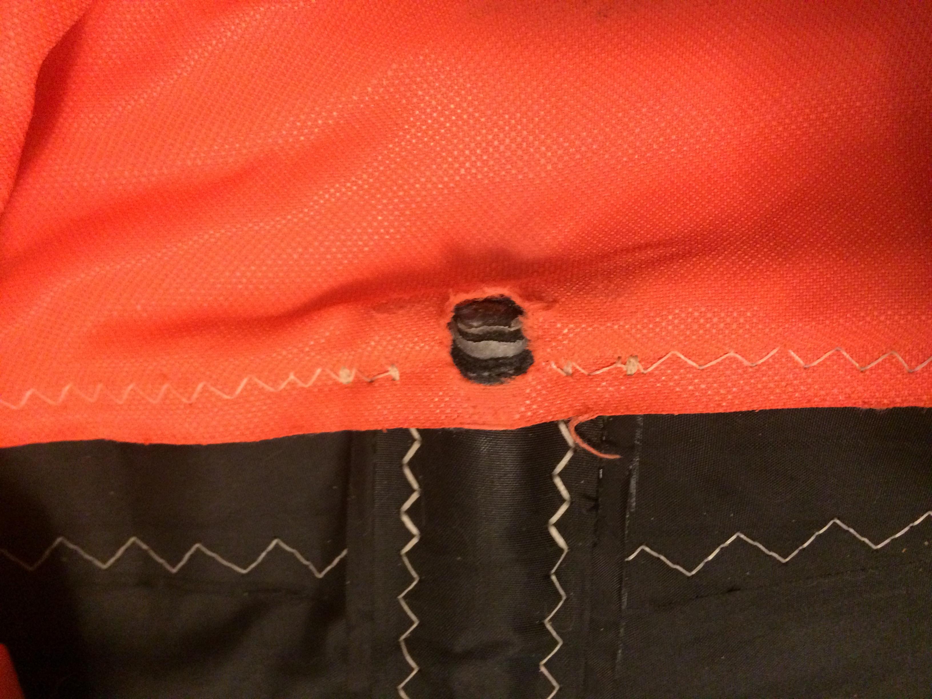

Всем привет! Как лучше отремонтировать Латы ? На фото видно износ? Спасибо!

Как я понимаю, с самими латами все в порядке, а вот пластиковые окончания латкарманов протерлись. Придется их распороть-разобрать (предварительно вынув латы), и собрать заново. В качестве прокладки (которая и протерлась) иногда кладут толстый монофильм (от бутылок или даже парусов), но я не посоветую. Лучше найти полиуретан, аналогичный протертому, но нетолстый, чтоб его можно было с шилом прошивать. Придавать ему хитрую форму необязательно, достаточно сложить вдвое, чтоб лата в него упиралась, а он принимал нагрузку. Чтобы он не съехал с кончика латы, скрепить края стежками толстой капроновой ниткой, (такой, чтоб не протиралась, а то обидно будет потом). После вернуть на место остальные тряпочные-пленочные слои и обшить, прикрепляя к новому пластиковому окончанию латкармана. Дырки в ткани можно не чинить, сойдет и так, даже лучше. Прокладка будет протираться, а ткань уже нет. Лишь бы не цеплялась и не расходилась, для чего оплавить или обклеить края.

Спасибо lalex ! Как всегда всё ясно и понятно . Думал обшить стропой или сделать пластмассовый карман . Толщина здесь не опасна ? А мачт -карман дальше рваться не будет?

Я ведь написал, сперва нужно вынуть лату. Парус, разумеется, при этом будет разобран, гик снят, мачта вынута. После аккуратно распарываешь все швы вокруг окончания латы, см на пять в стороны, так, чтобы можно было вынуть пластиковую прокладку. Изучаешь ее форму, она не всегда бывает простая. Тут можно сделать фотку, мы посоветуем чем и как заменить. Но только не тканой "стропой", они рыхлые, проткнется быстро.
Лучше потратить время и подобрать максимально подходящий пластик, не слишком твердый, но и не слишком ломкий. После сгиба он не должен ломаться и вообще терять прочность в этом месте, т.к. туда лата и будет упираться. Сейчас пластиков разных полно, в канцелярии, в упаковках, наверняка найдется что-то, пусть и не чистый полиуретан. Достаточно плоского листика см 5 на 10, ну, выпоротая деталька подскажет, как ее имитировать. Этот листик можно сложить, попротыкать тупой отверткой, проверяя на прочность. Толщина... ну 1мм, чтоб один раз сложить получилось, и шилом протыкалось по краю.
Шить придется ШИЛОМ, как сапожнику. Нитки толщиной 0.5-1мм, то, что раньше называлось суровая нить, но капроновые, сапожные. Более тонкие будут рваться на этом пластике. Шить ткань и пленку вокруг этого пластика можно обычными тонкими полиэстеровыми нитками, уже без шила, в старые дырки или еще как.
Это в идеале, а так на скорую можно и сверху "стропу" наляпать, но это уже без нас ,)
Если шить руками - лату можно и не вынимать, просто ослабить/снять натяжение.
Хотя без неё, несомненно, работать удобнее.
Если машинкой, то да, лату вытаскивать адназначна.
И насчёт стропы... в топе, между прочим, как раз стропа и стоит, а там усилия мама-не-горюй.
И трение и всё такое.
Распределение нагрузки, конечно, другое.
Я это к чему - пластик деформируется, после чего рвётся.
Обычно ставлю бутерброд из пластика (защита от перетира) и приличной стропы (защита от деформации), не той рыхлой, что во всех ларьках, а плотной.
Есть моменты по размещению этих материалов под латкарманом, чтоб машинка не запнулась, но ежели шить шилом это без разницы.
ЗЫ По фото можно предположить, что лата проткнула упор по причине хронической недобивки паруса по мачте.
Собственно это даже и не предположение, а диагноз.

Тканевая стропа на топе не протыкается, оттого что нечем, мачта тупая и специально закругленная вставкой. Кончик латы тонкий, иногда острый, и это совсем другое дело. Возможно, на кончике нет специальной заглушки, это стоит проверить, и чем-то кончик "затупить", если так. Тогда ткань с тонким пластиком вполне выдержат "тупую" нагрузку.

Я не уверен, по фото неочевидно, но есть ощущение, что замок латкармана протерт донизу и даже лату видно. Если это так, то оставлять нельзя, лата может выскочить в любой момент.
Как вариант, если совсем лень все вскрывать и переделывать, можно попробовать влезть изнутри и обшить замок этот (окончание) изнутри плотной лентой. Но и мешать мачте может, и протираться будет. В итоге ненадолго.
