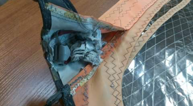

Предположительно у Вас так:
Непрочитано 13.12.2018, 19:53
Олег64
Аватар для Олег64
Location: Саратов
Красиво)))
