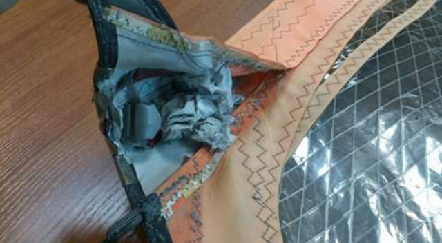

Мачта не заходит до топа это скорее всего там внутри что-то подвернулось, потому что прежний владелец набивал парус варварским методом.
Лечится это только ремонтом. Расшивается мачткарман и все что там оторвалось пришивается обратно. Но если надо кататься, набить такой парус можно через проставку, что-то втыкается со стороны топа, палка подходящего диаметра например, проталкивается в мачткарман дальше, чем загиб, и потом засовывается уже мачта, она проталкивает палку и скорее всего проходит нормально через загиб. Может быть придется сделать не сколько попыток.
Событие "что-то подвернулось в мачткармане" происходит всегда, если парус набивать не правильно: втыкается мачта и тянется, пока до топа не достанет, пока парус новый это прокатывает, но как раз именно при этом внутри мачта начинает тереть материал и он потихоньку отрывается и потом подворачивается.
А правильно набивать так: надо засунуть мачту пока она не начнет натягивать мачткарман, а потом подойти к топу и гармошкой ее перебирать, пока верх мачты не дойдет до топа паруса.

erss 13.12.2018 17:15
Вложений: 1
Предположительно у Вас так:
Вложение 46197
Олег64 13.12.2018 19:53
Красиво)))
