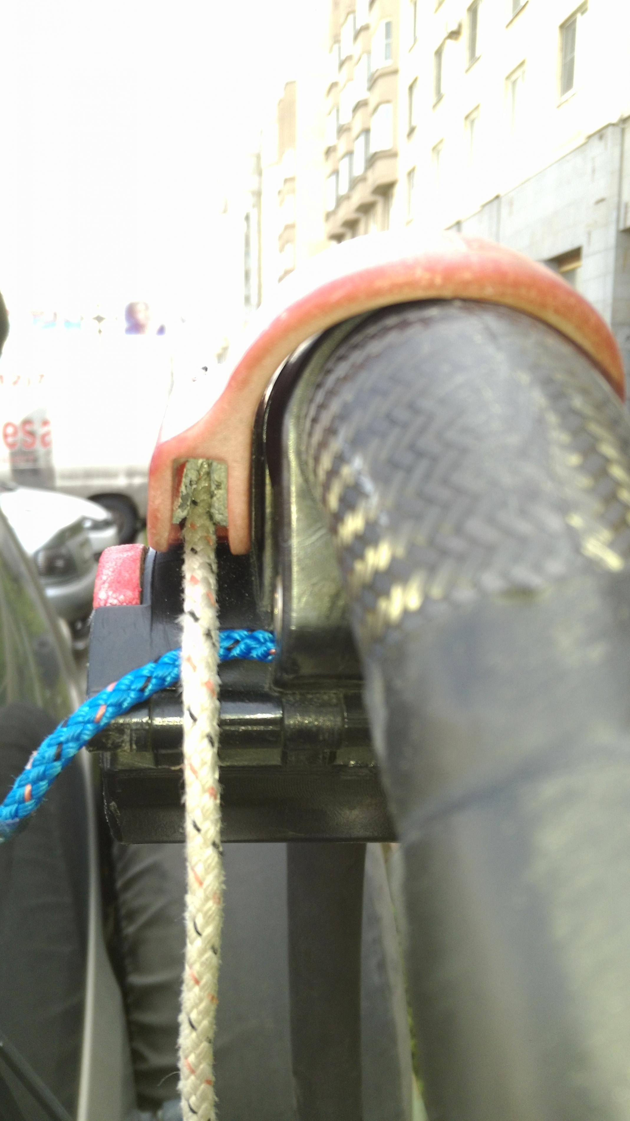

Фиксатор передней оковки гика не держит шкот

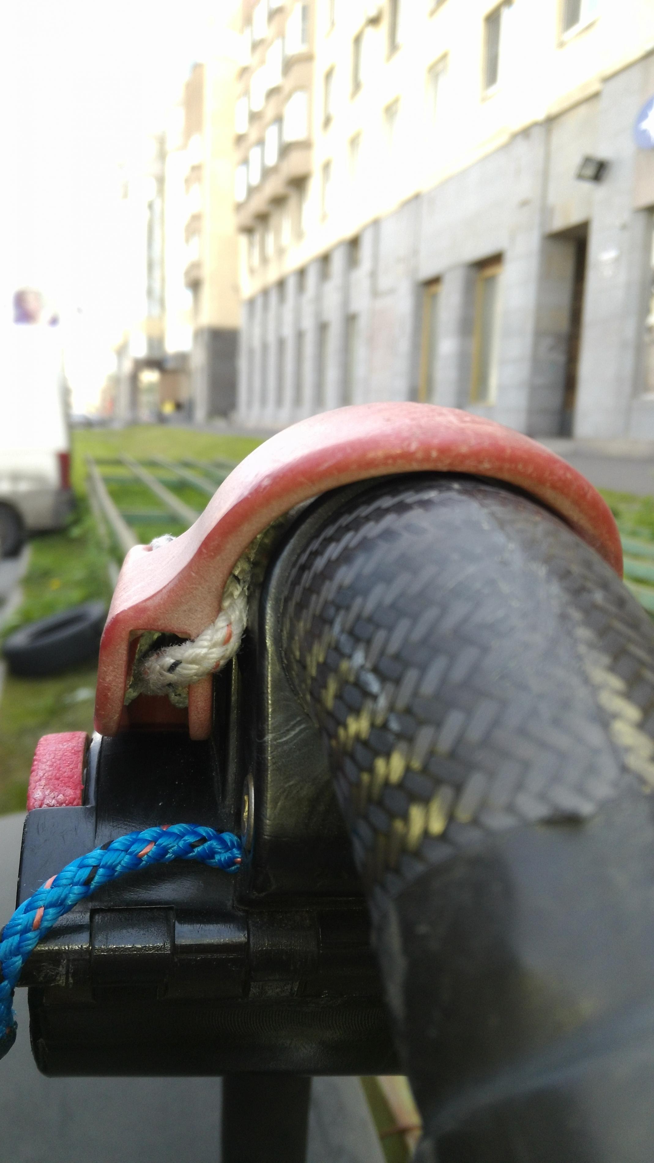

Во время каталки оковка "расстегивается", но сама крышка оковки остается закрытой. Шкот проскальзывает в фиксаторе. Фиксатор не имеет четких зубцов. Они все скрошились.
Как быть? Фиксатор, судя по всему, впаян в пластмассу оковки, да и где такой найти?
Менять гик - не вариант, т.к. он карбоновый, за него деньги уплачены )
Первое, что пришло на ум - завязать на шкоте узелок, рассчитав его положение так, чтобы при натяжении шкота он оказался прямо за фиксатором. Возможно придется рассверлить отверстие в оковке, чтобы узелок мог из нее выходить, ослабляя шкот для снятия гика с мачты.
Но это все "костыли". Есть ли более разумный вариант?

Попробуй другой шкот [потолще, полохматей] мне помогло.

Если более толстый шкот не поможет, узел - нормальный вариант, но надо повозиться, чтоб подобрать правильное положение.
А вообще - можно всю оковку поменять, главное подобрать подходящую по диаметру к трубе.
Непрочитано 30.06.2016, 20:45
По фото не понятно, как проведён кончик (не шкот ни разу) на стопор. Возможно, что проведён неправильно, потому и не держит. Сделай фото того места, где ходовой конец входит в оковку. Можно этот же ракурс, но с защёлкнутой оковкой. В точке входа кончика в отверстие в оковке, назовём её А, при защёлкивании оковки кончик перегибается. Нужно ходовой конец, после закладки на стопор, вывести через специальное отверстие или просто сбоку рычага, если отверстия нет, и подложить под коренную часть в точке А. Тогда и усилие на стопоре будет небольшим, и сам кончик прослужит долго.

Оковку новую - и все дела.
Если зубья ещё держат - то более толстую верёвку.
У меня старая оковка (тоже стопор) не держала, так я завязал узел после выхода конца верёвки из оковки, в защёлкнутом положении держал узел, а не стопор.
А из картинки вообще не понятно, с той ли стороны заведена верёвка...

У меня так же было. нашёл такую же оковку, а заменил только защёлку. стопор отдельно тоже можно заменить, он выколачивается с наружной стороны защёлки, только аккуратненько. но новый может сидеть уже не плотно и может пролюбиться. а зачем каждый раз ослаблять шкотик в стопоре для снятия с мачты? должно быть настроено так, что бы на один и тот же диаметр мачты оковка ставилась без роспуска и затягивания шкотика! т.е. если временно затянуть узелок, то должно нормально одеваться/сниматься и держать.

....узел - нормальный вариант ...... можно всю оковку поменять, главное подобрать подходящую по диаметру к трубе.
Оковку новую ..... более толстую верёвку ... узел после выхода конца верёвки из оковки
Где ж ее подбирать то? модель гика сильно устаревшая. Искать в зарубежных магазинах старые ЗИПы?
Узелок оставлю на последний вариант. его расположение, подобранное для одной rdm мачты может не совпасть с rdm мачтой другой длинны/производителя?
....стопор отдельно тоже можно заменить.... а зачем каждый раз ослаблять шкотик в стопоре для снятия с мачты?
После открытия защелки, оковка ослабляется так, что можно скорректировать высоту гика на мачте, но вот скинуть веревочную петлю из канавки уже не получается, нужно выводить веревку из стопора. Но я так понял, что узелок не будет этому мешать.
есть добивалки металические в продаже, и у них такие зубчики, можно отпилить обрезной машинкой по месту , нужного размера кусок с зубчиками и вклеить его внутрь оковки....
как вариант
По фото не понятно, как проведён кончик (не шкот ни разу) на стопор. .... Нужно ходовой конец, после закладки на стопор, вывести .... сбоку рычага...

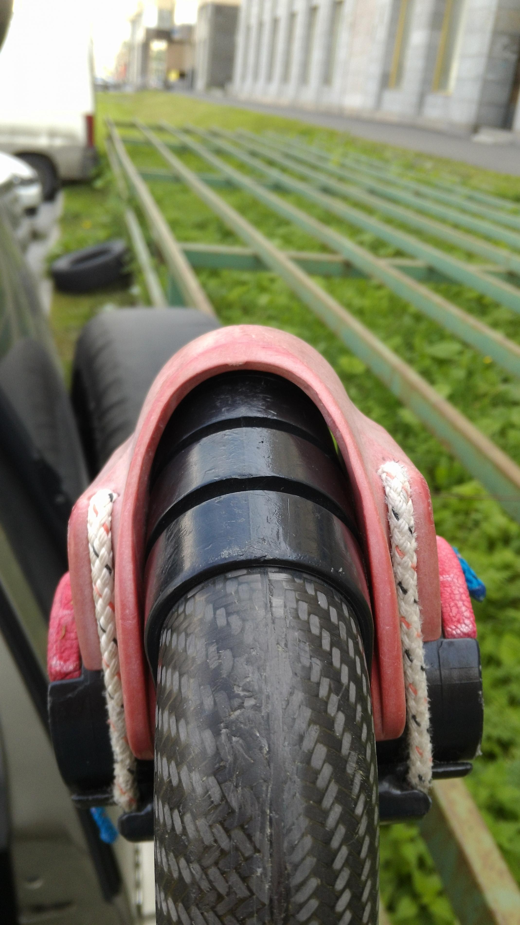

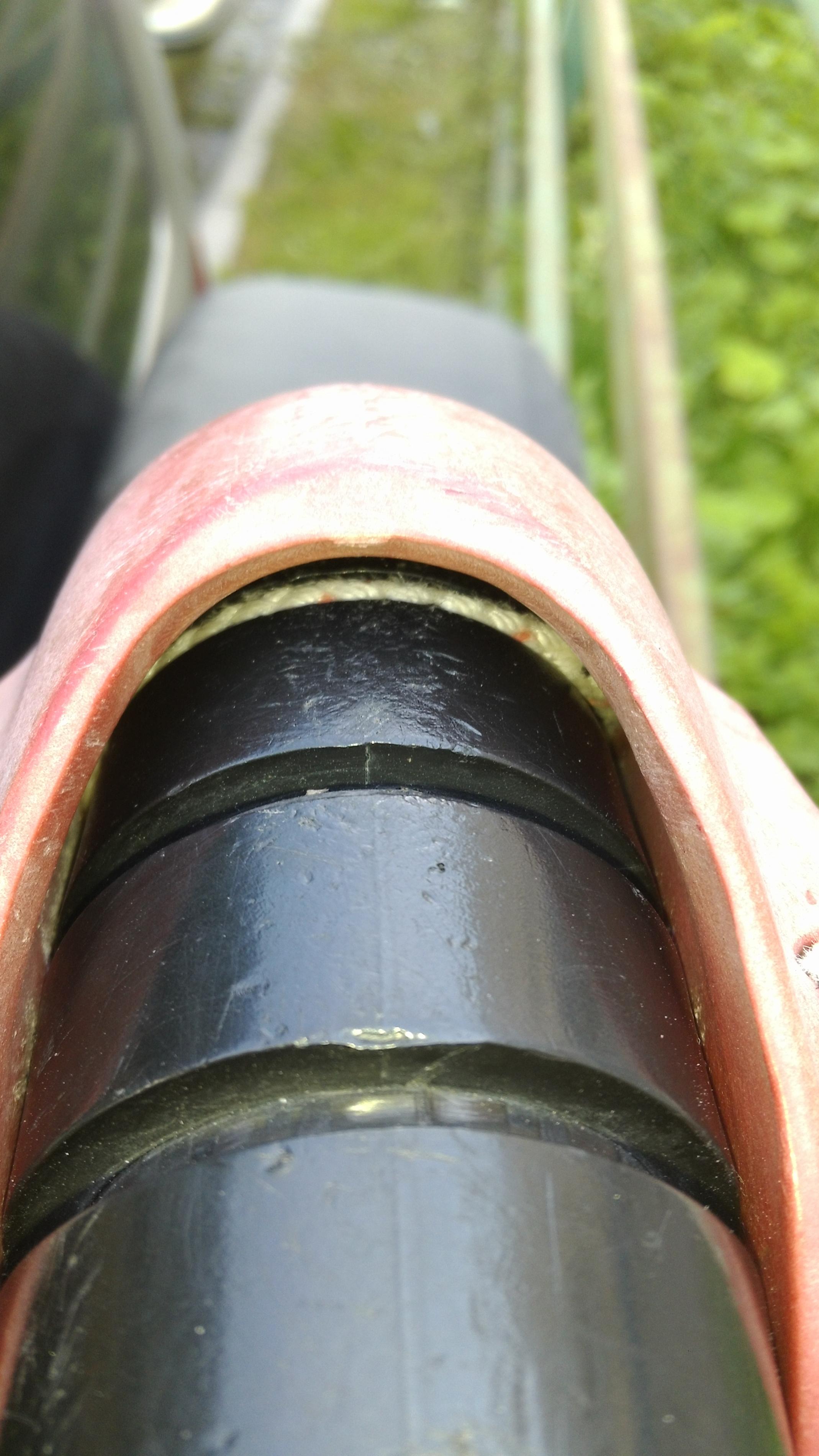

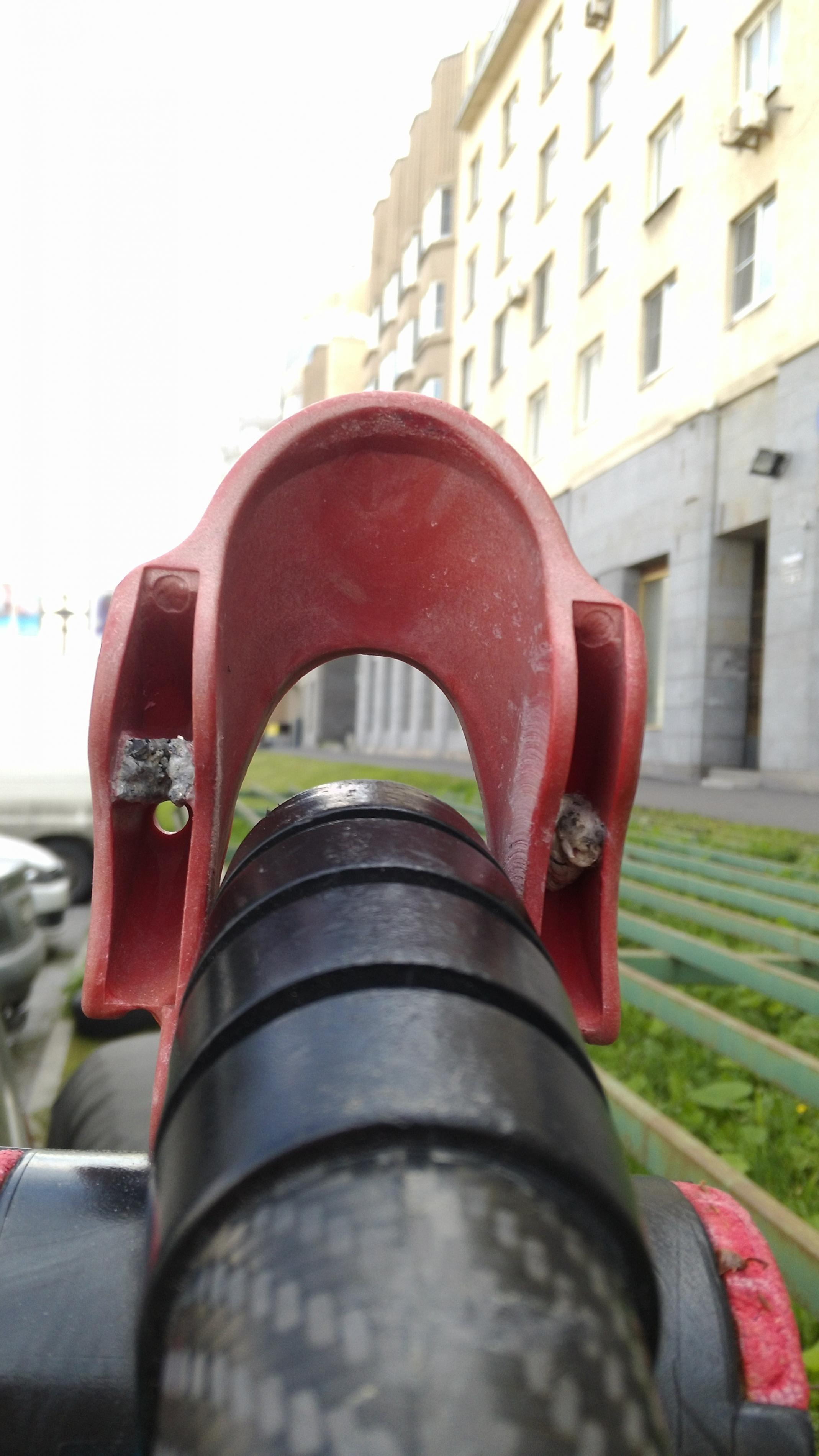

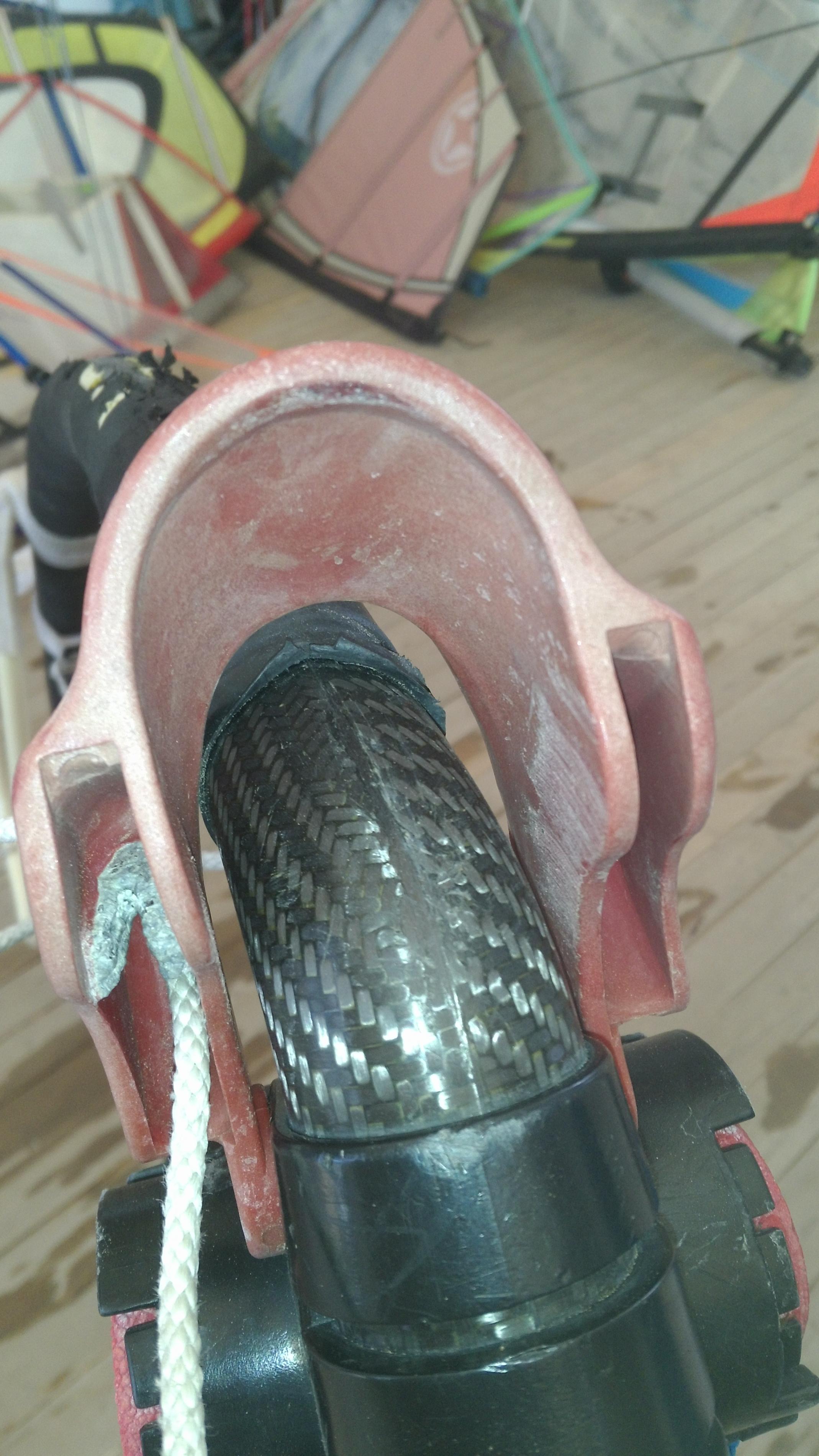

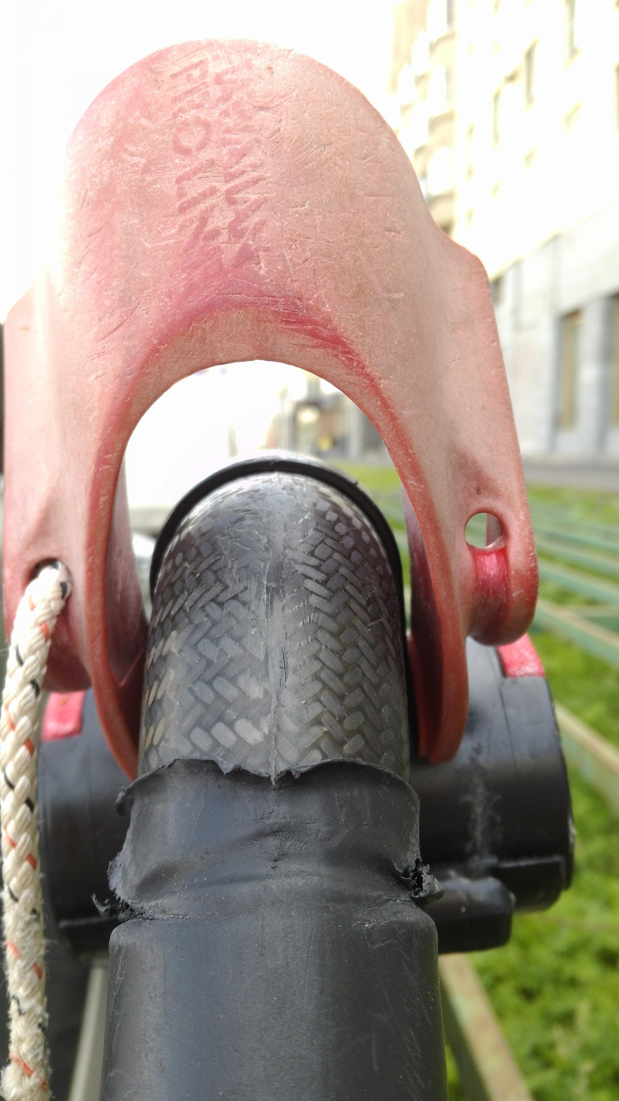

В оковке всего 2 отверстия и неправильно провести кончик (ок, не шкот)) нужно умудриться )) Сделал доп.фото. Попробовал зафиксировать свободный кончик под защелкой. Там даже удобные канавки есть, т.е. и защелка прилегает плотно, и кончик дополнительно с боку фиксируется.
Вроде как получается крепко, но это на сухой веревке. Если расстегнется в сильный ветер далеко от берега, то я долго буду барахтаться на волнах, "колдуя" с таким вариантом ))))

Можно дать объяву о покупке оковки. Оковка может быть и другая, лишь бы диаметр и изгиб трубы гика подходил. Как я говорил можно найти оковку но заменить только совместимую защёлку.
Узелок, как вариант, пойдёт для единственного диаметра мачты. На другой мачте, тем более другого размера паруса придётся перевязывать.
Защёлка ослабляется стандартно, с возможностью снятия шкотика из канавки, просто иногда мачткарман паруса давит на оковку и та туго упирается в край ткани. Нужно рукой попробовать отвести натянутую ткань от оковки и всё снимется. Ещё возможно оковка на гике перевёрнута, и по этому её не удобно накидывать и снимать при положении паруса на одном из галсов. Попробуй перевернуть парус на другой галс и снять гик.

Оковка хорошая, по-моему, выбрасывать рано. На фото не видно самих зубцов. Если они есть, хотя бы гладкие уже и половинные, их можно подточить, или хотя бы пошкрябать. Держать будут лучше, проверено. Если зубцы совсем исчезли, и точить уже нечего, то можно попробовать выковырять зажим, выточить такой же и заменить. Если ковыряние идет на излом всей оковки, то не трогать, а нарастить, как выше предлагали. При этом необязательно цеплять новые зубцы за старые, можно винтиком привинтить (с эпоксидкой). Зажимы разных типоразмеров продаются в яхтенных, но проще самому выпилить нечто подходящее. Там силумин, кажется. И это все ради эстетства, а раньше и без зажимов обходились, и ничего.

Попробовать свободный конец завести не под защёлку, а под шкотик перед входом в отверстие в защёлке. Чтобы шкотик сам себя прижал. Можно с быстроразвязываемым узлом. Для надёжности можно вывести конец после стопора через дополнительное отверстие в защёлке (просверлить).
