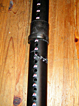

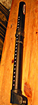

Карбоновый удлиннитель?

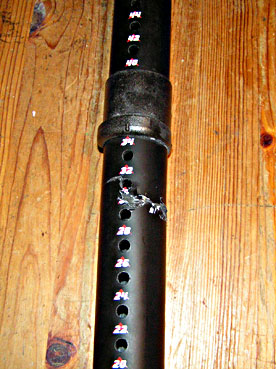

Опрос связан с тем, что сломался карбоновый удлиннитель. Просто во время хранения не ослабленного по галсу паруса. Думаю, покупать ли новый, или алюминиевыми обойтись.

какой-то он нереально длинный! у меня на парусах удинения: 2 см, 6 см, 8 см, и самый большой 20.
отпили в месте слома - будет как новый, но покороче!

Ого-го! А он был установлен в строгом соответствии с рекомендованной мачтой для паруса? Ну мало ли, мачта была короче немного, что компенсировали удлинителем?
А зимой не использовался?

Вообще, высококарбоновую матчасть нежелательно хранить под напряжением, поскольку карбон сам по себе не очень пластичный и прочный материал. Как сказал один наш знакомый, позволить себе не разоружать формульные паруса после ипользования могут только олигархи.
По опросу - для больших парусов использовать карбоновые удлинители лучше просто потому, что многие алюминивые банально гнутся, причём сильно.
Непрочитано 30.06.2010, 10:33
ломать можно всё! и в любых количествах.... я ломал карбон прайд 48 см. пред роследнее колечко. ломал алюминевые...48 третье с верху колечко....
в итоге я ставлю экстендер на 30 см и удл не более 20 см...
голосую за карбон, даже если зимой парус собран...

Я этот вопрос специально исследовал поскольку была нужда укомплектовать Прайд РС6 10.7 так, чтобы потом не краснеть. На Прайде и Норсе, если кто не знает, зачем-то требуют маленькую мачту и дикое удлинение до 42 см.
Все настоящие гонщеги ПВА ответили, что используют либо карбон экстендеры и небольшое удлинение, либо если нужно 42 см удлинения - 46 см алюминиевые Стримлайнед, красные. Карбоновые удлинители на формульных парусах не используют вообще независимо от необходимого удлинения.
Я лично ставлю проверенный временем Чинук карбоновый только на 9ку и то, там удлинение 10 см.
Файберспар поставленный на РСРейсинг 9.0 почти на максимальное удлиннение 38 или 40 см - сломался на конце, по месту кольца. Заменен на алюминиевый Чинук и вроде все нормально.

Мачта рекомендованная по длине - 490. Но карбона в ней всего 75С. Обычно на такие паруса рекомендуют 100С. Возможно, поэтому мачту устояла (???)
Пилить подожду, возможно в Марабу поменяют... вот чек найду...

трубы карбон удлинителей 48 см скорее всего лопнут на42- 46см на жоских рейсовых парусах, где натяжка ремней зашкаливает за 100 кг....(где руками не набить ,а нужна мельница)
