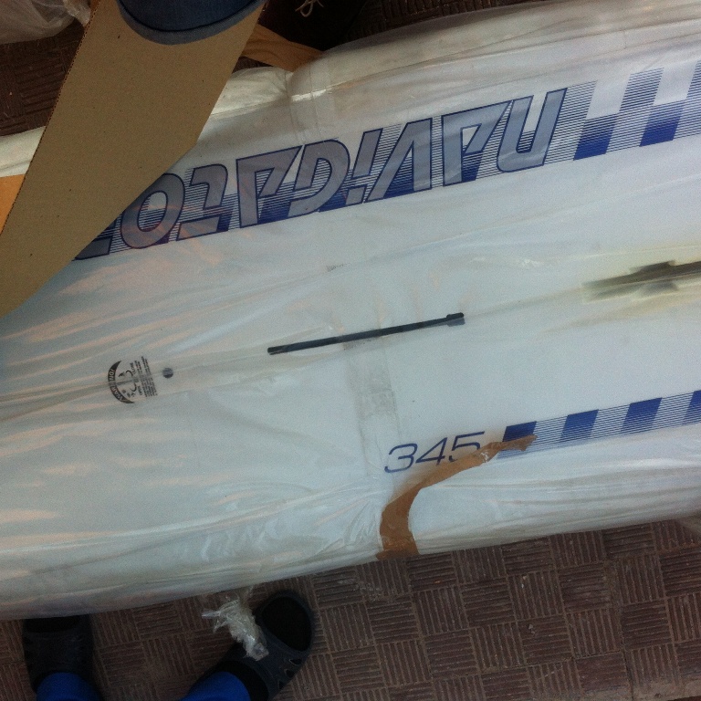

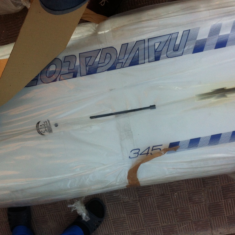

Комплектация SST Navigator 345

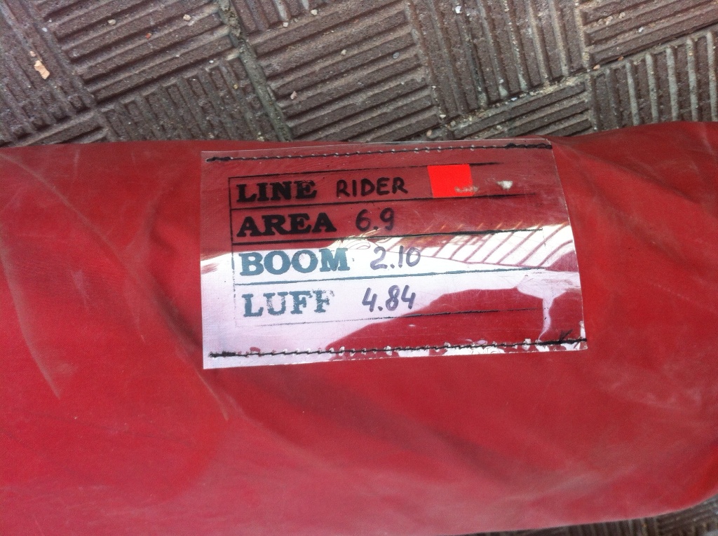

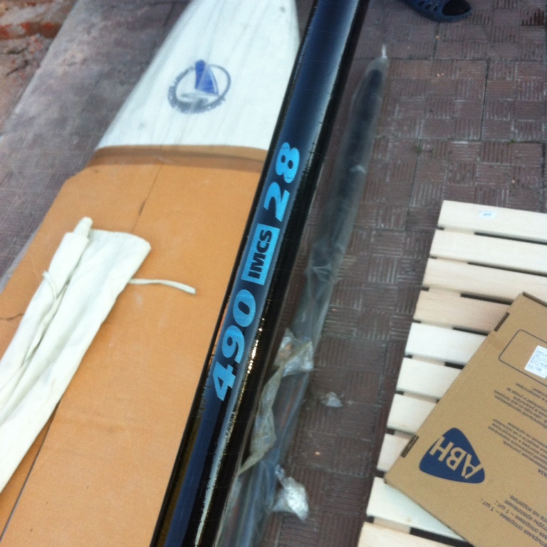

Друзья, прошу помочь доукомплектовать доску SST Navigator 345.
Что имеем:
1. Сама доска

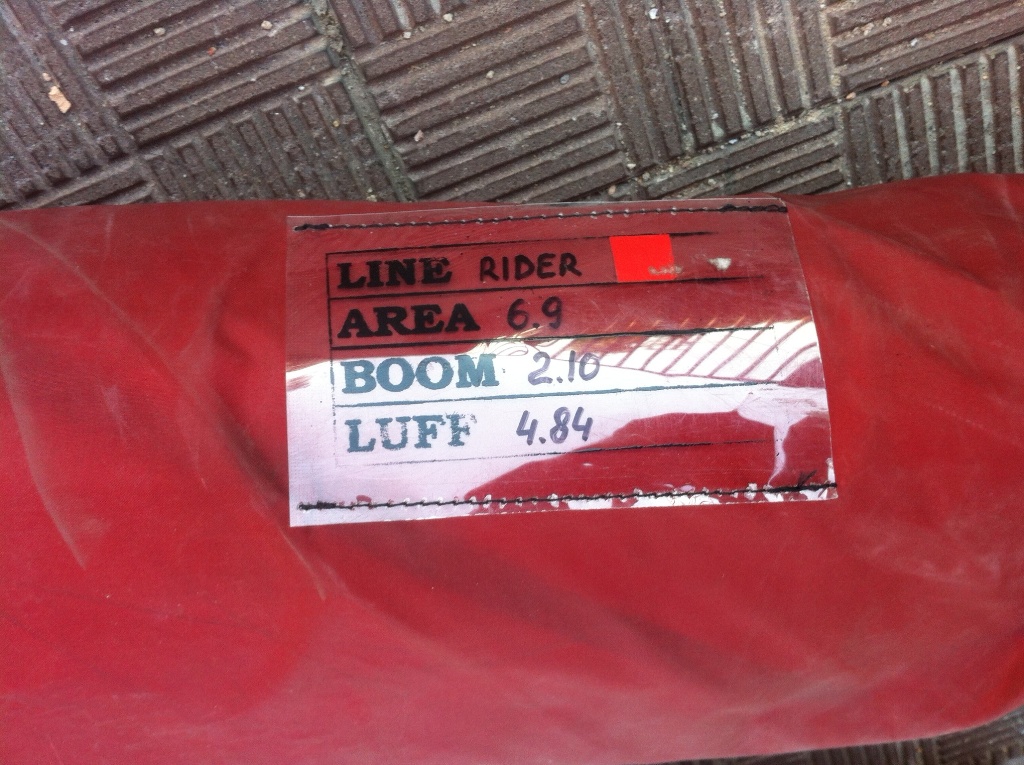

2. Парус Rider 6.9 m2

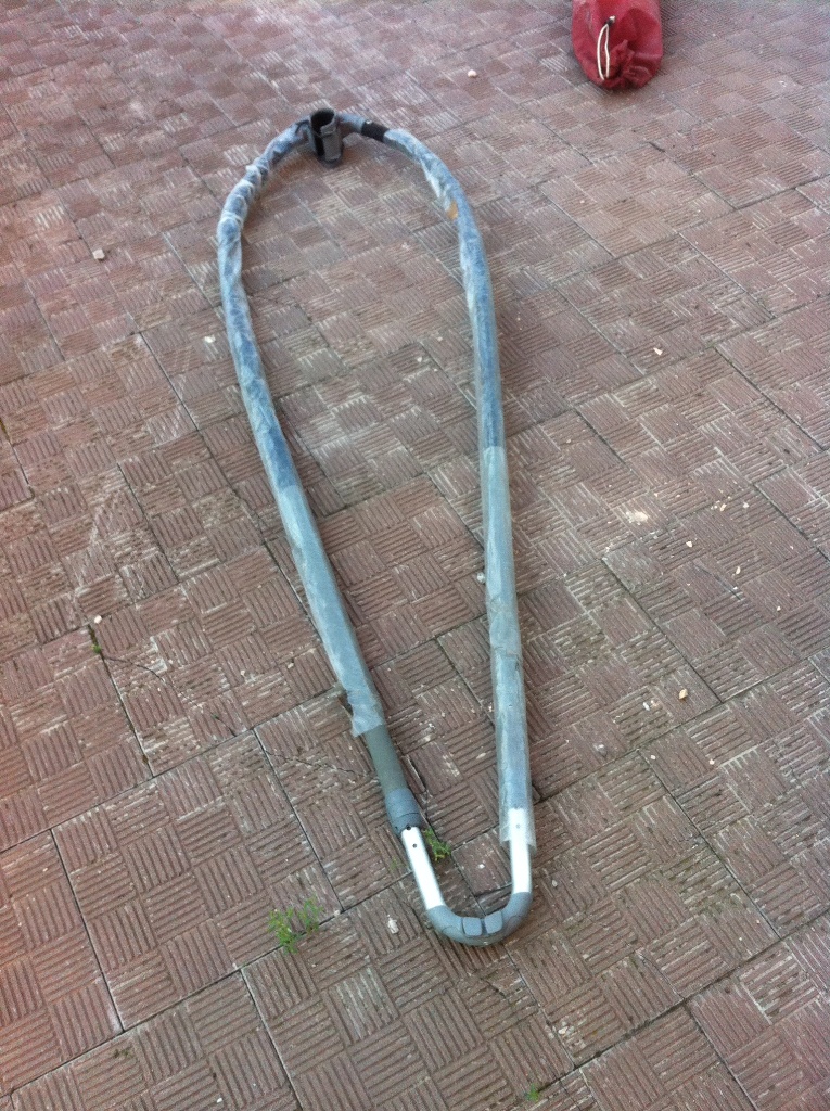

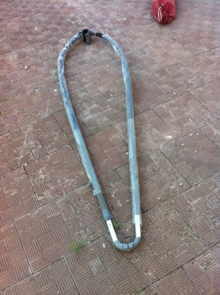

3. Гик

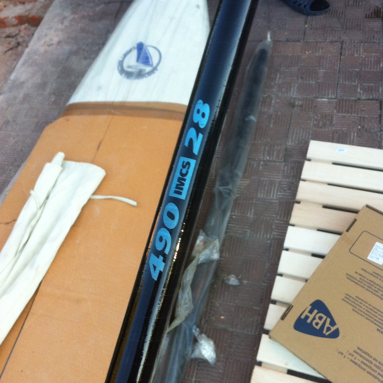

4. Мачта Freeride 490
Всё оборудование новое, но пролежало в сухом, теплом гараже около 7 лет.
Что мне необходимо докупить, чтобы покататься, и где это лучше сделать.
Нахожусь в Москве.
Я, к сожалению, пока профан в этом.
Буду признателен любому совету.

Еще нужен удлинитель, стартшкот, шкотик метра 3, мастбэйс и плавник. Плавник может отличаться креплением, какое у твоей доски я не знаю. Вместо удлинителя можно купить и стакан, но советую все же удлинитель - пригодится в будущем.
Непрочитано 22.07.2014, 01:03
Шверта не видно то же и пробка не закручена ...

345 это длинна? тогда лучше парус на весло поменять)

А парус у тебя с вариотопом? А то мачта длиннее, чем ему нужно.

Вообще-то стандартная длина того, что изначально называлось "виндсерфинг" - 3,76м и оснащалось стандартным же для этого класса парусом 4,7 кв.м. И никаких вёсел!

Плавник обычный Пауэрвох с одним болтом посередине длиной около 36 - 40 см - от других досок ставил короче - подходило по креплению, но по катанию не понравилось - короче 36 ставить не нужно, а вот родной Навигаторский плавник почему-то в другие доски до конца не вставлялся - похоже закладная у него чуть пошире.
Еще должна быть пробка с резиновой прокладкой в наличии и плотно закручена при выходе на воду.
Парус ССТ 6.9 по-моему был с вариотопом и он все время полз (надо будет как-то завязать/подшить на нужной длине), но могу ошибаться - уже точно не помню.

Петр из ССТ обещал помочь со швертом, остальное сказал в Москве купить можно (SurfSafe-а рекомендовал).
Плавник - поуэрбох, длина 46-48 сказал.
Парус вроде вариотоп должен быть.

Я купил 40 см плавник, progression freeride select, такой не доводилось катать? Как он?
Нормально!
Нет, не доводилось - у меня всё еще жив родной плавник(~40 см), который в ССТ делался, - я попробовал плавники покороче, которые дали только ухудшение.
Я думаю, что производитель в данном случае не особо важен, важнее сбалансированность с доской.
На самом деле на швертовой доске один только плавник будет работать очень редко - только в очень сильный ветер, когда шверт убирается и доска выходит на глиссирование без шверта (к тому моменту, Вам возможно захочется кататься на маленькой бесшвертовой доске, вместо напряженной физкультуры на Навигаторе). В обычный же ветер катание происходит с опущенным швертом. В том числе и в средний ветер на глиссирование легче выйти с опущенным швертом. В результате плавник и шверт работают совместно. Мой эксперимент с установкой плавника 25 см - привел к тому, что корма стала сильнее проваливаться и баланс доски нарушился.
Чтоб было понятнее:
1) ветер 0 - 4 м\с - только водоизмещающий режим - величина плавника не имеет значения - ребенку я как раз ставил 25 см, чтобы доска легче крутилась под ногами.
2) ветер 4 м\с - 8 м\с - возможно глиссирование с парусом около 7 - 8 мкв, с опущенным швертом и с креном всей доски под ветер (от себя) - шверт начинает работать как подводное крыло и приподнимать доску над водой - в этом случае маленький плавник работает плохо а родной 40 см дает стабильность и предсказуемость
3) ветер более 8 м\с - возможно глиссирование аля бесшвертовая доска (с полностью убранным швертом), но нагрузки при этом весьма значительные - это тот случай, когда качество=производитель плавника может иметь значение (может быть и плавник 48 будет лучше), но до этого момента еще нужно доучиться.. и поймать такой ветер . К тому же у трусерферов в этом случае принято менять доску на меньший литраж и на бесшвертовость
