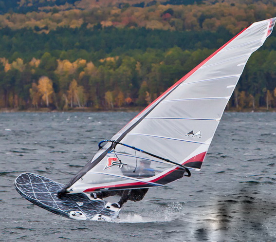

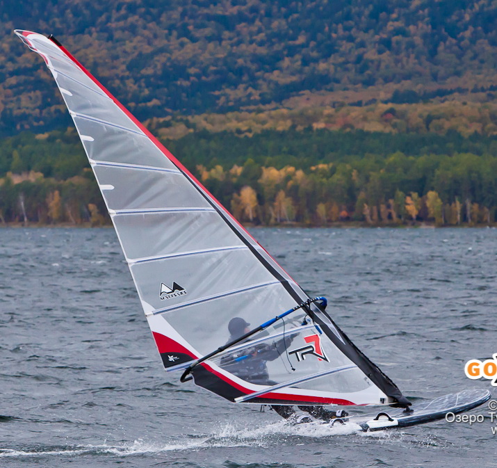

Вылечите по фотографии,
а то слофф уже нет с этим патриком.

на третьей вот что называется "заребрил"! можно возьму в копилку прикольных ВС фоток?
как бы передозит? напряжённо как-то.

Да, бери, конечно. Передозит, не заребрил, ребрить получается пока только на левом галсе. На патрике вообще все напряженно как-то, после гаастры - не расслабишься.

Крылья ставь в самый низ. Шарнир вперед попробуй.
Парус надо все же класть назад на палубу. Из-за этого взлетает нос. Вообще парус не добран и не закрыт.

попробуй перенести немного веса на присогнутую заднюю ногу, а переднюю выпрямить полностью, в том числе и носок... (как гимнастки тянут)
у меня в таком положении и парус сам прикывается лучше и доска ускоряется... и ребрить получается...

А по гику не дохрена выбит парус?

Парус 11 м2. По гику, видимо, до хрена, т.к. гик раздвинут на 2 см больше, чем надо, и летучка затянута до упора. По мачте парус набит +1 см от положенного.

Почитал внимательно. Проанализировал, что делаю не так. В итоге поднял гик на 10 см вверх - на уровень лба. Стало легче закрывать парус. Sers, спасибо за ссылку.
