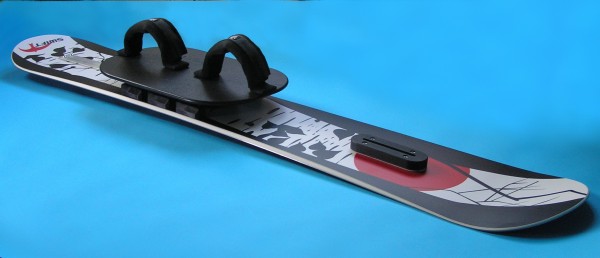

вот этот аппарат очень понравился http://www.raceyou.ru/attachment.php...1&d=1236089668

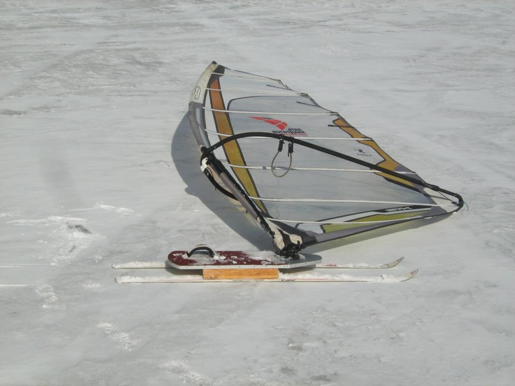

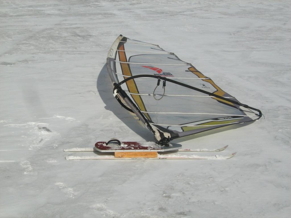

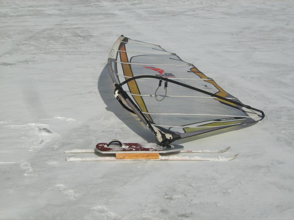

неа! брал покатать у "vladimir59". на эту зиму надо делать примерно такую же самому....поскольку была еще одна почти такая, но она не ехала также хорошо.у той,что на фотке- не хватает площадки перед шарниром.

расскажи пожалуйста про площадку эту по подробней.
и какие лыжи ты будешь брать для изготовления. они же ставятся под определенным уголм вроде как .....
какое расстояние должно быть между петлями и шарниром ?
хэш вне форума Ответить с цитированием
Непрочитано 28.08.2011, 10:01
между задней петлей и шарниром- обычный шаг или ширина плеч.
угол закантовки лыжи зависит от поверхности.()на снегу более плоско,но льду угол больше. в районе 15градусов(на глазок)) у Владимира угол закантовки может менятся, но это добавляет определённую хлипкость всей двулыжке..
лыжи - самые запоганские от200 см и больше. чем больше, тем лучше....желательно убитые или халявные

высота между лыжами и площадкой с шарниром ?
как прекрепленны лыжи ? ведь не на саморез на сквозняк ?

высота- так, чтоб снег ногами не цеплять...на своё усмотрение.
лыжи крепятся саморезами сверху через железячные\алю. уголки
скользяк лучше не трогать..
парус лучше старый ,который не жалко, мачту лучше дешовую с низким содержанием угля.

а на таком не кто не катался ? http://www.raceyou.ru/attachment.php...1&d=1236089668
я просто тут нашел борд чувак продает за 2т.р. , борд здоровенный на рост 190см (если я не чего не напутал) , состояние тоже хорошее . модельный год у него конечно старый но мне это не важно. жесткость сказали средняя .
вот я и думал взять его и поставить паз для шарнира и площадку для петель.
но вот смогу ли я на нем кататься .........
