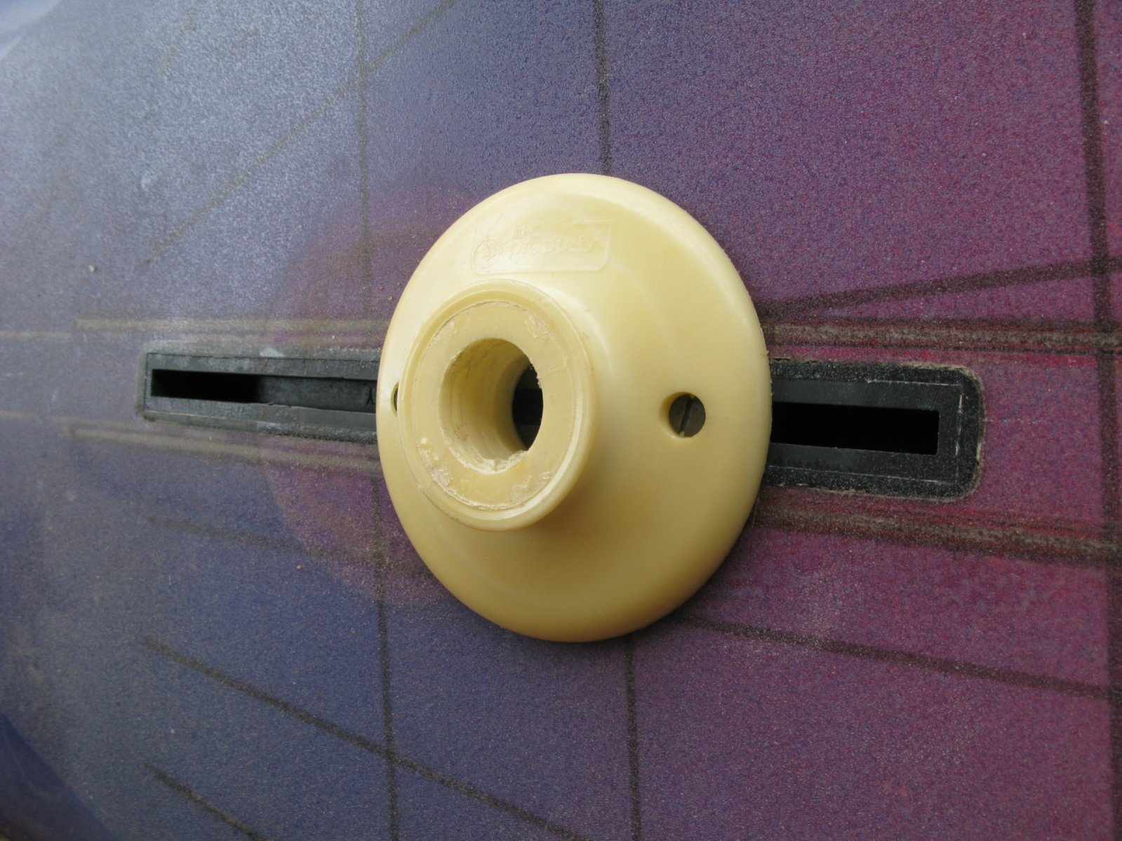

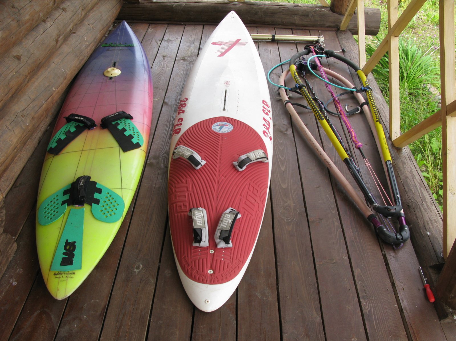

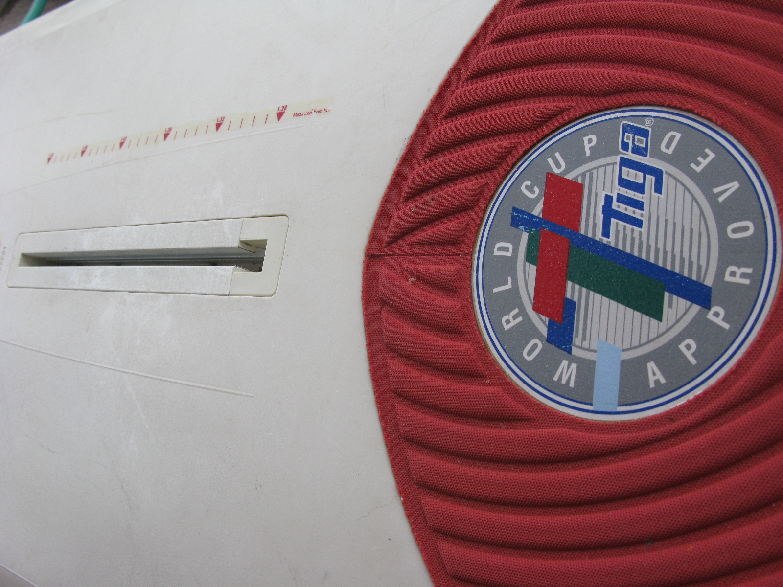

Нашел фотографии. Что с этим можно сделать?
http://files.mail.ru/E7J00P
ID:	3359  Нажмите на изображение для увеличения
ID:	3360  Нажмите на изображение для увеличения

На Тиге (которая с красным прикольным ковриком) можно кататься, но начинать не с нее конечно. Гики пойдут наверное, а какие паруса и мачты ??
Непрочитано 28.05.2011, 14:43
с таким хорошо на море с волнишкой...

вот то что там на фото можно оставить на далекое будущее..ну или не очень далекое..но все таки будущее
Агата +100
150-160 литров нормальной ширины(80+) будет на все времена..в том числе и безветренные..с веслом там ...или еще как
