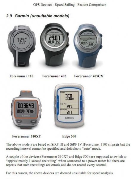

да тут еще и заезды на скорость собираются проводить
У этих впечатляющих компактностью и функциональностью моделей Forerunner-oв 110, 310, 405
с современным чувствительными чипсетами есть небольшой минус для судей .
По инфо из той ссылки выше, они пишут трек лог только в авто моде... Следующую точку могут поставить и через 10-15 сек. Для подтверждения скорости по треку это не есть гут. Поэтому попали у спид-сейлеров в раздел мало(не)подходящие ..
В 305 и 205ом же - как положено, можно выставить запись трек-лога каждую 1,2 Сек

Мало по малу картина начинает вырисовываться. Больше склоняюсь к 305.
