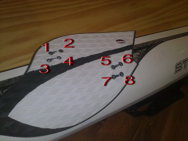

Question дайте совет про петли...
В доме появилась новая доска... ну что с ней делать зимой, если не петли прикручивать!?
...скажу сразу, про "more power" и "more control" сказано многое!!!
это всё понятно. задние петли ставлю по "max" назад (кстати, у 162-й самые крайние отверстия буквально в нескольких миллиметрах от транца - интересно, не выломает?)
возник вопрос с передними.
Вопрос - под каким углом к борту ставить? у кого какие предпочтения и опыты? Как будет правильнее стойка?
ещё один нюанс - большой размер ноги - поэтому приходится искать "мах" расстояние между винтами( а то в ГИДРА-тапках будет проблематично залезать...) - потому соблюдать предложенные пары не совсем хочется...
поэтому (в соответствии с фото) планирую прикрутить на 1-6 или 1-8... Это ОК?
Спасибо!

Трамвай по глади с большим парусом - петли ровнее с бортами, что-то мелкое и связанное с волной - больший угол - так, вроде, у большинства. И по логике...

Не бойся,нечего не выломает..)
В этом мести доска специально усилена.Как примеру, фин боксе или маст треки.
При позиции (1-6)
Мне было не удобно контролировать доску, но кататься можно.
Если на столько велика нога ,а максимально раздвинутые петли все также молы, то это выход.
Проста при постановке петель , учитывается и обвод доски.Для того чтобы мы могли полноценно использовать, петлю как рычаг.
Я сталкивался также с другой ситуацией,обучал человека ростом два метра десять сантиметров.При установки гика,для него мачт карман был слишком низко.
Оптимальное правильное положение конечно это,3-7,4-8 и т.д

Я на 160-й прикрутил 4-7. Петли свободные должны быть, на мой взгляд. Несколько раз пробовал уменьшать, чтоб только пальцы торчали, нифига не удержишь Формулу. А в свободную петлю ногу засунешь, развернешь пяткой к корме. Контроль отличный!

А 4-7 не слишком радикально, в смысле угла?

3-7. Просто не нужно ласту туда по колено засовывать Это не вейв и не фристайл.
задние назад. Ничего не выломаешь. Масттрак на 3-4 см от заднего края погона. Если не будет контроля в сильный ветер, старайся высотой гика регулировать. На этой доске только так. Если уж совсем невмоготу будет, на 1-2 см масттрак от указанного положения вперед.
На этой доске все просто.
Если нога из передней выпадать будет - гик чуть вниз или по гику потравить чутка и добивкой по мачте попробовать регулировать.

3-7 ставлю. И петли не должны быть свободными. Т.к. петли усилие от стопы передают на доску, то предполагаю для увеличения быстроты реакции доски на усилие от стопы + и передачу это усилия с минимальными потерями петли должны быть плотные и жёсткие, но никак не свободные.
Петли некоторых производителей с названием Race зачастую представляют из себя просто плотную толстую стропу с тонюсеньким слоем неопрена со стороны стопы. Жесткие, аж стопу больно. Такое спартанство тож перебор ИМХО. Хотя некоторым нравиться.
Что значит не удержишь формулу если только пальцы торчат?
Сообщение от Vladimir_ Посмотреть сообщение
ИМХО предложенные пары, предложены неспроста. Полноту стопы можно компенсировать более полной петлёй. В самой петле ведь тоже не одно отверстие. Попробуйте на самой большой полноте петли, установленной в предложенных парах, ногу засунуть.

Хотел сказать, что если петли настроить так, чтобы снаружи только пальцы торчали,тяжело и неловко доску держать . У меня полстопы торчит.
Но, спорить не буду. Лучше завяжу на шкотике еще один узелок, чтоб с началом сезона помнить над чем работать нужно :-)

В Анапе сделал передние петли радикально маленькими, что бы только пальцы, подсмотрел сами знаете у кого. Тоже сомневался, что для моего FE-шного плота такое подойдёт, но в итоге обнаружил, что усилие больше перешло в борт и от этого доска контроля не утратила, а скорей наоборот.
