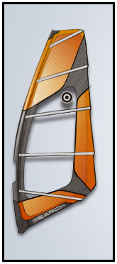

3.Если"современное" означает высокую нижнюю шкаторину, которая просто не предназначена для этого - то да, не актуально.
То есть для моих NP Search 5.8m2 (на картинке) и для Severne Powerdrive 4.8м2 это не актуально?
Спасибо за объяснение!!!
