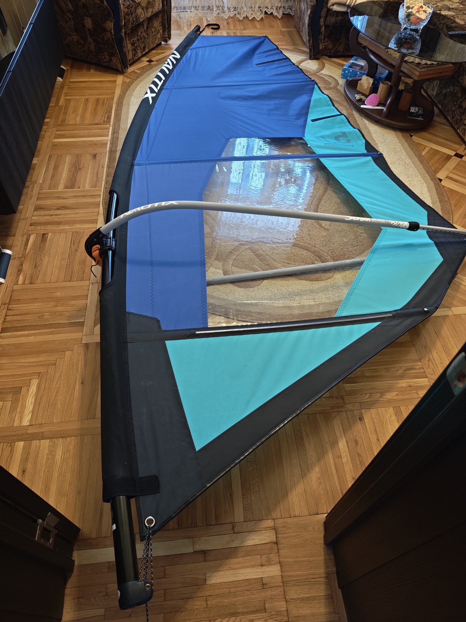

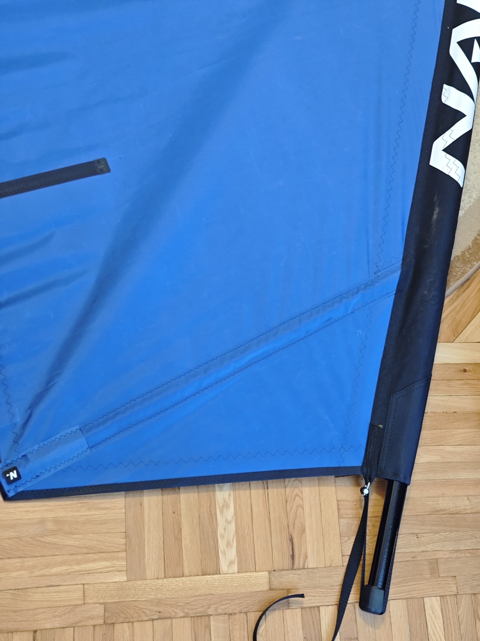

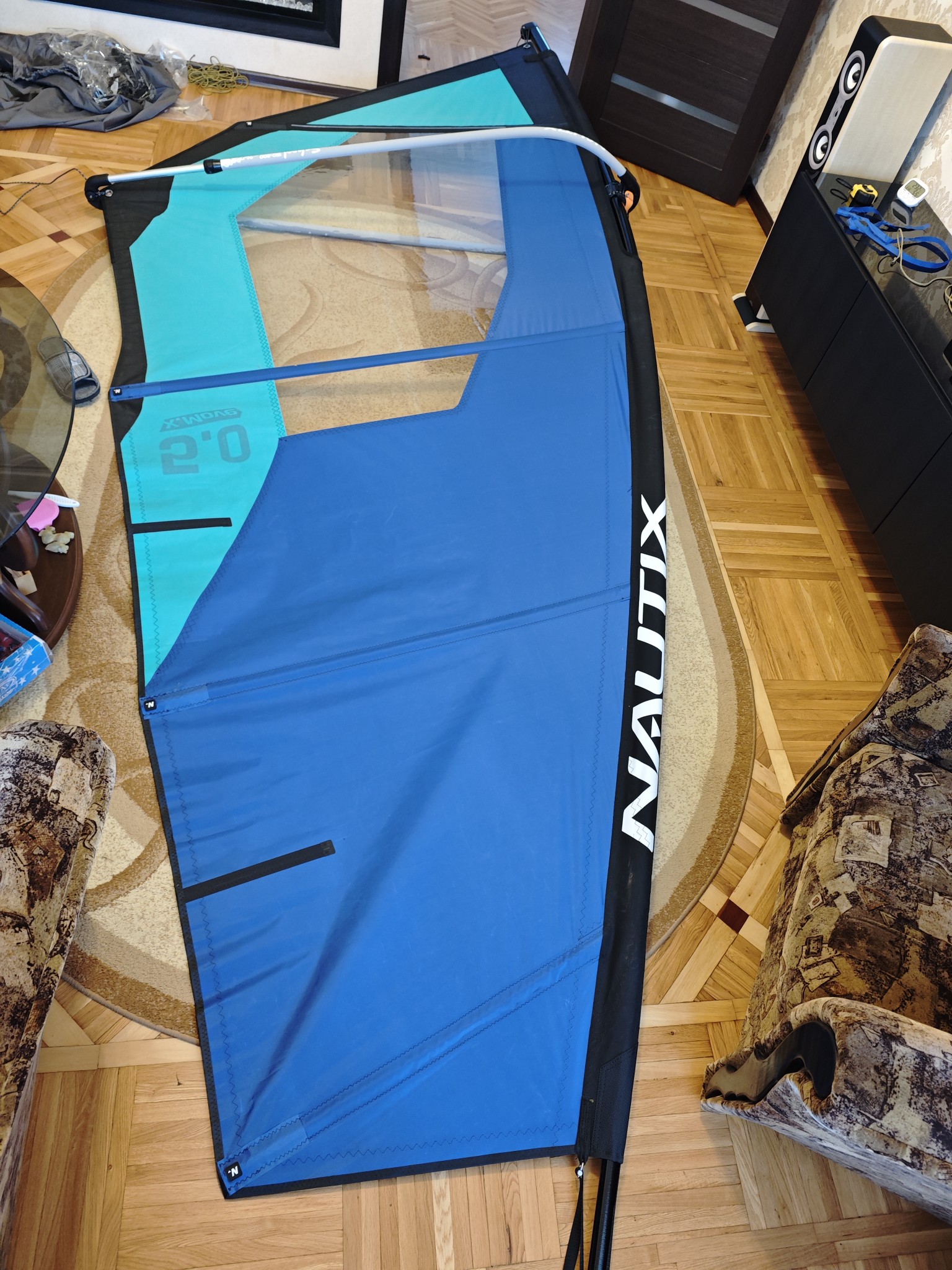

Распустите ремень вариотопа и зафиксируйте его когда расстояние между угла с люверсом и роликами удлинителя будет примерно 25-30см. Попробуйте натянуть и по форме паруса можно будет понять, что дольше делать....
Вот вариотопом выпустил около 20см мачты.
Удалось немного натянутуть через один ролик, через второй перехватить не получается, так как сопротивление мачты в этом положение уже довольно большое. С этим понятно, куплю шкот 2м и заправлю через два блока.

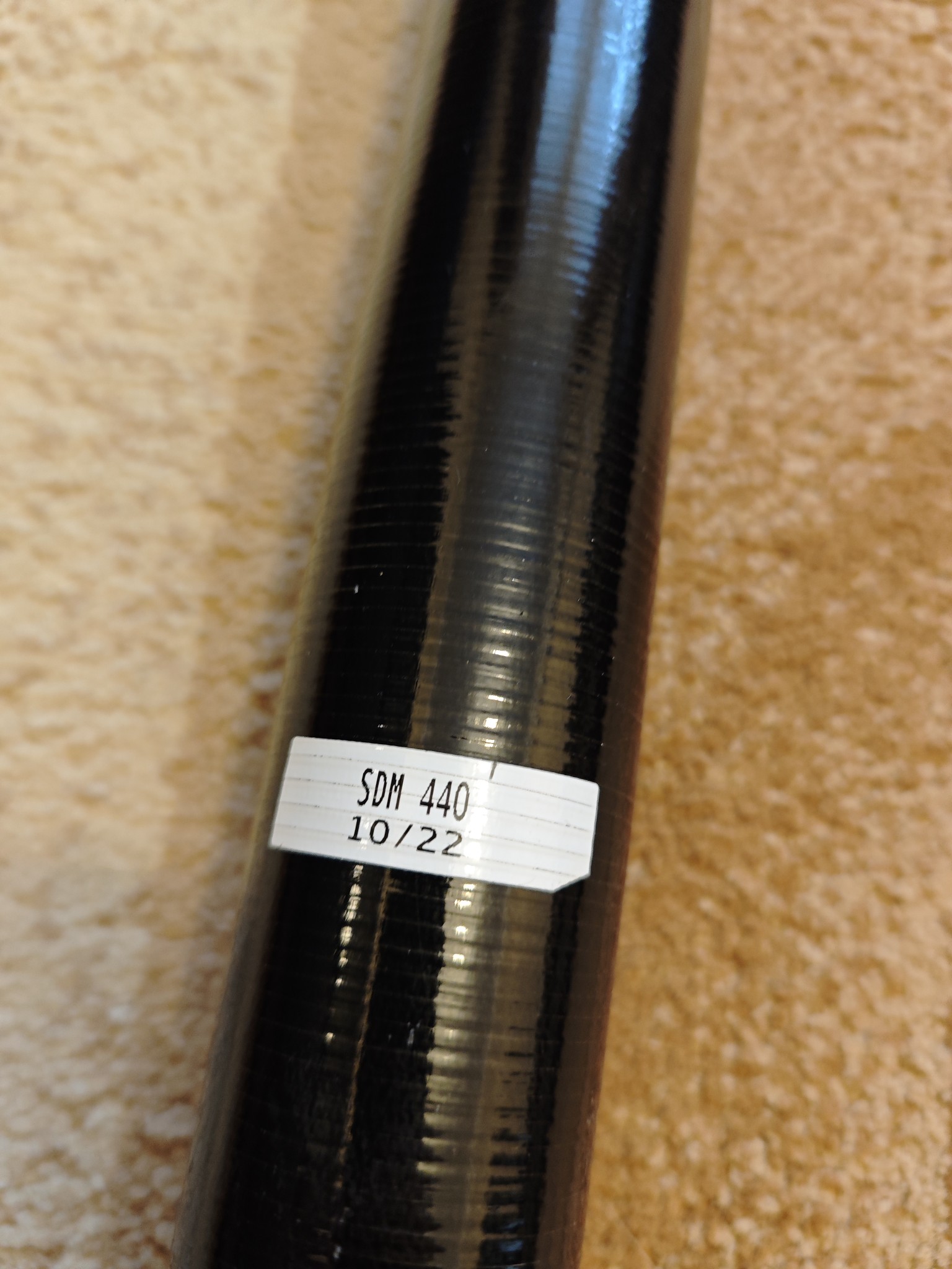

Но вот почему нужно играть вариотопом? Мачта соответствует этому парусу.
Ну и судя по окнам нужно ещё тянуть по мачте. Так?

По внешнему виду , тянуть больше по мачте не нужно. Я бы пока оставил в этом варианте, по гику чуть можно ослабить. Там надо выставить заднюю оковку на "четыре" пальца(ладонь поперек)от заднего угла и натянуть , убрав этот зазор. Когда есть блочки, то действует полноценно распределение усилия на переднюю шкаторину и процесс набивки существенно упрощается. От этого паруса не стоит ожидать каких то характеристик. Если сместить парус вниз по мачте(ещё распустить вариотоп) , может быть хуже, верхушка станет" дубовой". По логике, лучше использовать мачту нужной длины, вариотоп это необходимость....

Это комплект для ......., поэтому мачта какая была под рукой, такую и положили. На картинке явно другая. У вашего задняя шкаторину в гармошку,а люверс ещё к ролику не подошёл. Всегда смотрите при набивке на форму паруса, остальное только для сведения, совпадает -хорошо, нет- не надо искать причины...

Если открыть любой сайт на котором продается данный комплект, везде указаны именно эти параметры. И мачта везде 4.4
https://sup-magaz.ru/product/parus-d...rx2i5509757490
Посмотрите, может быть на вариотопе есть риски (отметки) показывающие как он должен быть зафиксирован.
Никаких отметок нет
Ну и можно изменить длину мачты и паруса (по мачткарману) на всякий случай … чудеса разные бывают
Мачту перемерял, 4.4
А мачткарман тоже должен быть 4.4 в свободном состоянии?

Nik159, это парус начального уровня, комплект идет без стандартного удлинителя, мачта скорее всего идет и к другим размерам комплектов (5,5 и 6,0 ...) поэтому длина регулируется ремнем вариотопа .... Судя по фото, парус уже перетянут, т.к. слишком большая слабина (провис) задней шкаторины. Попробуй удлинить сверху вариотоп, и не перетягивай внизу, этот парус не требует больших усилий для настройки,смотри на латы у мачты, чтобы они не выступали спереди. На таких размерах паруса можно не заморачиваться с крюком с роликами, на сайте парусов "Ezzy" были видосы, где главный конструктор показывает набивку паруса без крюка, просто через люверс, главное чтобы шкот не перехлестывался ...

Nik159, мачта скорее всего идет и к другим размерам комплектов (5,5 и 6,0 ...) поэтому длина регулируется ремнем вариотопа .... Судя по фото, парус уже перетянут, т.к. слишком большая слабина (провис) задней шкаторины. Попробуй удлинить сверху вариотоп, и не перетягивай внизу, этот парус не требует больших усилий для настройки,смотри на латы у мачты, чтобы они не выступали спереди. На таких размерах паруса можно не заморачиваться с крюком
Похоже что Вы правы, открыл другие паруса nautix , 5,0; 5.5 и 6.0 все идут на этой мачте.
Т.е. как только латы станут за мачту это уже норма? Так?
