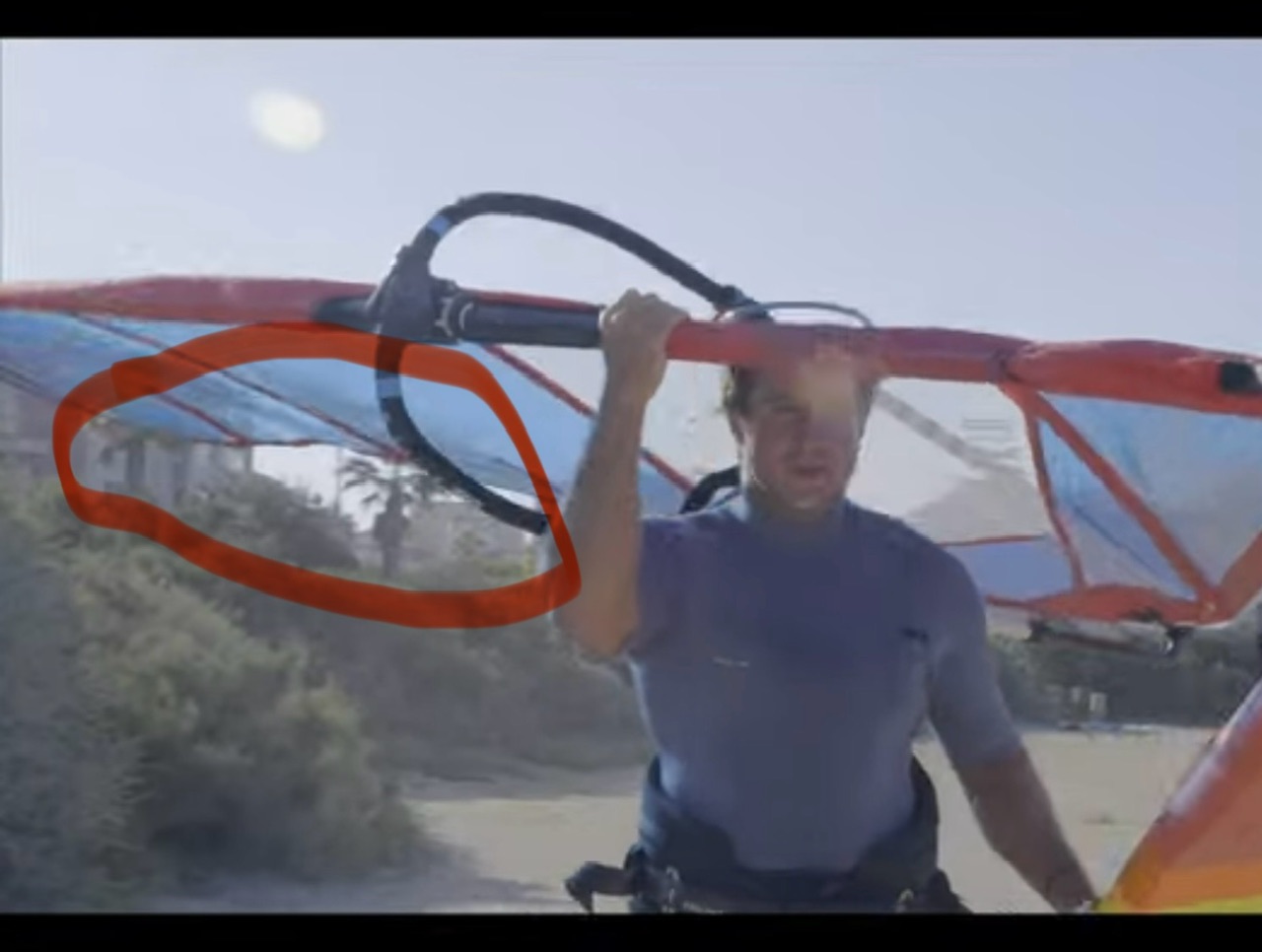

Верхушка в складках это нормально, или будете ещё латы подкручивать? Вроде, твист, это когда верхушка просто "играет", чтобы ветер сбрасывать, но лучше, чтобы она тоже без складок была?
Непрочитано 16.07.2024, 20:08
Dmitrii
Location: Tambov
Складки в 3 верхних окнах по задней шкаторине, это правильно.
За счет них парус и твистует

Да, для рейсового паруса это норм, для Hibrid это перебор по-галсу
5ha27 на форуме Ответить с цитированием
Непрочитано 17.07.2024, 09:26
Dmitrii
Location: Tambov
У меня гибрида не было, точно сказать не могу. Но это с офф ролика гаастры о гибриде. Вроде провисание верхних окон есть.

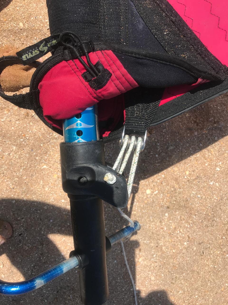

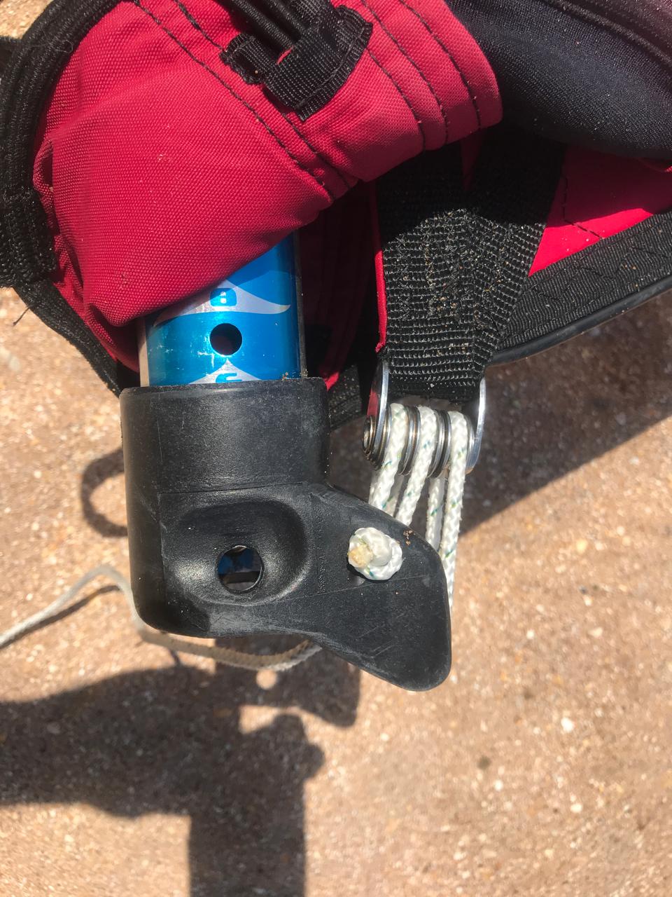

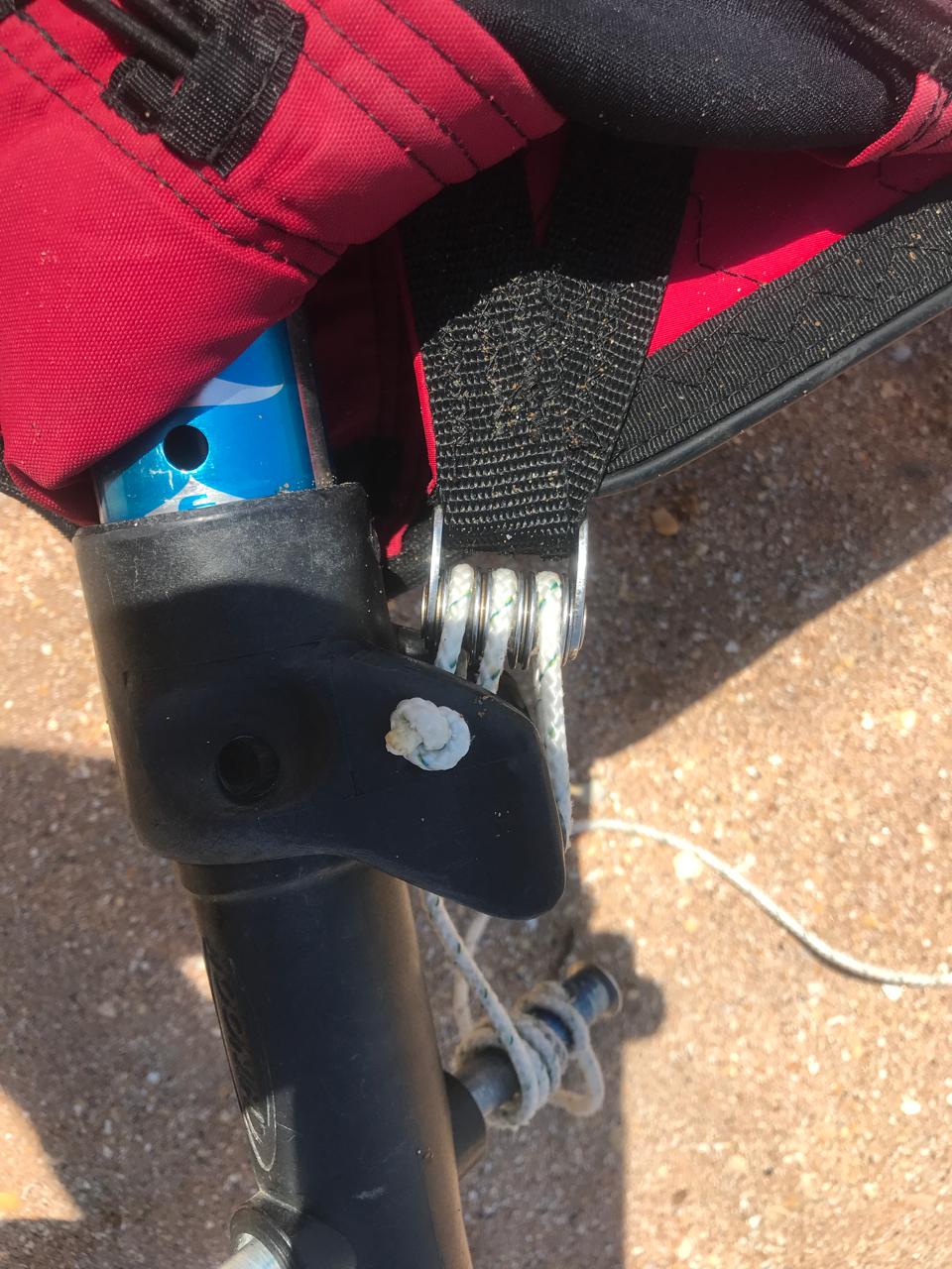

Касательно набивки и роликов, якобы они не доходят донизу: если шкотик зашнурован правильно, легко доходят и ничего при этом не портится, шкоту десять лет.
На первом фото добито впритык на сильный ветер (ттд+1), на втором - строго по ттд, обычный ветер. На третьем парус недобит и плохо твистует, но в слабый ветер иногда приходится, это минус 2. На последнем фото - ттд. Удлинитель, ясное дело, выставлен на один сантиметр длиннее ттд, чтоб было куда перебить. По гику соответственно, главная лата притом заходит на полмачты или больше, но это такой парус. В других парусах с главной латой по-другому,

Этот сантиметр иногда бывает определяет комфорт катания в изменившихся условиях. Бывает лучше не полениться и дойти до берега, чтобы добить и почувствовать более лёгкий парус в руках .
Иногда катаються с недобитым парусом, сантиметров по пять , обосновывая это лучшей сохранностью матчасти или более "красивым" ровно-плоским видом паруса.
