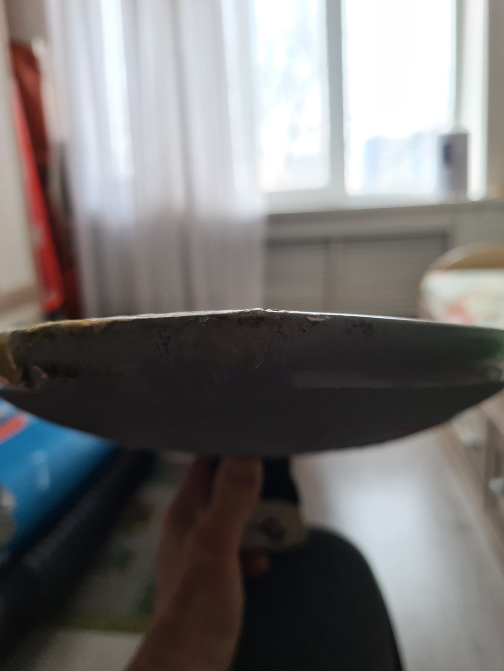

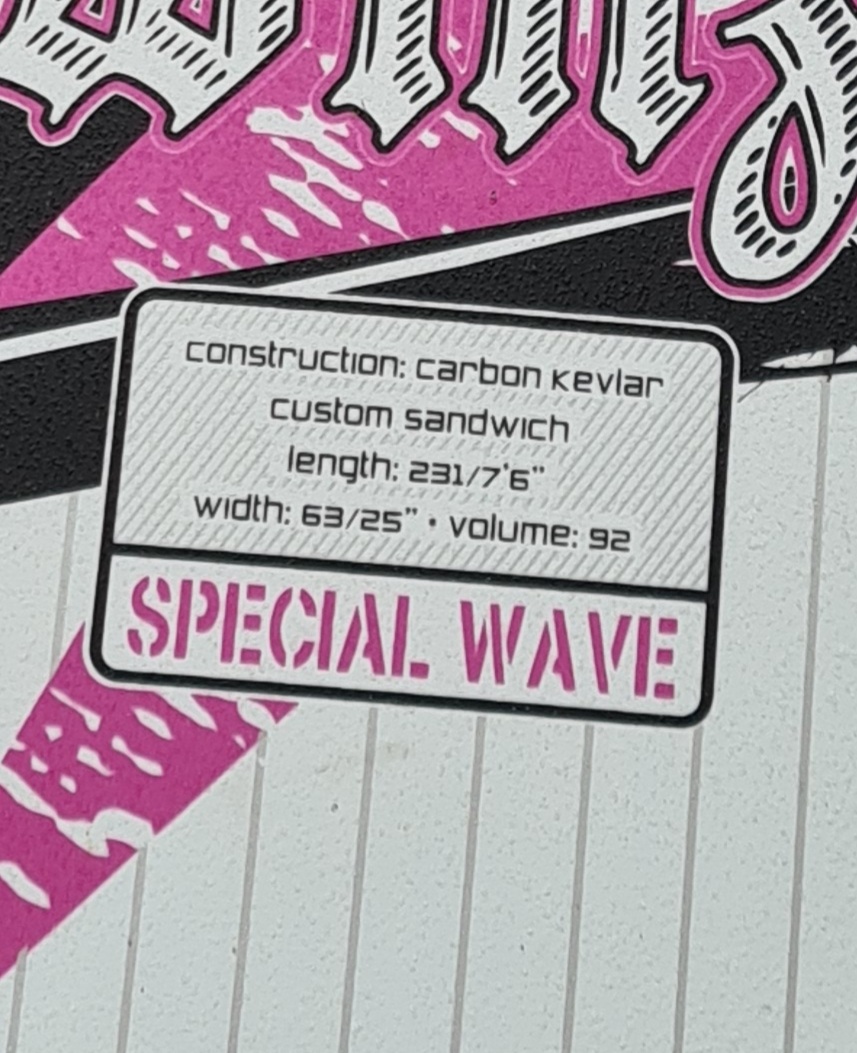

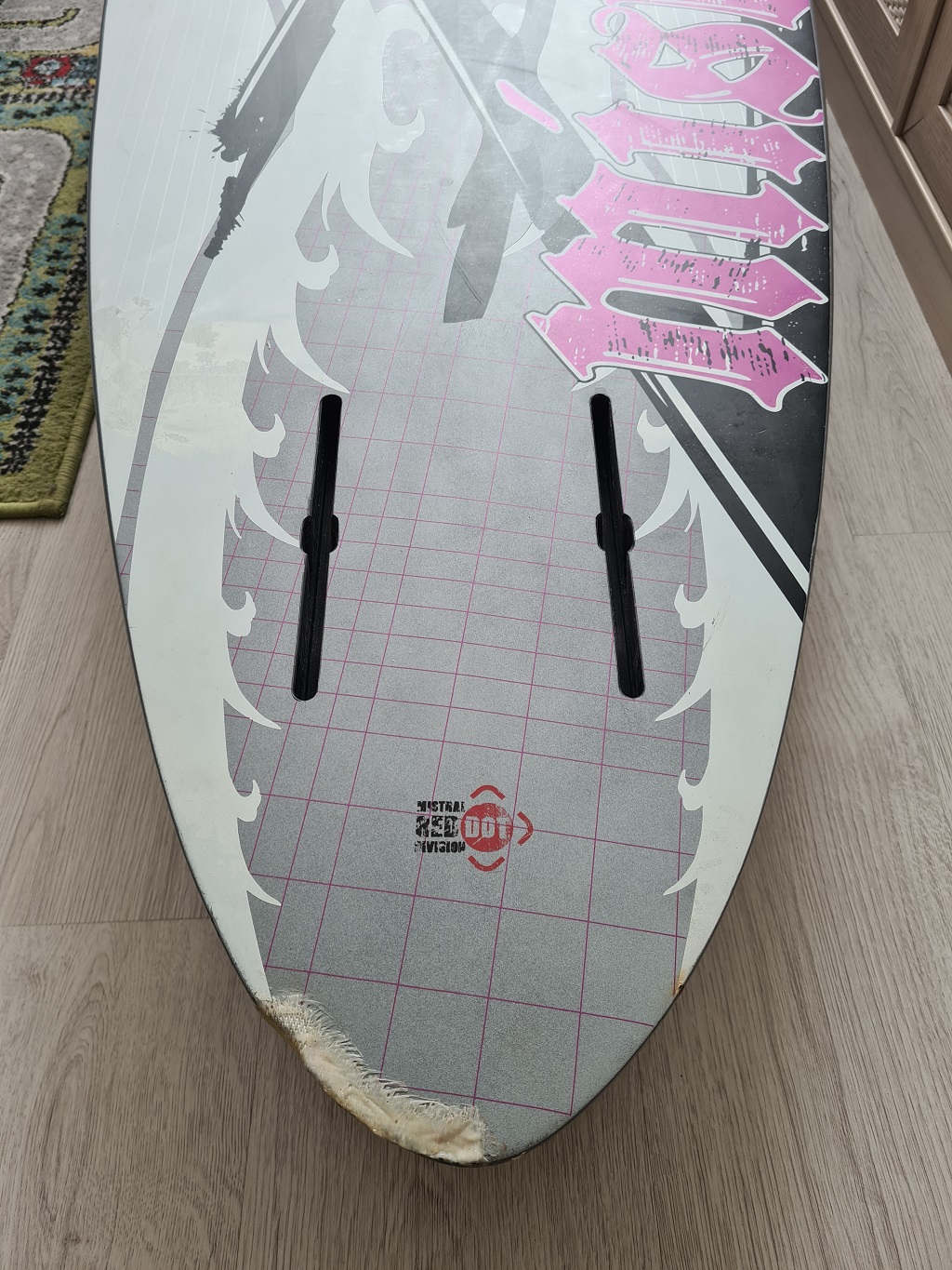

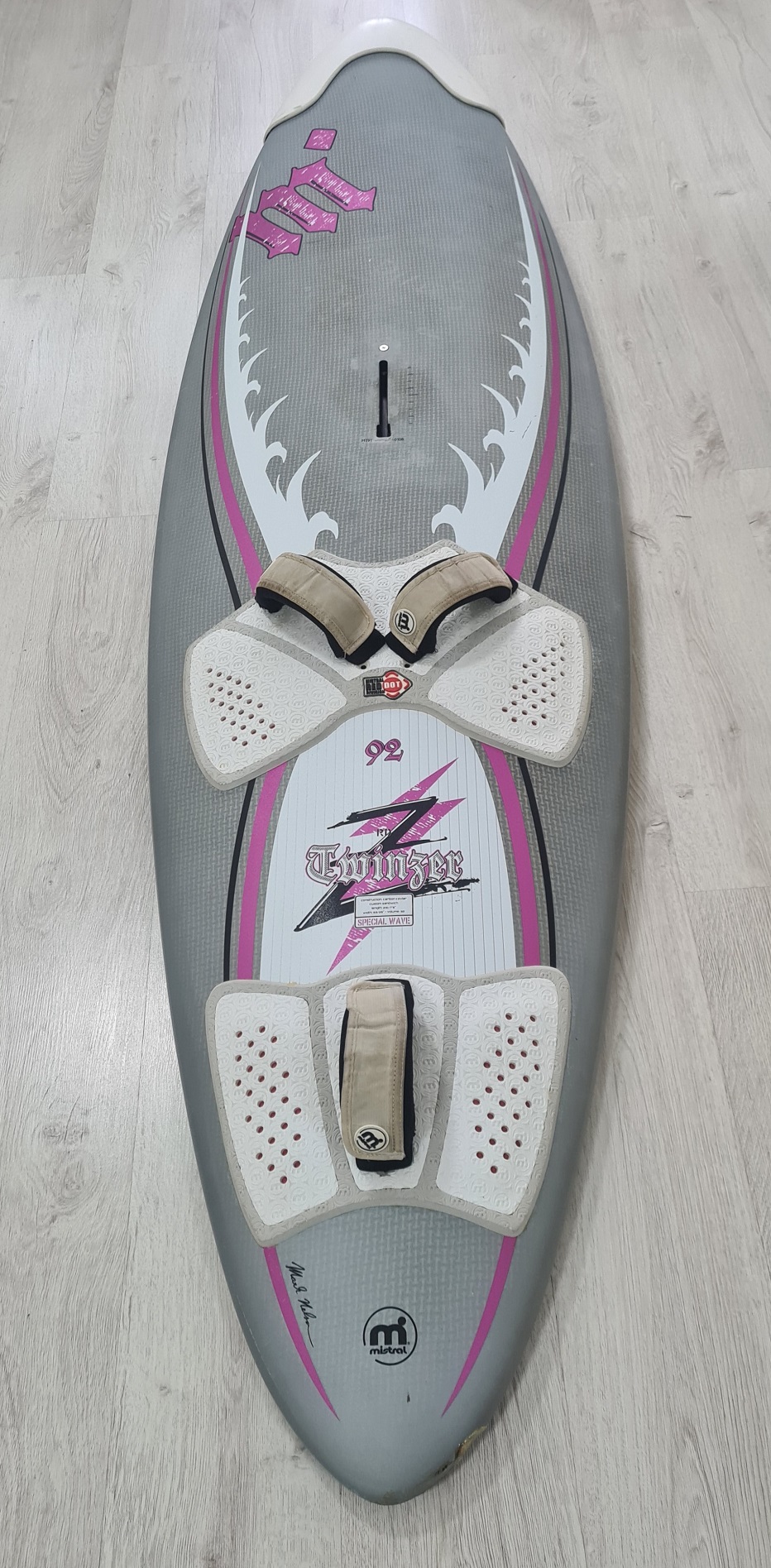

Переделать Twinzer в Singl ?
Всем привет!!!!
Очень нужен совет соображающих в ТТХ вэйв и фри-вэйв досок!!!
В свое время, вообразив себя крутым серфером, приобрел вэйв досочку Мистраль Твинзер 92 литра о 2-х плавниках.
Всем досочка огонь!
Хоть и 2009 г, но легкая (легче современных досок в этом размере), не в пример КРЕПКАЯ, управляемая, с неплохими параметрами - длина 231, ширина аж 63!!! И состояние - почти в ИДЕАЛЕ.
Мой вес 77 кг. Планируемые были паруса 4.7 - 5.5.
Когда лень было расчехлять 80-ку, то и 4.0... но под него ее уже многовато...
В опции 2 плавника по 17.5 см.
И все бы ничего, но:
1. Мне нужен на ней передоз, что б заглиссировать
2. 2 коротких плавника - с 5.5 проблемы с вырезанием, с 4.7 - Ок
3. В одном из самых катальных спотов летом куча травы... 2 пера цепляют ее как грабли - а противотравник не поставишь...
Докупил 2 Тектоникса по 19 см. Ситуевина с глиссированием и вырезанием чуть подвыправилась, но ненамного...
При этом жена, при весе в 55 кг от нее прям балдеет!!!!
Рулится чуть не мизинчиками на ногах, глиссирует на ура и т.д...
Сейчас то понимаю, что доска конкретно под волну, а не под наш волно-чеп...
Но избавляться - ЖАЛКО!!! Крепость, размеры, легкость и т.д. При условии, что мне нужен фривэйв примерно 231 х 63, т.е. 95 - 99 л.
И возникла мысль отдать в мастерскую, дабы 2-х плавниковую переделали в сингл...
Но есть еще нюансик - корма слегка V-образная...
В общем ооочень хочется услышать советы "бывалых"
Пока что слышал - "продай эту - купи сингл или трастер"...

яб еще два воткнул и успокоился.
Ага, и сразу перебраться с Квадом жить на Гаваи!
И я, и я, и я того же мнения. У меня квад с очень близкой геометрией. Ни одной из указанных проблем нет. Рулится афигенно. Катаюсь на 16.5x2, 10.5x2 Пробовал на двух, припоминаю тоже были нарекания.

Не знаю, но Philip'у Koester'у удается регулярно всех чпокать на твинзере. Вряд-ли его кто-то сможет обвинить в том, что он не умеет кататься
Может этот видос прольет свет на что-то https://www.youtube.com/watch?v=eFXdXSLCNSI
