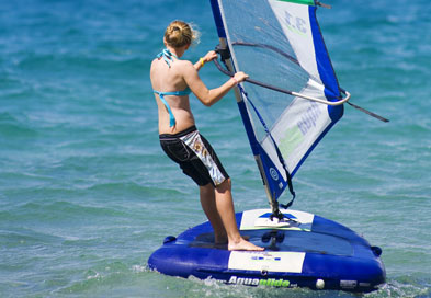

A mne kazetsia ne nado vam paritsia, berite to cto vam nravitsia! :)
Hudet nenado, i ne takie goniajut! Fanatic Shar, Jp x-cite ride populiarnye doski, a objom 160 v samyj raz pomoemu!
A esli budete escio smotret na znakomyh kotorye zahotiat na vasej doske postojat, bred polnejsij polucitsia ne vam ne im! Smotrite tolko na sebia, na svoi vozmoznost!
A dlia druzej kotorye zahotiat... vot nasol dosku
Это ж не доска - это надувной матрас

Нифигасе! Точно матрас! А как на ем парус держится!!!
