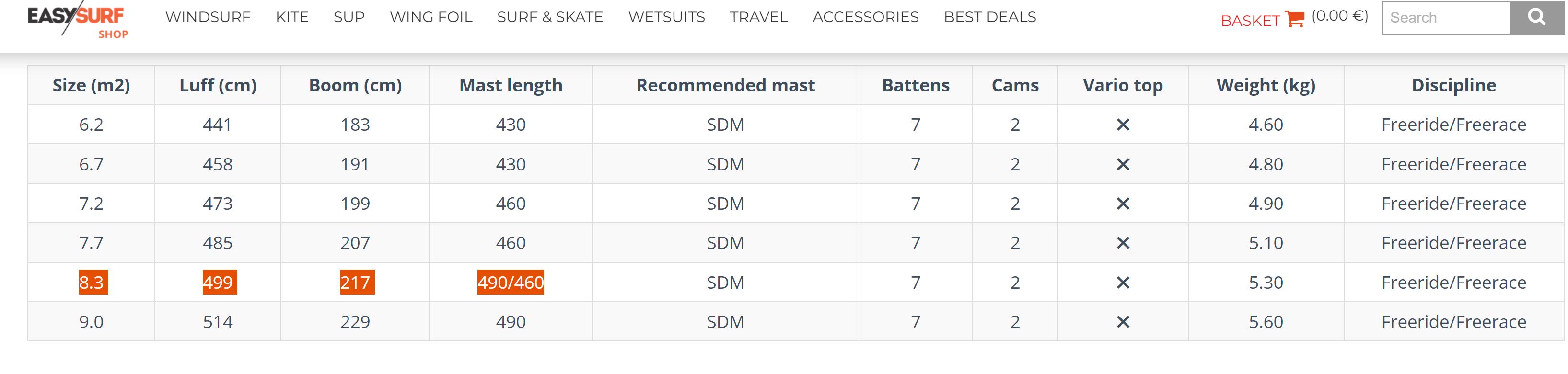

Если мачта 490, то удлинитель можно и покороче (см. спецификацию паруса) там по мачте удлинение 9 см, значит хватит удлинителя 25-35 см. 45 см не даст мачте корректно работать внизу.
Удлинитель и шарнир должны соответствовать друг другу (тип крепления - американка, или палец) Я предпочитаю американку.
Плавник и ножные петли должны идти к новой доске штатно.
Еще понадобится трапеция (поясная или сидячка) и трапеционные петли на гик.
Набивалка для паруса типа мельница (например "Чинук") Хотя некоторые набивают и без нее
