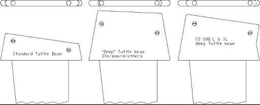

Ну вот навскидку картинка из Гугла, тот что по центру явно больше того что справа, хотя оба Deep Tuttle.
Alexandre678 вне форума Ответить с цитированием

ElDog, не надо там проставок.
Плавник должен упираться в переднюю и заднюю части бокса, они на это и рассчитаны.
Глубина бокса может отличаться на разных досках, это не принципиально, плавник не обязан упираться в его дно.
Если плавник слишком утапливается в боксе всего на 5мм, я б вообще ничего не делал, катался так.
