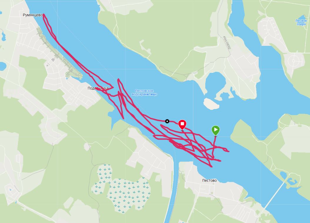

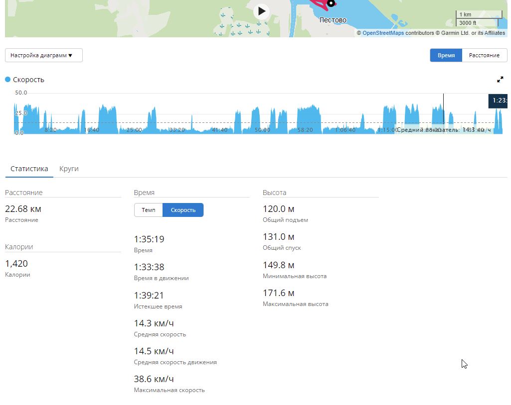

Отлично катнул сегодня на фойле. 900/255/115 (не плюс). Пришел к выводу, что шайбочки на стабе в слабый ветер до 7 м/с не нужны. А в сильный ветер лучше не шайбочки ставить, а крыло 800, раз уж оно есть!
По-прежнему отмечаю подергивания с этим крылом. Завихрения, что ли - похоже на самолет в зоне турбулентности. Пожалуй, больше в галфвинде. У кого было такое?
