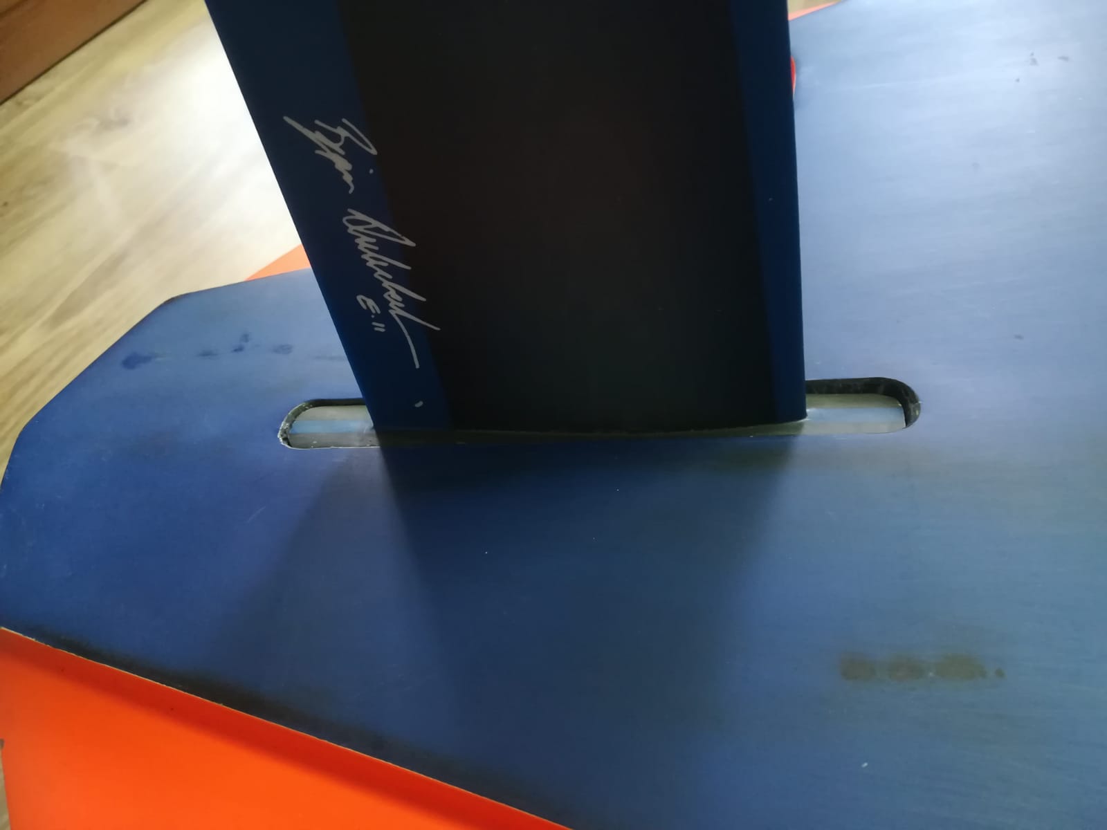

Question Нужен совет по подгонке плавника.
При установке плавника ТВ в колодец ДТВ остается большая щель и плавник садится в колодец глубже на 3мм, посоветуйте кто сталкивался с подобным, что можно сделать? На прилагаемом фото видно как глубоко садится плавник.

У меня также ,я не парюсь

Привет. на формуле было что-то подобное.
На плавник на передней кромке и на задней наклеил что-то плотное. и все ок))

Я также ставлю плавник чтобы не было ступеньки по ходу движения ,как на фото

Я на формуле старой как-то подогнал спиленый Deboichet скотчем в нужных местах. Работало пару лет без проблем.
Судя по красивому синему днищу доска не рядовая - имеет смысл заморочиться, чтобы плавник стоял по науке.

Стеклоткань по паре слоёв с торцов, если по бокам не болтается.Если болтается - всю голову обернуть и шкурочкой подогнать и будет всё по феншую. Я себе так делал.

Да можно и забить.
Кроме феньшуя, ни на что не влияет.

Да можно и забить.
а сопротивление в отрицательную сторону не увеличивается?

Да можно и забить.
Если ТС не заядлый перфекционист. А так полностью согласен - ни на что не влияет.

мне кажется, что и спинауты полегче будут с такой фигнёй(чуть какой пузырь по днищу проскользнёт, может зацепиться за ступеньку, и потом может и по плавнику пойти под нагрузкой в динамике да на чопе). У меня наоборот было - слишком торчал - я выровнял , но пока не тестил. В этом месте всё точно без сучка без задоринки должно быть
