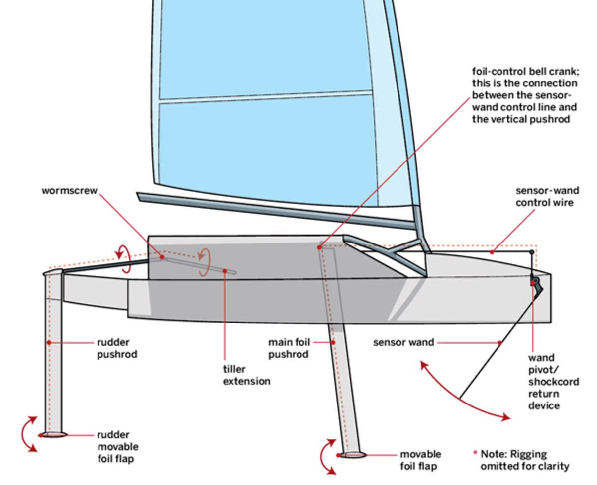

Интересно, кто первый, сделает такую систему на винде? Я про сенсор управления элероном.

У Мотыля система чисто механическая.
И она там нужна, т.к. длинна лодки 5 метров, и ездец не особо может управлять тангажом путем смещения тушки.
А на досочном фойлинге этого не надо.
Единственно что не помешало-бы - это закрылки, которые меняют профиль - на медленной скорости более кривой, на быстрой более плоский.
Это-бы расширило диапазон скоростей в медленную сторону, облегчило бы взлет, фордаки.
