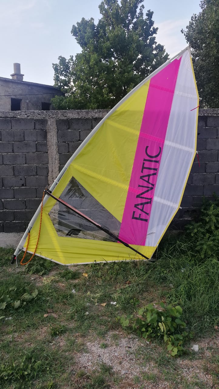

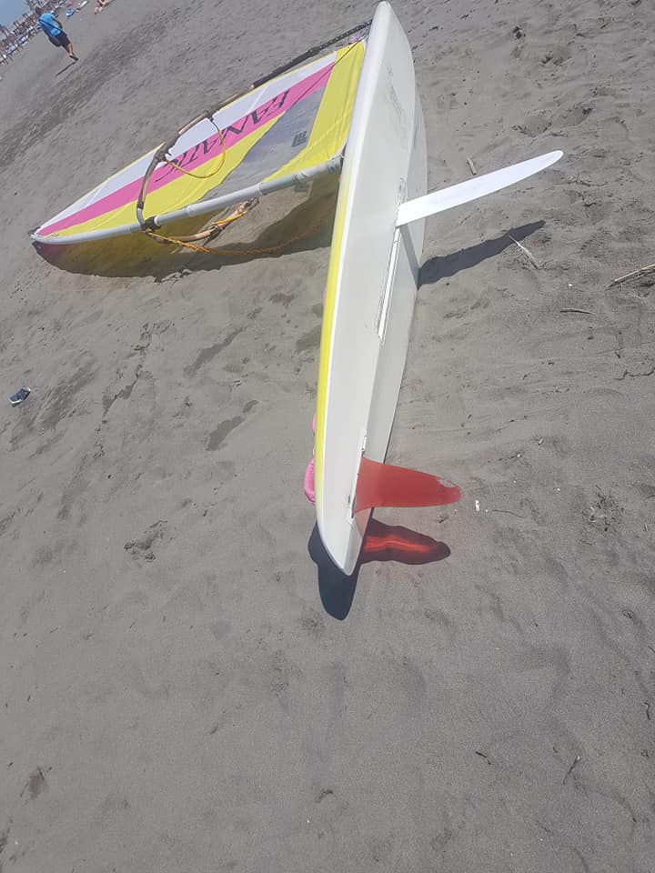

что здесь не так? Древний комплект из 1985
уважаемые профи, плиз совет + пр. информацию.
Анамнез:Первый комлект, купленный по случаю незадорого, который позволил стартовать всему процессу.
О себе: Самоучка, прочитано масса теоретической информации. На сегодняшний день при ветре до 3-5 м/с могу вернутся в точку старта.
1. Что с этим парусом/доской не так. в чем принципиальное отличие от современных моделей (кроме камберных)?
2. мои проблемы:
2,1 Чрезвычайно сложно увалить доску. для увала надо наклонить мачту практически под 40-45 гр. к носу. рук не хватает из стартовой позиции.
2,2 Парус набивается до струны. Если набить по гику , чтобы полотно не доходило сантиметров 5 до гика, то концы лат выходят за мачту и не перекидываются от слова совсем.
всем заранее спасибо

Если вкратце, то с этим комплектом все не так. Катание на нем вместо удовольствия может превратитья в мучение. Его место в музее))

Ну я с этим не согласен. Да, катание не такое фановое как на маленькой досочке. Но для первых шагов очень даже прикольно. На легкий ветер самое то. Шверт поможет глубоко не сливаться, длина и объем не даст потонуть. Ширина конечно не учебная, нападается для начала. Но поедет, понимание получит. Потом на маленькой доске с ходу будет рассекать.
При выборе: катать на таком комплекте или не катать вообще, я бы выбрал такой комплеткт.
Вероятнее всего мачта не родная, слишком жёсткая. Такие паруса ставились на стеклянные (С00) мачты, довольно мягкие. Современные, с углём, пожёстче. Не парься, по сравнению со "струной", в которую набивают современные паруса, твоя "струна" просто резинка от трусов.

У меня есть подобная 63 см шириной. Так вот, когда убираешь шверт она уваливается и быстро идёт. Со швертом рулежка замедляется. Я на этом снаряде делал первые шаги в водном старте.
У паруса латы не набиты. Вот он и плоский и плохо перещёлкивает. Набивка лат ленточкой скоро приводит к их ослаблению и требует набивки при каждом выходе.
На фото видно, что парус по мачте не добит. Новички зачастую не добивают по мачте...

Норм комплект, сам катался на похожем, только с современными парусами, мне нравилось.
Помимо того, что тут советовали, можно попробовать передвинуть шарнир на несколько делений вперёд, это существенно упростит уваливание.
Парус можно сильней набить по мачте, по гику так сильно не набивать, пусть при слабом ветре лучше латы будут всегда на одной стороне мачты, но парус будет пузатым.
При сильном ветре всё будет перекидываться, ветер надует парус, латы больше отодвинутся и перещёлкнутся.
