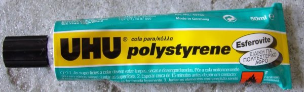

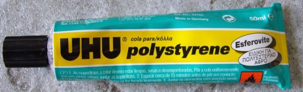

Если речь про коврики, то:
Я клеил коврики на доске, ремонтировал гик. Держится намертво больше года уже.

интереснинький клеЁк я на крокодилском наречии не очень понимаю, но судя по звучанию - он предназначен для склейки полиэстера (то бишь лавсана - ПЭТ). У нас в продаже ничего подобного не видел к сожалению. Эдак, таким клеем даже пленку на парусах полиэстерную клеить можно
По теме - коврики эти - ЕVA оказывается из этилвинилацетата вспенены, а не из пенополиуретана, как я думал раньше. - типа сэкономили.
чем клеить этилвинилацетат? Не знаю. Можно - чем попало (Моментом, цианакрилом, 88, полиуретановым любым... ) адгезия есть. Но не очень. Говорят есть спец клеи для этой фигни (этилвинилацетата) особо не встречал. Есть "Драгон" или "Титан" строительный на основе поливинилацетата - наверное пойдет, если сам не растворит ЕVA - сначала стоит на тапках из этилвинилацетата проверить
