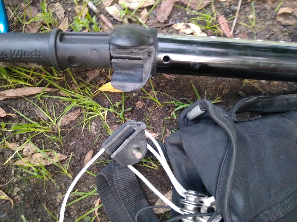

Вообще требования по надежности к удлинителю более жесткие , чем при набивке маленьких парусов. В том году дома завис и пришлось набивать 9.8 (даже не формульный ) и при очередной набивке вырвал ролики , хорошо есть привычка через гик тянуть , а то думаю , что мачта развалилась бы от удара.
По поводу набивки не понял, почему начали вставлять камбера когда осталось добить 3 см? Их обычно вставляют , когда недобито 15-20см , а потом добивают до конца. При 3 см наверное только верхний и можно поставить.....

Вложение 57008

Вложение 57008
Был у меня такой случай, когда при набивке порвалась верёвка. И это далеко не формульная верхушка, а всего 8,5 квадратов.
Мачта при этом как правило легко выдерживает, она просто выпрямляется (ломая все латы под камберами, если они не успевают соскочить сами), а в моём случае по парусу побежала ударная волна и вырвало из швов верхнее окно, но не у мачткармана, а у латкармана. Динамика - страшная вещь.
