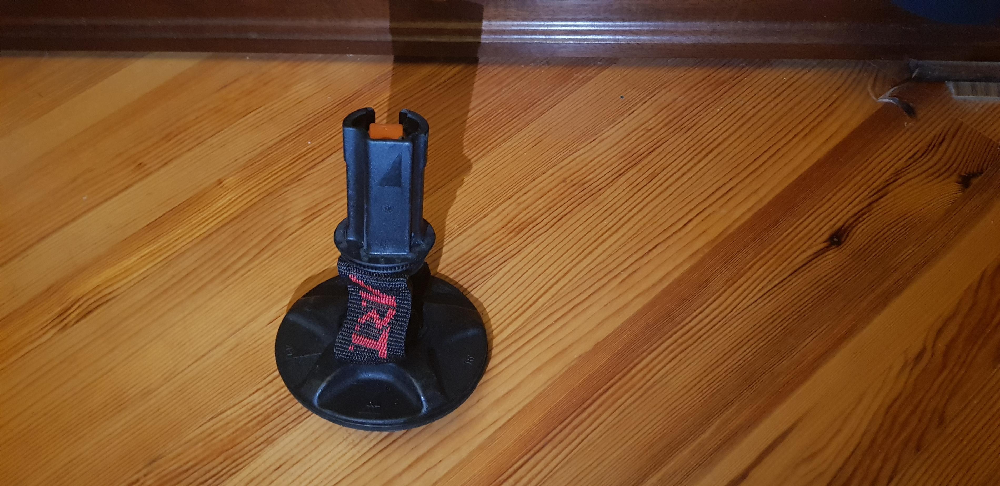

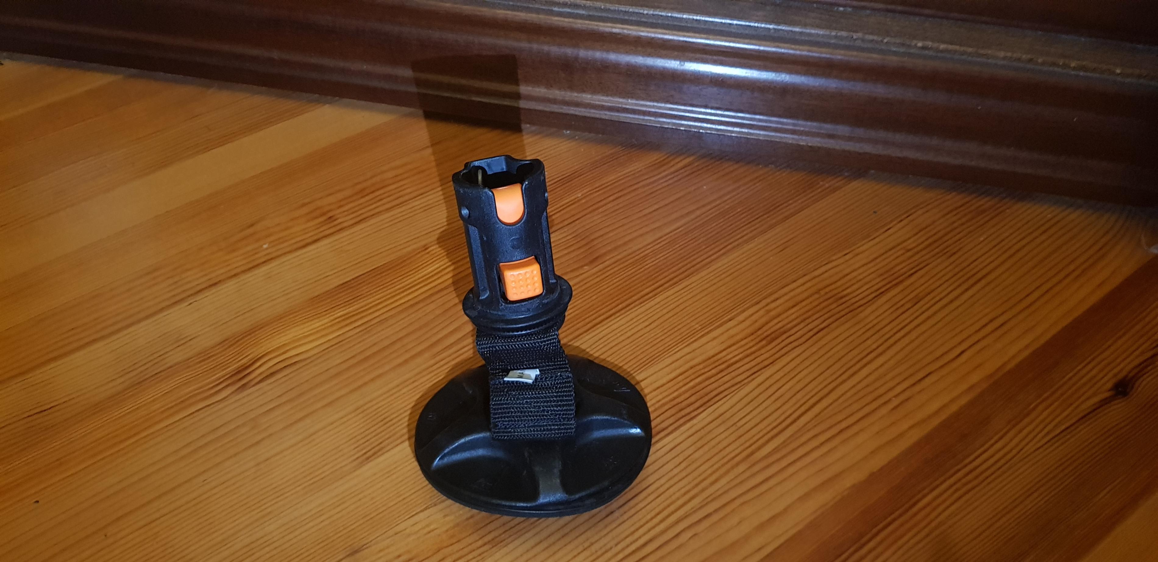

Интересует тип шарнира
Здравствуйте. Интересует Ваше экспертное мнение, к какому типу относится данный шарнир, мне необходимо подобрать под него удлинитель. Это mxt?

Нет, это особенный нестандартный шарнир. И к нему идет только свой стакан с квадратным отверстием под кнопку, а на этот стакан уже можешь поставить трубу удлинителя (без стакана и роликов). Был у меня такой комплект, шел на старых (2000-х) Фанатиках, долговечный, без резинки. Если покупать такой шарнир, то только в комплекте с оригинальным стаканом. Либо искать у кого-нибудь по сусекам такой стакан.

Спасибо за информацию, похоже проще купить другой шарнир с удлинителем, чем искать стакан под этот.

Да, если ещё не купил, то лучше поискать стандартные шарниры (евро, американский), к ним всегда есть в продаже удлинители и переходники. А к данному ретро-стандарту сначала надо найти совокупляемый стакан.

ART-шный раритет, судя буквам на страховочной стропе. Можно попробовать открутить от резинки (или одноосного шарнира - у них такие были) верхнюю часть и заменить её на современный аналог.

Мне он с доской и мачтой достался, но без стакана

У меня когда то был такой))
там стакан, помню, развалился.
Лучше заменить на современный.
