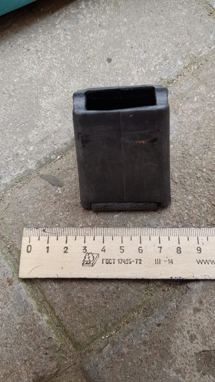

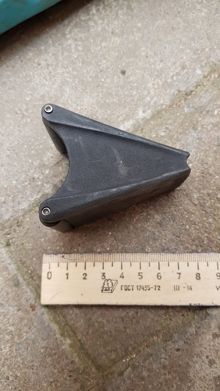

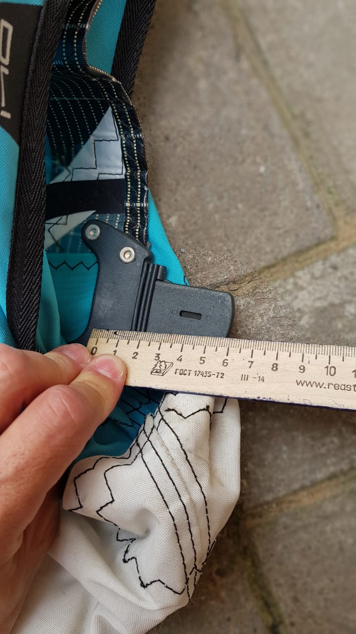

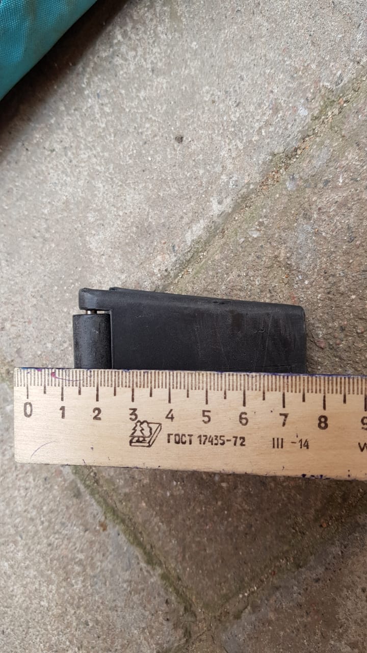

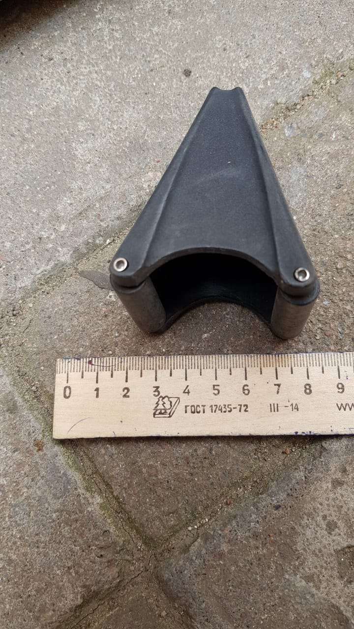

Привет всем!
Ситуация: есть более-менее живой парус Severne, проблема в том, что из 3 камберов в живых остался только один. Т.е. сам камбер + живой лепесток на шкаторине
Вопрос: какая система подойдет заменить или может где-то у кого-то есть запчасти из разбора паруса?
Камбер в европах стоит 20 фунтов штука. Лепестков отдельно в продаже не видел. Хотя кажется, что высверлить и переклепать в наше время не вопрос.
Даже сделать из достаточно жесткой пластмассы две половинки и собрать на парусе.
Похожие камбера на норсах, но там надевается на лату, обшитую плотной тканью.
Парус не у меня. Есть фото с линейкой.
Вопрос из разряда: стоит ли связываться?
Хотя сейчас как раз такое время, что свободного времени больше, чем свободных денег)))

На вид камбер очень похож на МауиСелс.
И на Гаастра тоже есть такие.
Непрочитано 25.06.2020, 09:57
Благодарностей: 480
Концевики и камбера видел в Олимпике. Но надо по размерам уточнять.
Непрочитано 25.06.2020, 10:02
На s4y парусах похожие. Спроси у Жени Surfsafe.
North не подойдёт, нижние камбера длиннее.
Такой тоже может встать https://surfsport.ru/catalog/windsur.../camber-small/

лепесток называется Cam Interface
должен быть тут: https://olympicasport.ru/product/int...erface4-klepki
самому надо пару штук, всё никак не куплю - дорогие пластмасски..
и если что, на парусах Нэйш были такие же лепестки и камбера сильно похожие.

На Code Red менял один сломанный камбер без замены лепестка. Сейчас уже не поручусь, но кажется от Гаастры подошел. У него ролики ближе друг к другу, чем у родного. Откатал на нем сезонов прилично. Все работает. В последнюю каталку сломал 6-ю лату у камбера. Сейчас на паузе, парус в гараже - думаю как лечить. Доберусь до паруса, могу сфоткать сам камбер и посмотреть как стоят по размерам.

Посмотрел. Действительно от Гаастры подходит. Вот такой.

Сообщение от ГиперСонный Посмотреть сообщение
Картинки в тексте скрыты)))
Из клауда только ссылками
Я увидел, спасибо!
