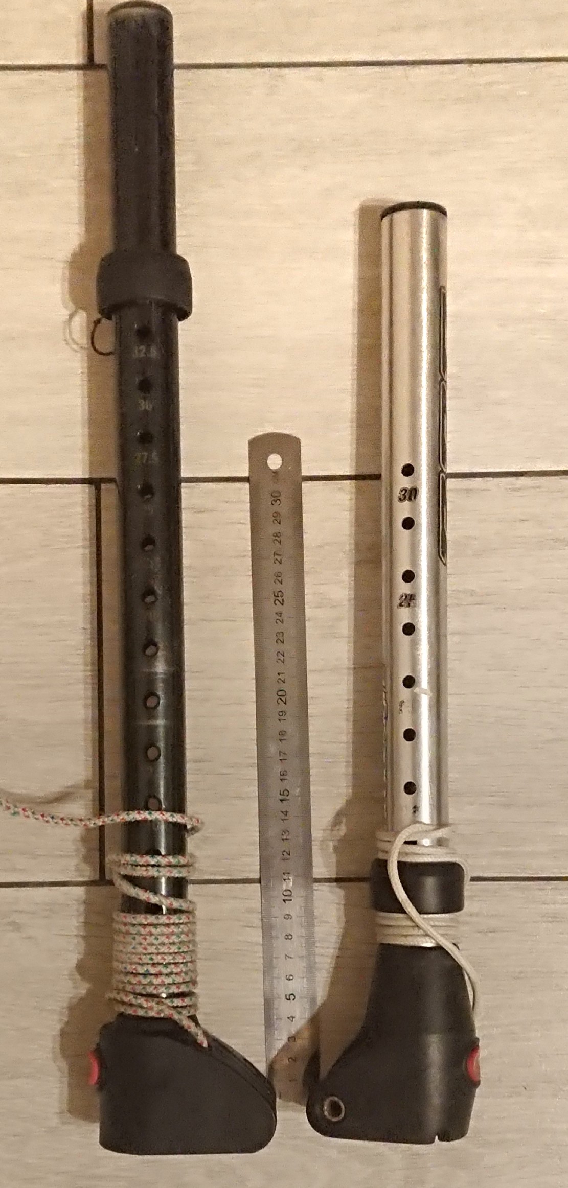

На фото 2 одинаковых по сути удлинителя, но с разной разметкой. Разница в 5 см! Понятно, что при набивке нужно смотреть на латы, твист и т.д., но какой из них правильный хочется понять.

Разные производители используют разные точки отсчёта. Левый - от основания, правый - от роликов. Наиболее распространён второй подход. Но проблемы нет в обоих случаях, можно пересчитать как нужно. Кстати 0 линейки расположен так, как при набивке не бывает.
