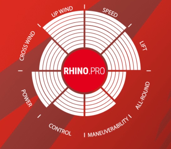

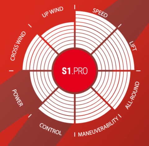

#52
Alexandre678
Разрешите еще вопрос. Это диаграмма, характеристика плавника. Мне не понятно, что значит параметр Power? Так же не совсем понимаю, почему Cross-wind ниже, если Up-wind выше. Плавник плохо работает вполветра, если хорошо едет острыми курсами?

АлексМ
Аватар для АлексМ
Location: Кировск Мурм.обл.
Благодарностей: 9
Показатели Cross-wind и Up-wind говорят не о скорости в данном направлении, а о том,
что стихия Rhino -ходить круто на ветер. А в багштаг на нем будет тяжело идти быстро.
Об этом и говорят низкие цифры по контролю и маневренности.
Кстати S1 PRO по профилю очень смахивает на Zfins S-(отличный слаломный плавник).
По-моему как-то так...

Непрочитано 22.05.2020, 18:56
#54
Ну не совсем, по описанию Rhino больше заточен на курс рейс, на нем как раз хорошо и резаться и сливаться.
А S1 PRO под обычный слалом, где резаться особо не надо, он больше на скорость заточен.
Если плавник нужен в основном под погранично слабые условия, по описанию лучше подходит Rhino.

#55
Alexandre678
Select французская фирма, эти плавники больше в ходу в Европе. Я прочитал несколько отзывов на французских и нидерландских форумах. Z-fin сравнивают как раз с Rhino. То есть это типичный слаломный плавник. Обычно пишут, что у Z-fin несколько больше скорость, но Rhino менее требователен к настройке экипа, более plug and play. Что касается сравнения S1 и Rhino, то S1 еще проще и медленнее.
Написал на фирму, ответили, что под мои условия универсальный размер 43, если хочется максимально расширить диапазон ветра вниз, то 45. Насколько я понял, Rhino потенциально более быстрый, но у S1 больше диапазон ветра.
И все же остается неясным вопрос с Power. Насколько я понимаю, более мощный плавник имеет большую подъемную силу (латеральную, не lift) при той же скорости. То есть он раньше даст перегрузку на ноги при усилении ветра. Как же получается, что более мощный плавник и более скоростной?

Непрочитано 23.05.2020, 10:20
#56
Видели, какие у профиков ноги?
Накачаете такие же - будет более скоростной.
А нет, будет просто мощный..
