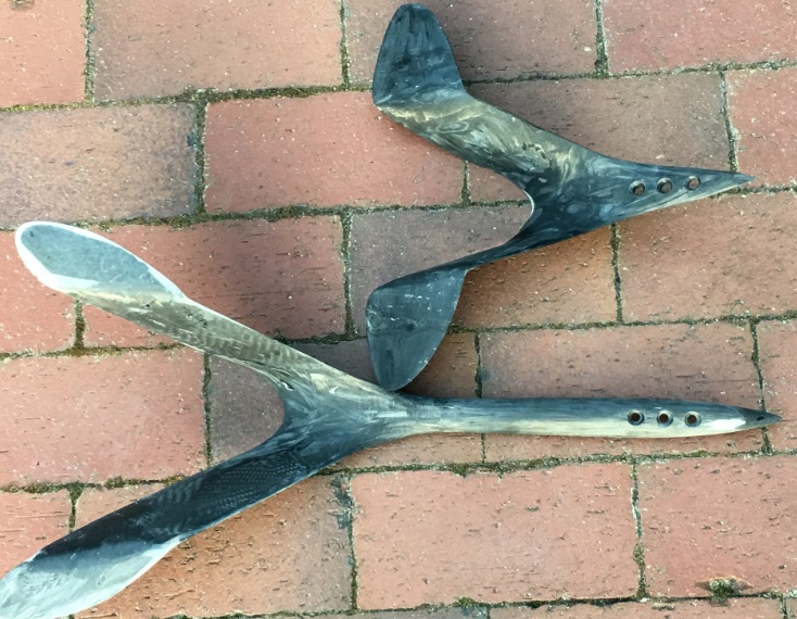

Я много крылев делал с концами прогнутыми вниз и только давно и один раз почему-то стабильно было - может просто показалось. Такое крыло нестабильно, если судить по-самолетному, но более управляемо. Если хорошо натренироваться, то со стороны смотрится более впечатляюще, чем на более стабильном крыле.
Непрочитано 24.09.2019, 01:11
#605
У Флоу 1250 концы тоже загнуты вниз. Шел стабильно. Кренился, кстати, неплохо, в отличие от моего плоского крыла.
У тебя, может, проблемы с загибами от того, что сложные формы надо делать в матрице, которая выфрезерована на ЧПУ, очень точно.

Интересно, что, те крылья, что я делал по металической матрице из ЧПУ далеко не самые лучшие. Самые лучшие крылья получаются если их делать как плавники: постепенно доводя форму по мере получения результатов испытаний идеально под того, кто катает и на чем. Даже если снять матрицы с идеально доведенного крыла, то все равно одинакого не получится.
Надо очень сильно постараться, чтобы сделать нестабильным толстое крыло большой площади. Это только у Нэша получилось сделать сильно неустойчивый фоил с лопатой. Потому и 1250 крыло стабильно, но даже 2-х скорости ветра не достигнет.
Эти большие крылья как облака стабильно и уверенно плывущие над морем. Судя по полулярности СлингШот лопаты (вроде Инфинити) многим нравится парить как облако. На таких лопатах даже кайтеры от ВС отстают.
Тогда надо алюминиевое крыло, для экспериментирования с загибами, крутками, и, возможно, несколько с кривизной.
А потом с него снять матрицу.
Сообщение от Муха-Плавник Посмотреть сообщение
Почему? Форма будет практически одинаковой. Но расклад волокон внутри может отличаться. Но тут уж будет влиять мастерство укладки.

Чисто Ал крыло нежестко, а вот комбинации делал и на месте подгибал и ал и нержавейку. Когда форма более-менее сформировалась, то маленькие детали легче на месте подпилить/подшкурить из пластика.
Мастерство укладки будет если один человек делает 10 шт в день. Но когда делаешь 10 в день, то скорее всего будет хуже, чем когда долго делаешь одно. Там кроме очевидного есть непознанное. Например переделанные старые крылья летят лучше новеньких. Например то крыло, что Антон вернул на сегодня самое лучшее после доработок конечно.
