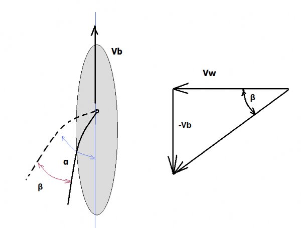

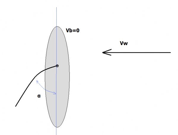

Что то не пойму в чем физика закрывания паруса при увеличении скорости? С точки зрения руления, закрытие паруса ведет к уваливанию а открытие приводит. Так? Тогда выходит что на скорости с учетом вымпельного ветра нужно еще острее идти на ветер т.е. приводиться и следовательно открывать парус. Почему тогда все говорят что нужно закрывать парус? Поясните кто понимает. И кстати где можно глянуть теорию? О каких учебниках тут речь? :)

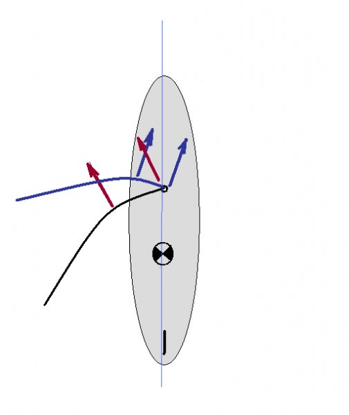

Наоборот. Но думаю, что ты просто перепутал термины "увалиться" и "привестись".

Не путайте закрытие и снос паруса назад, хоть они и применяются часто одновременно, но имеют разное предназначение:
закрытие - при увеличении скорости, так как вымпельный ветер в этом случае дует всё больше спереди, что и вынуждает закрывать парус для сохранения оптимального угла атаки (и, как следствие,тяги) паруса;
снос назад - для поворота/ (смены курса) против ветра или для компенсации отхода центра сопротивления доски назад при поднятии носа (в частности, при увеличении скорости).

Кажется разобрался. На первом рисунке доска неподвижная, на втором в движении и видно что для сохранения направления движения нам нужно закрывать парус на угол равный углу вымпельного ветра по отношению к наземному. Наверное так как то :)
Подумайте куда направлен вектор силы приложенный к парусу у закрытого и открытого паруса и к чему это должно приводить при учете что это усилие передается через шарнир

Ты извини, но при каталке я не могу поставить парус так, как показано у тебя синими стрелками. Так что мое "думание" мне не поможет.
