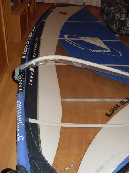

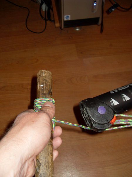

Теперь получилось. Зашнуровал как на рисунках и после этого смог набить ещё сильнее. Набивал пока шкотик не начал отрезать мне пальцы.
Потом я примотал к шкотику молоток и продолжил набивать. Ох и не легкая это работа, доложу я вам :).
Теперь эта лата только чуть-чуть касается мачты. Даже новый уловитель\усилитель видно.

А мне кажется, надо ещё поднабить :) подозрительные складки около топа, как будто топ мачты на место не сел (хотя непонятно как это возможно при такой набивке) и латы верхние совсем не провисают. Свой парус hot sails maui psyclone 6.3 тоже набиваю ну очень сильно, мотая шкотик на отвёртку. Да ещё и пользуюсь крюком:
Такие уж они, паруса, жосткие :)

Я тут после зимы тоже не мог набить свой симмер 7,5 как только не тянул. В итоге помогло мне следующее, набил, как набилось, намочил мачткарман, оставил, а потом легко и не напрягаясь, добил его, даже слегка перебил. )))

Посмотри внимательно на жесткость мачты совей а потом на рекомендованную жесткость на парусе.
на павер-х не факт что у 430 мачты жесткость 21! далеко не факт!
