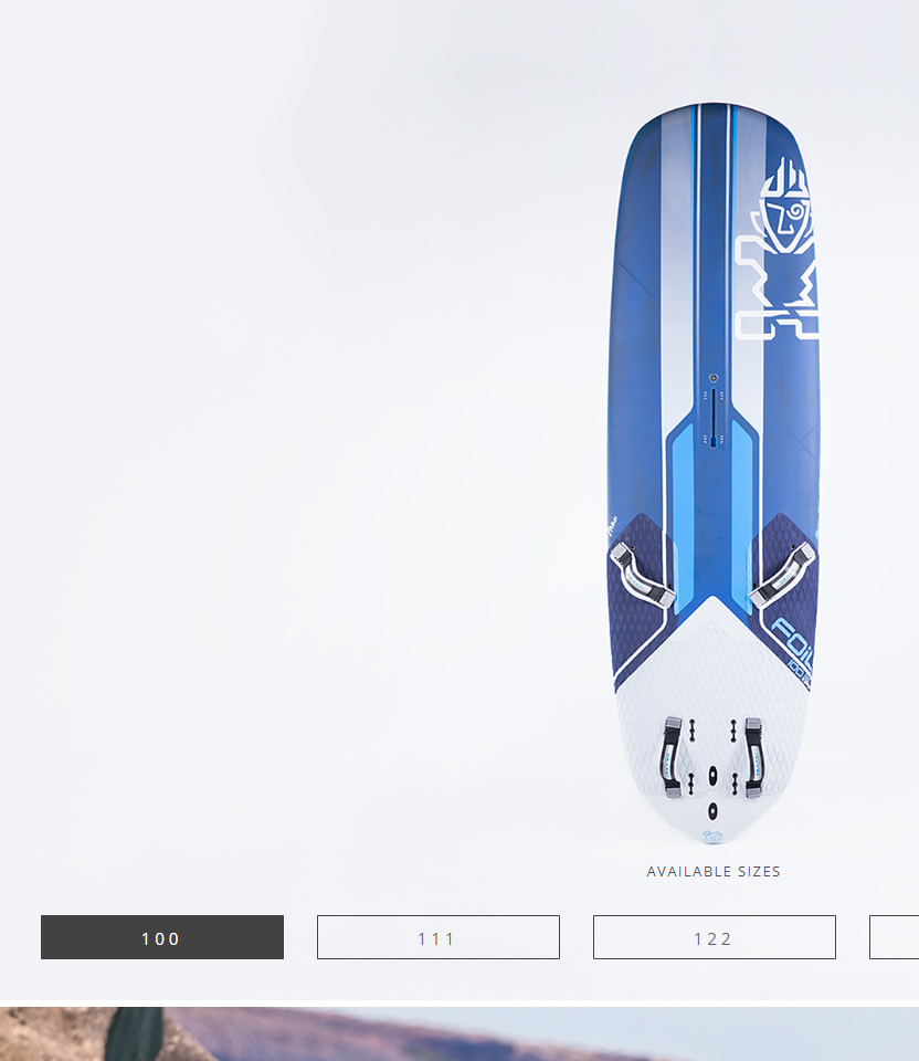

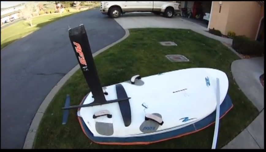

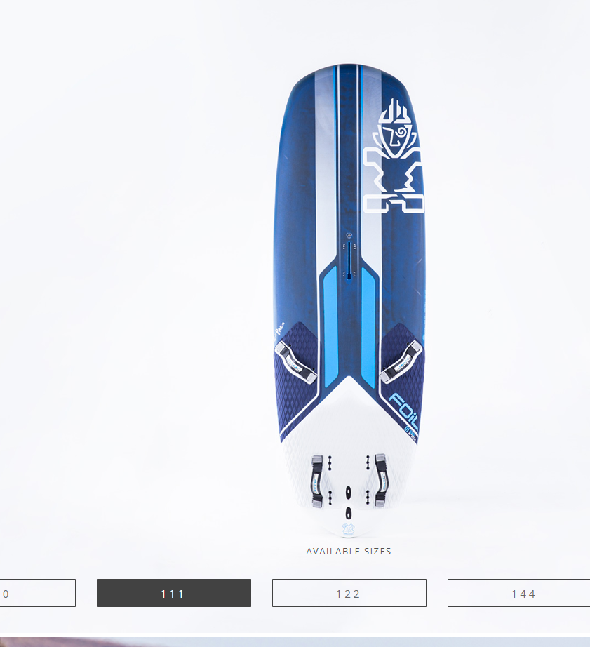

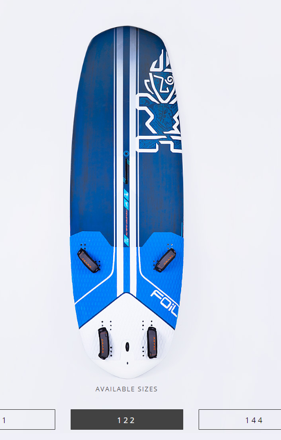

Всем привет!
Не стал создавать тему, давайте обсудим здесь, вопрос похожий.

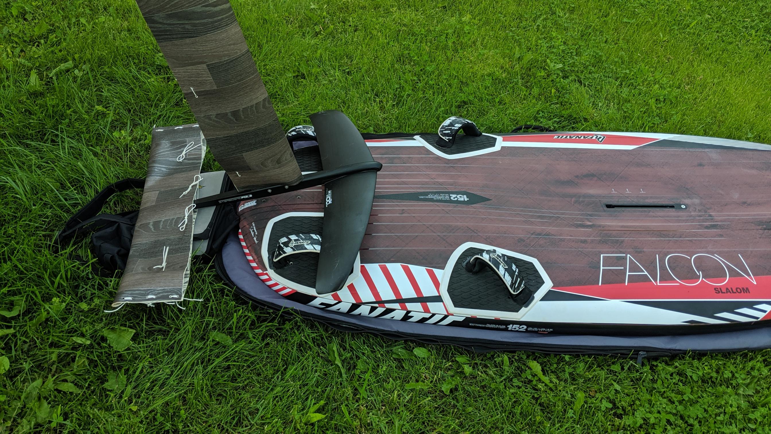

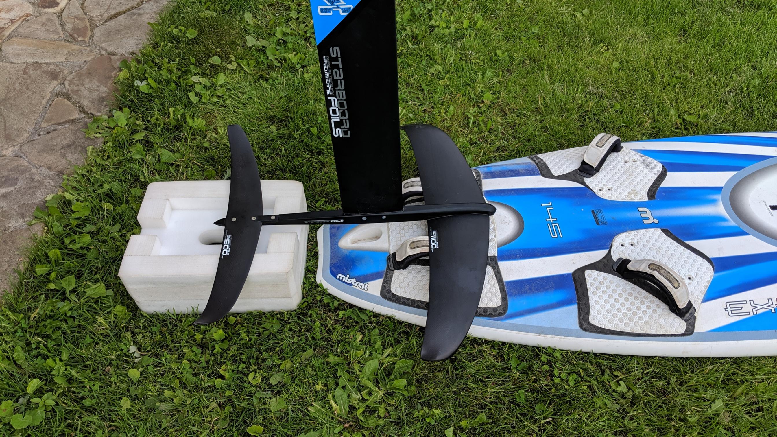

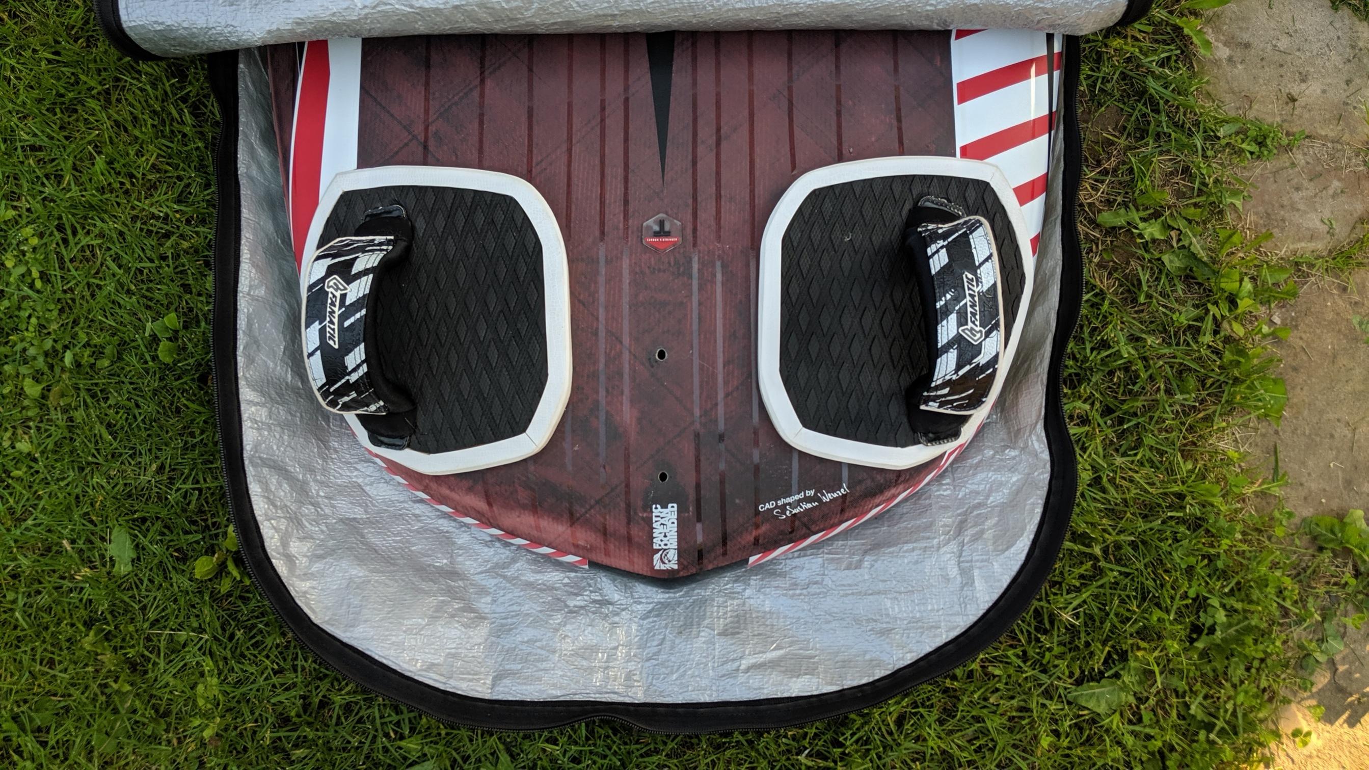

Катался на fanatic falcon 152 (типа SLW) + starboard freeride. Ужасный дисбаланс, надо давить на заднюю ногу, на переднюю - очень редко, наверное, когда ветер прилично усиливается.

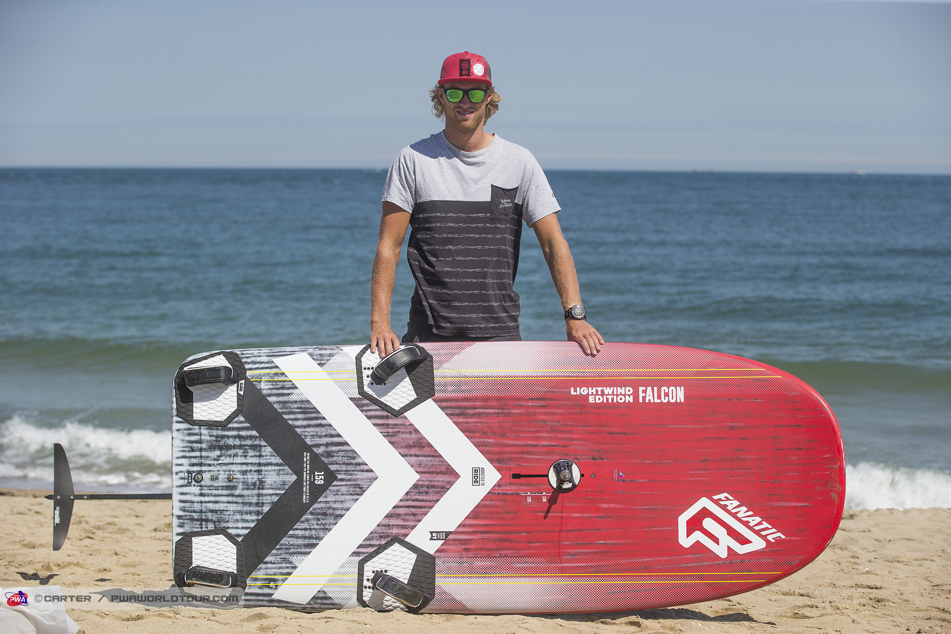

На австралийском форуме один товарищ утверждает, и в принипе, есть консенсус, что середина крыла должна придтись на середину между передними и задними петлями. От этой точки идет подстройка. А посмотрите, что у меня!

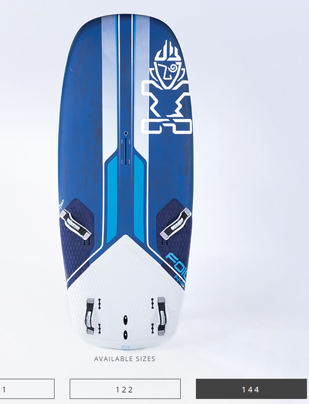

1. Что делать? Двигать вперед закладную, заодно,усилив ее? Или плюнуть и купить для болот старборд фойл 144 или 122? (кстати, может, и правда, хватит 122?)
2. Если двигать, то надо двигать чуть ли не на 15см. Правда, я хочу фойл с фюзеляжем 95см, поэтому можно меньше сдвинуть.
3. Ну, и кто сделает эту работу?
4. Прилагаю картинки расположения мачты относительно петель. Вон, у фойлового фанатика прям на уровне задних петель даже.
Жду советы!

#66
Благодарностей: 475
SwampSurfer, дисбаланс зависит от фойла. У тебя фюзеляж коротковат и крыло схади от зоны баланса. У меня так было с фойлом NPal на SLW. Даже задние петли выворачивал, что бы сместиться назад. Поменял фойл на SB Race, и никаких проблем с балансом. Всё как надо.
Если смотреть на фойловые доски, то кроме литража надо учитывать ширину, которая в прямую привязана к размаху крыльев, длине фюза, и соответственно к размерам парусов. И все это будет отталкиваться от ветров и стиля катания.

... середина крыла должна придтись на середину между передними и задними петлями.
И даже чуть вперед, особенно если доска и верхушка тяжелые.
Я перед родным плавниковым финбоксом врезал еще один финбокс для фойла. (Но у меня кайтовый фойл.)
просто как вариант, если на 15 см двигать, то можно просто дополнительный врезать. Если доску не жалко.
а для начала просто увелич угол атаки стаба, будет немного тормознее, но баланс должен выправиться.
так возьми сначала фюз 95. может с ним не надо будет переделывать доску.

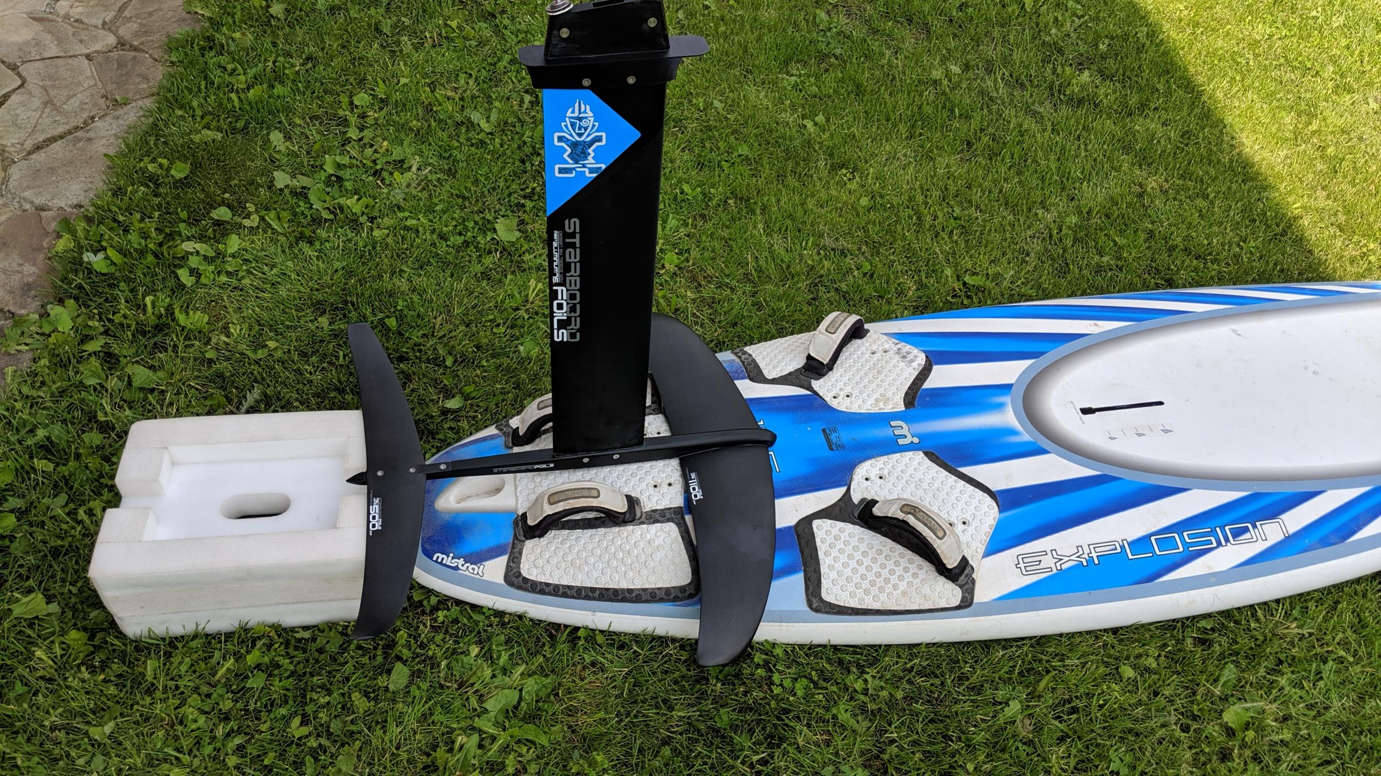

Также чувствую, что доска слишком широка для этого фойла, хотелось ноги перенести ближе к оси, так как легко борт передваливается вниз. Приноровился, подзабыл.
В общем, с выбором фойла я прогадал. Вероятно, надо усиливать бокс и покупать рейс фойл.
Но прежде, чем выкидывать фрирайд фойл, можно попробовать покурочить фрирайд доску. Ширина 77см, подойдет хорошо в этом смысле. Но что делать с продольным расположением бокса? На фото видно, что в штатном положении крыло опять слишко позади.
Что делать? Куда влепить колодец? На втором фото я слишком вперед сдвинул фойл?

SwampSurfer, а какая длина фюзеляжа?
Непрочитано 08.06.2019, 14:33
#70
SwampSurfer
Аватар для SwampSurfer
Благодарностей: 11
75см.

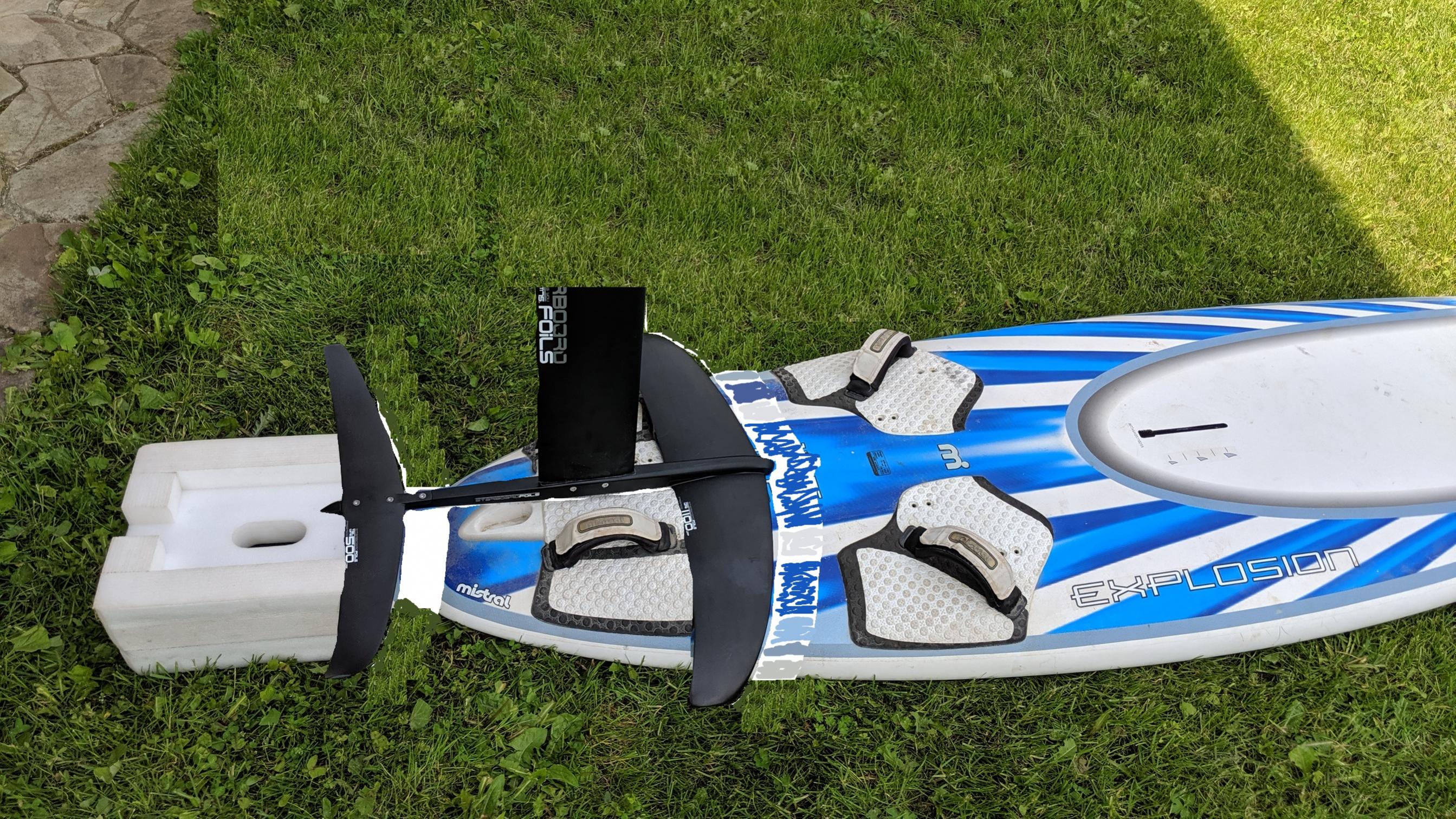

Может, кто в теме, в фотошопе или в paint покажет, куда лучше поставить крыло, например, вот так:

Благодарностей: 475
Прально советуют. Попробуй сначала с Новым фюзем 95см. Баланс точно сместится вперёд, и шарнир ближе к корме придвинь, тоже помогает.

Тогда сделай удлинители на свой фюз. Я бы не стал бокс трогать если он не сломался, а двигать тем более. Всё таки доска должна и с плавником ходить!

Решил, что лучше на другую доску фойл бокс поставить, вопрос, куда.
