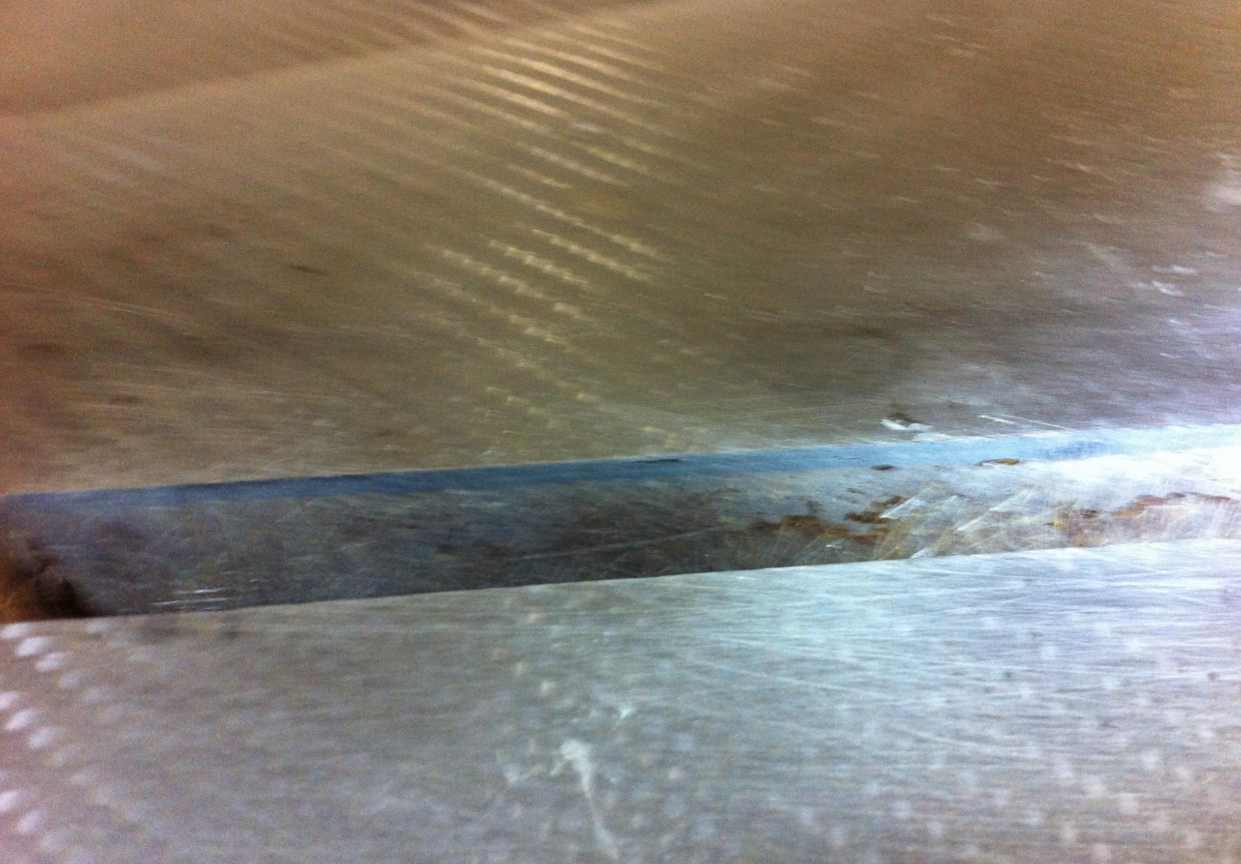

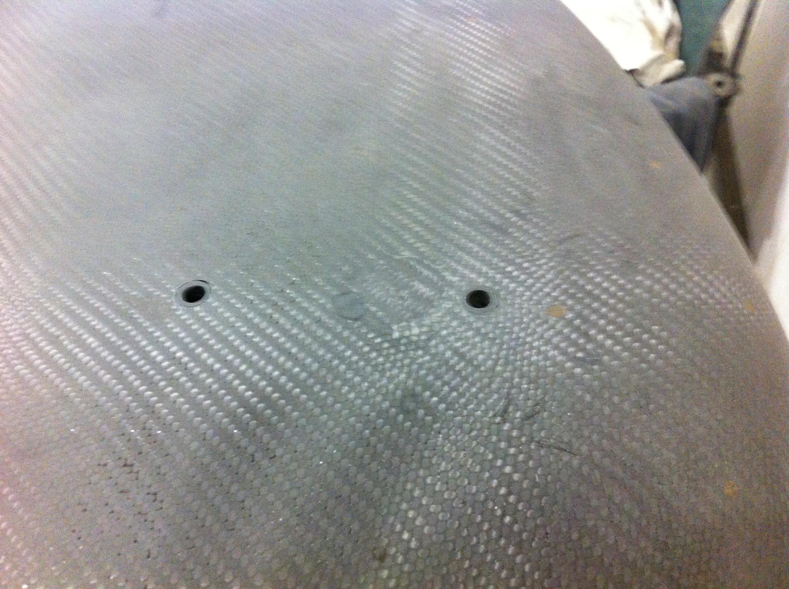

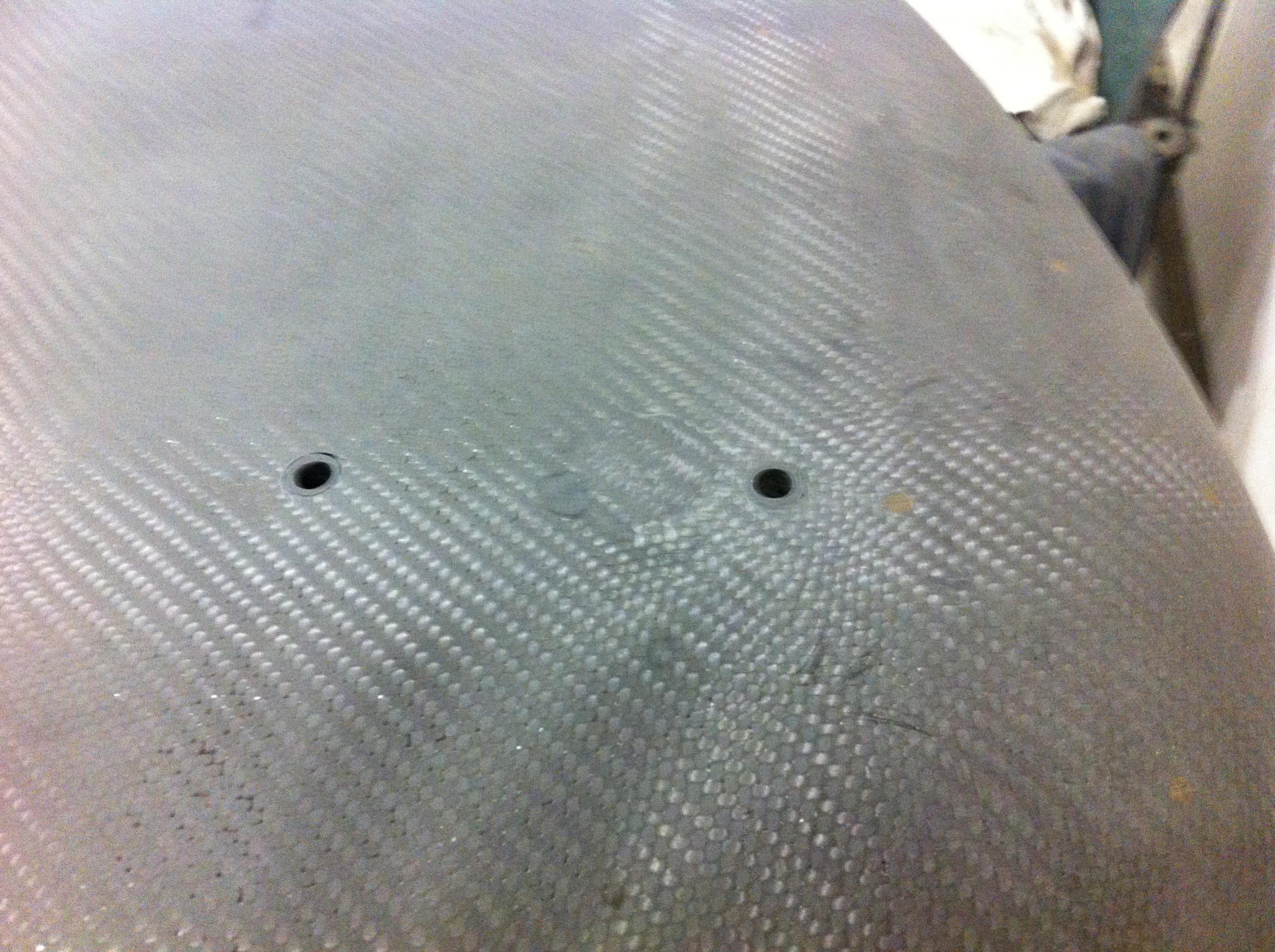

ППС-25 и карбон
За праздники родилась новая формула, решил поделиться своим праздничным настроением!
Толщина слоя карбона в районе колодца, под фойл 3мм (на палубе 2мм плюс доп усиления в виде карбоновых трубок толщиной 2мм в отверстиях под болты)...на фото колодец плавника

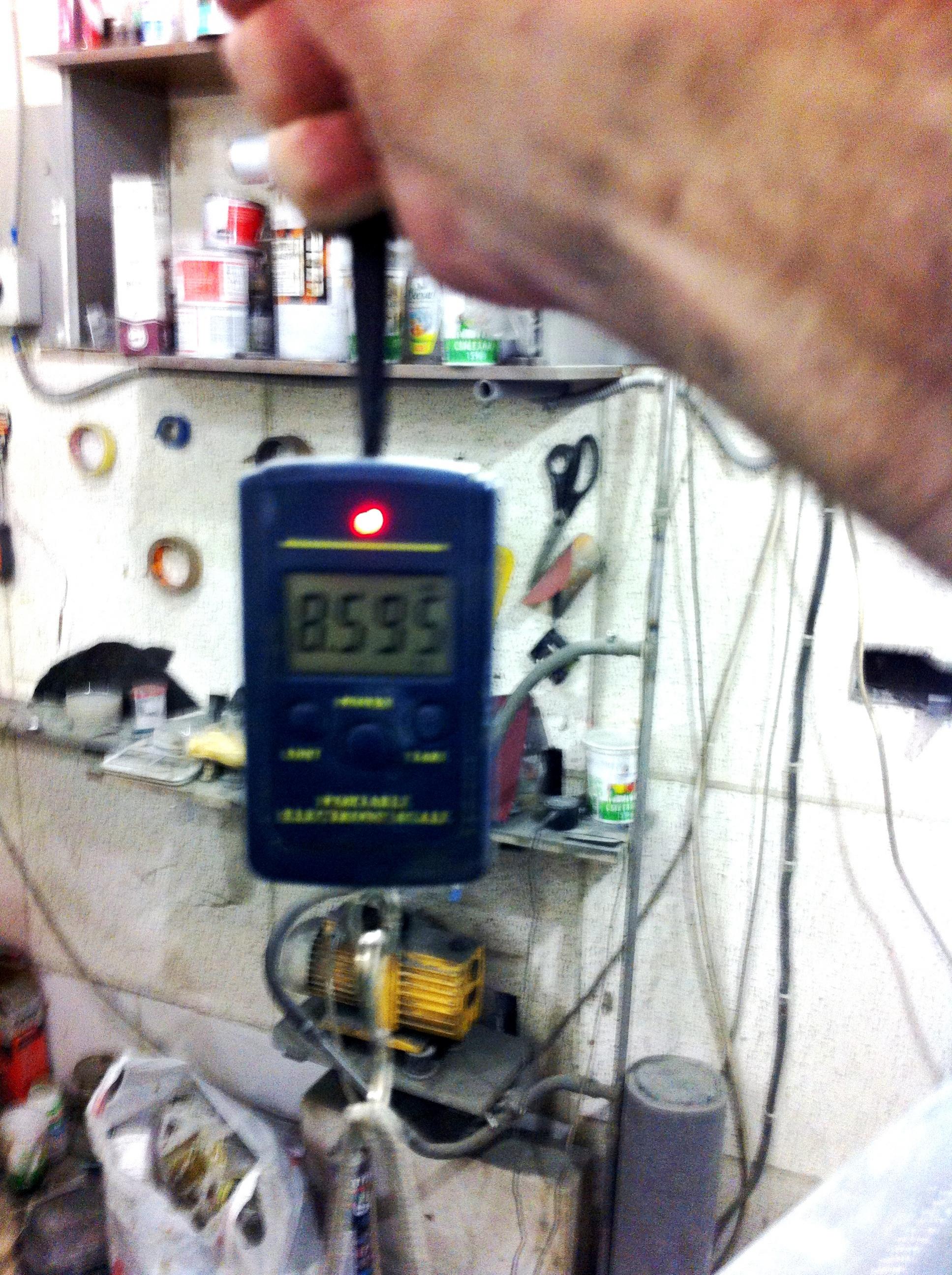

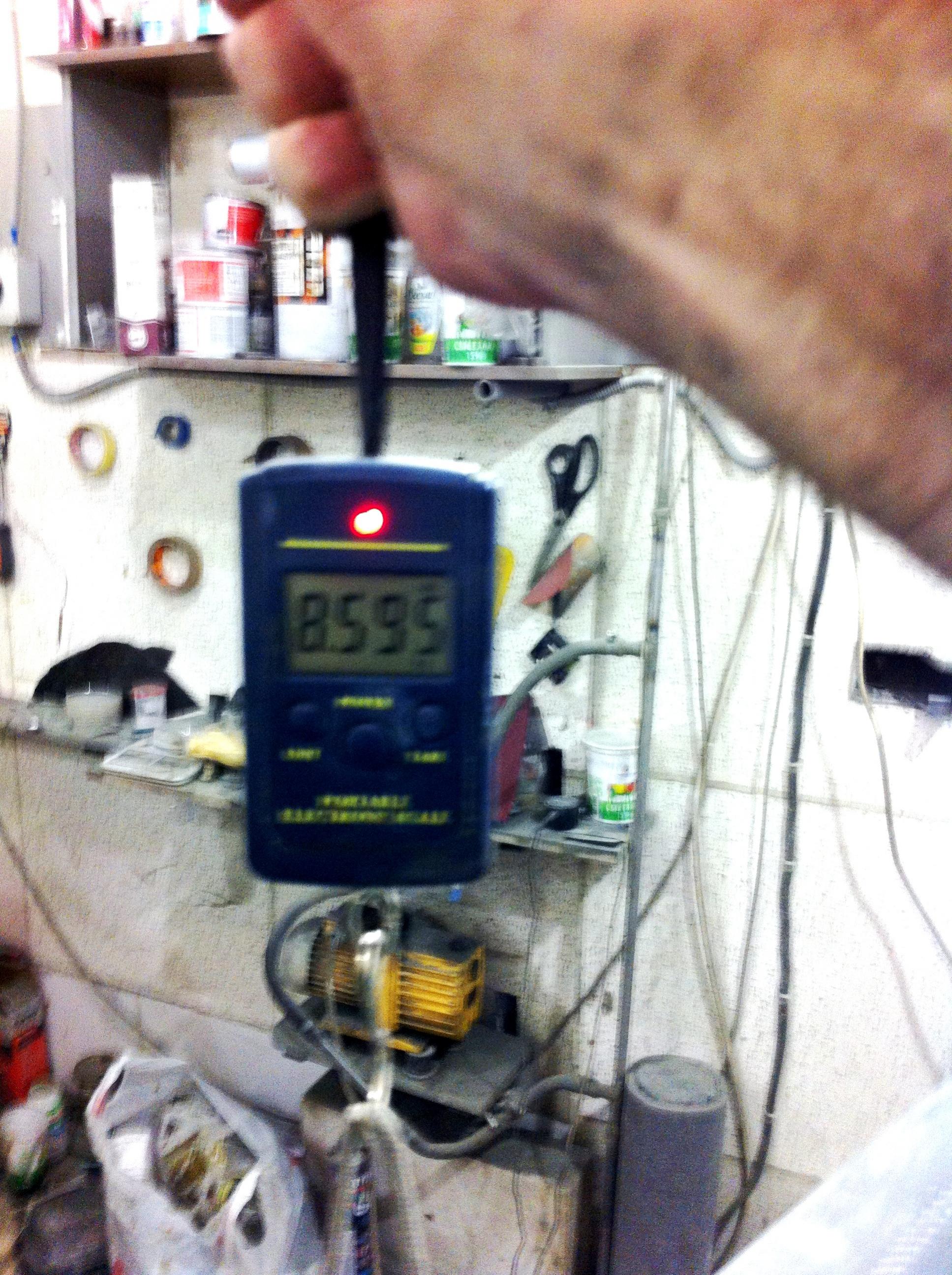

А окончательный вес какой?
С покраской и ковриками?
Конкретно эта доска сильно усилена под 100+кг и фойл. На данный момент вес 8495 (убираю вес верёвки с фото), далее будет плюсом краска 100-150гр, коврики 140гр., нескользяк 100гр. Итого: ~ 8900-9000гр.

Уехала к новому хозяину
178л. под райдера 105+ + под фойл. 9000гр.
Непрочитано 05.03.2019, 00:44
#583
просто класс...
единственное - я не понял, нескользяк есть или нет

совсем не видно шершавости палубы.....
